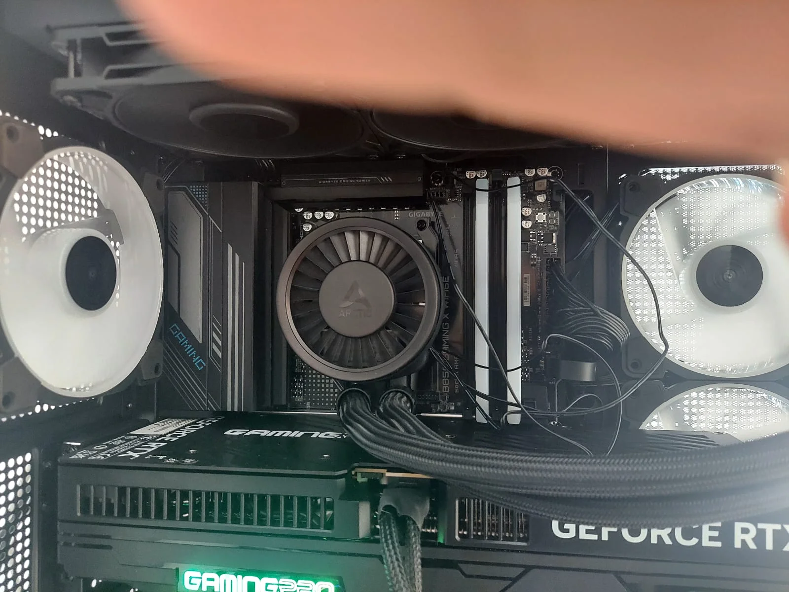

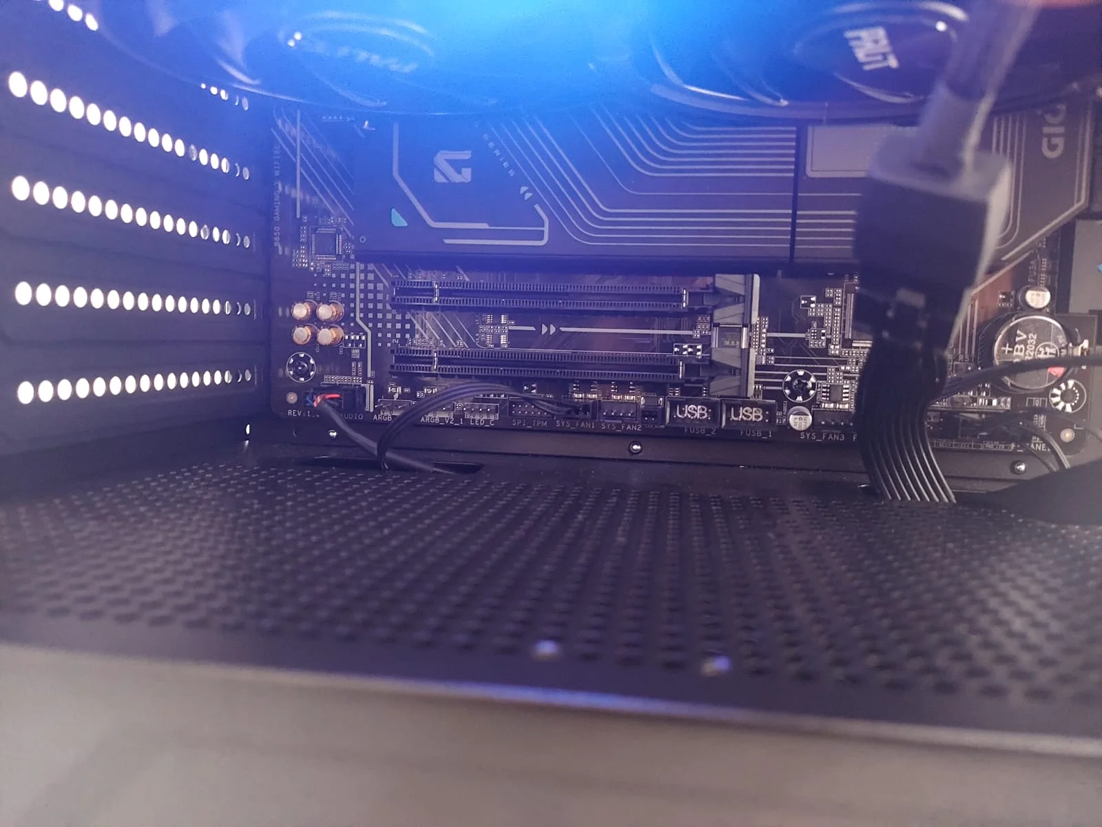

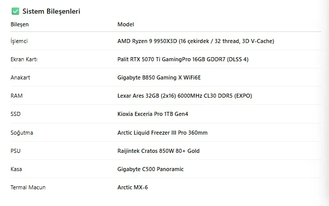

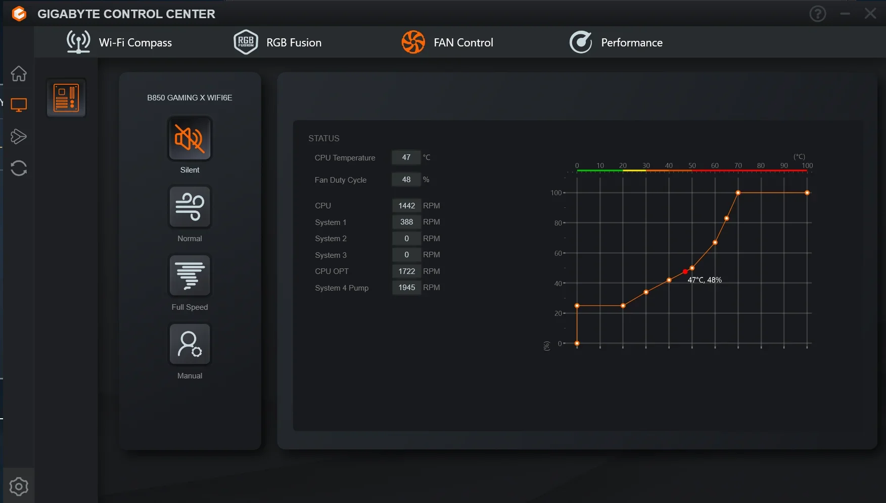

Aşagıdaki gibi bir sistem dizdim. Montajını yaptık arkadaşla. her şey çalışıyor occt testide yaptık. Ama bir sıkıntı var. Fanlar çok ses yapıyor. En basit oyuna bile girsem fanlar uçuşa geçiyor. Biosta sessiz moda aldım yine gürültülü. gigabyte control center programındada sessize alıyorum. sessize düşüyor ama bir şey yapmaya kalkınca fanlar hızlanıyor tekrar. Artık sıvı sogutucu dan mı geliyor kasa fanlarından mı bilmiyorum ama gereksiz birşekilde herşeye fan hızlanıyor. ayarları varsa yardımcı olur musunuz ?

Hocam sisteminizdeki fan bağlantıları ne şekilde yapıldı bu ayrıntıları paylaşırsanız düzgün şekilde yardımcı olabiliriz. Ön fanlar ve arka fan nereye bağlı, eğer bir kontrolcüye bağlıysa kontrolcünün datası anakartta hangi porta bağlı. Pompa nereye bağlı, CPU fanları nereye bağlı, Ekran kartı çift BIOS mu, OC modda mı Silent modda mı, kasa boştayken ses seviyesi ne yük altında ses seviyesi ne, hangi fanlardan fazla ses geliyor hangilerinden az geliyor. Sistemdeki tüm fanlar sessiz ama 1 tanesi sorunlu olduğu için çok yüksek ses çıkarıyor olabilir. Hiçbir detay vermeden öneri veya çözüm beklemeyin burada yardımcı olabilmek için zaman harcıyoruz eğer PC hakkında sökme takma hakkında hiçbirşey bilmiyorsanız boşa uğraşmayın çünkü fan bağlantıları doğru mu yapılmış yanlış mı hiçbir bilgimiz yok.

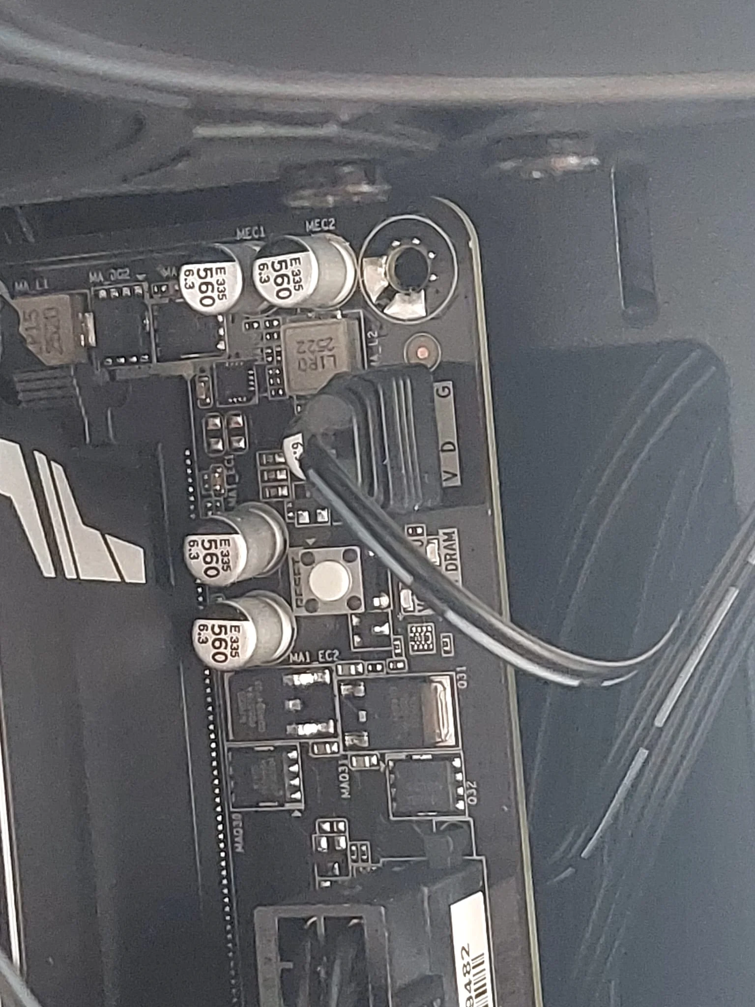

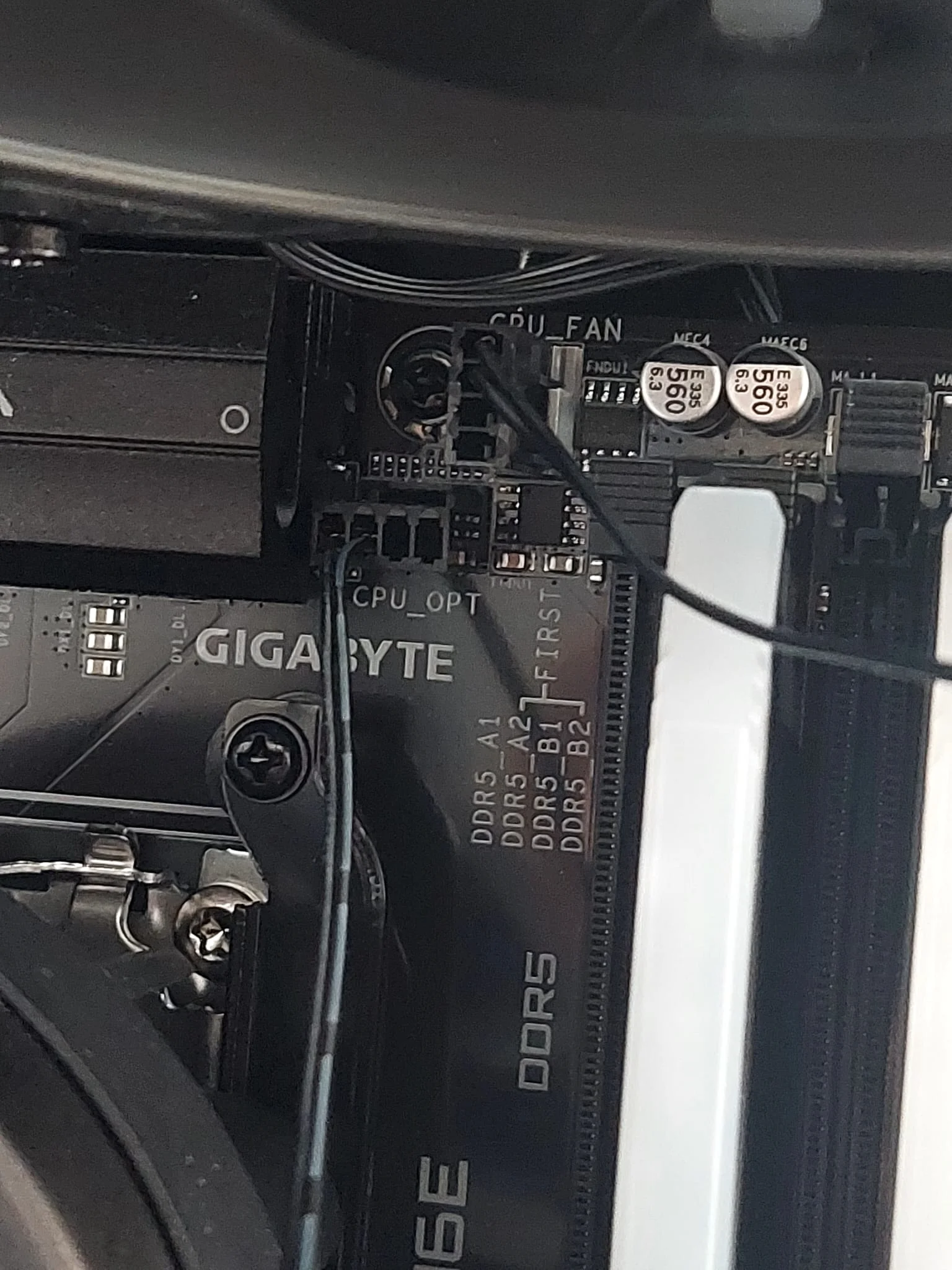

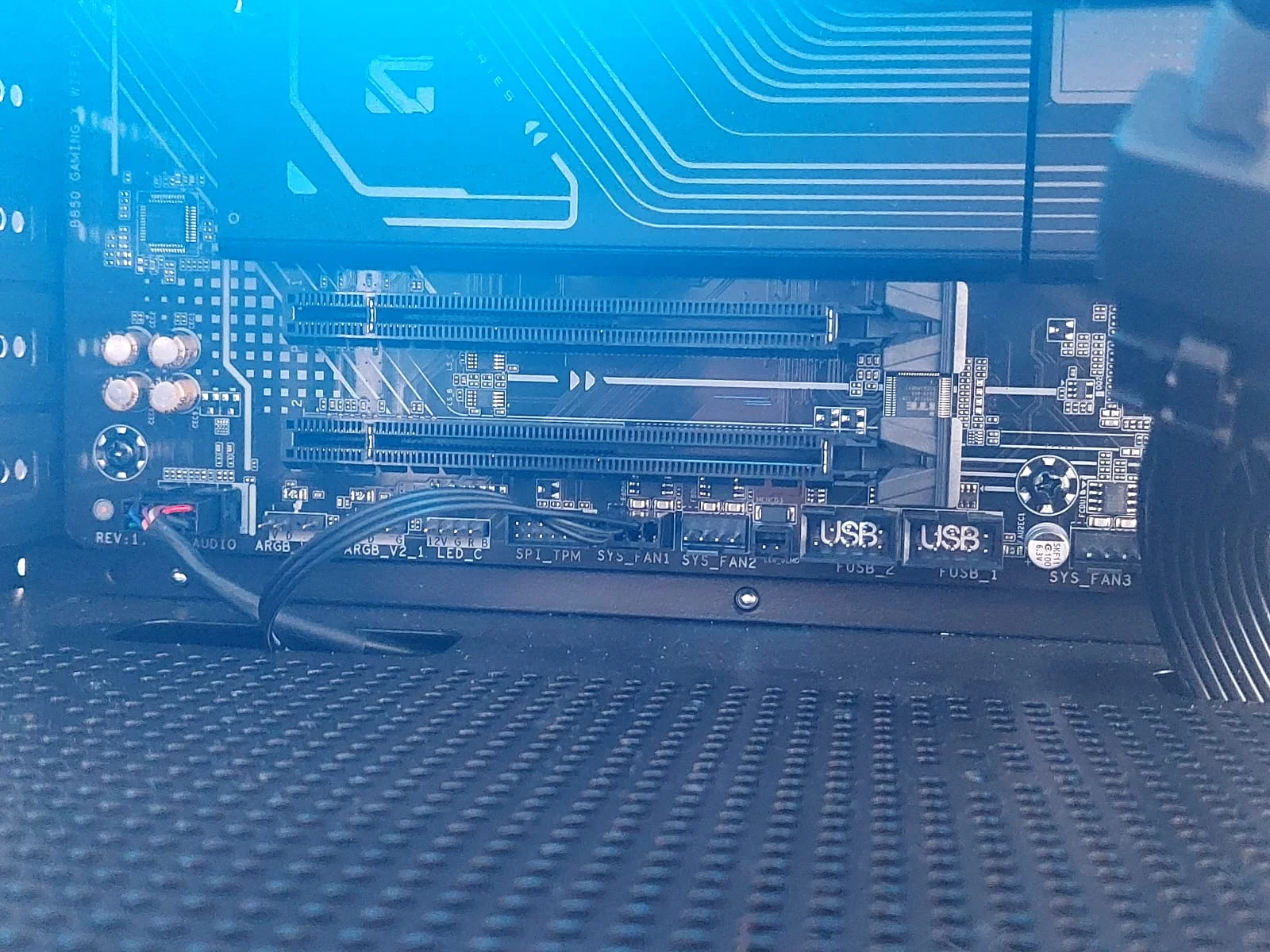

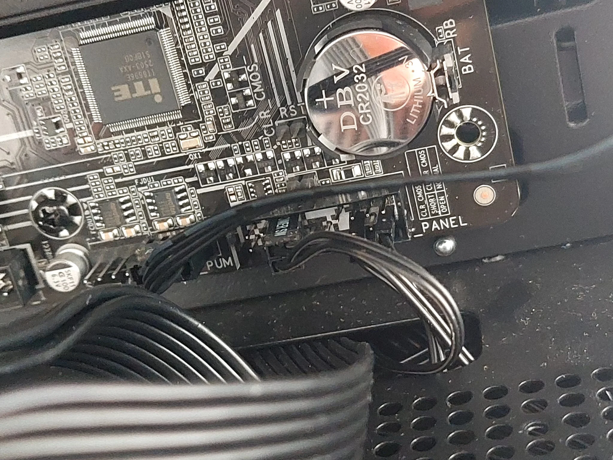

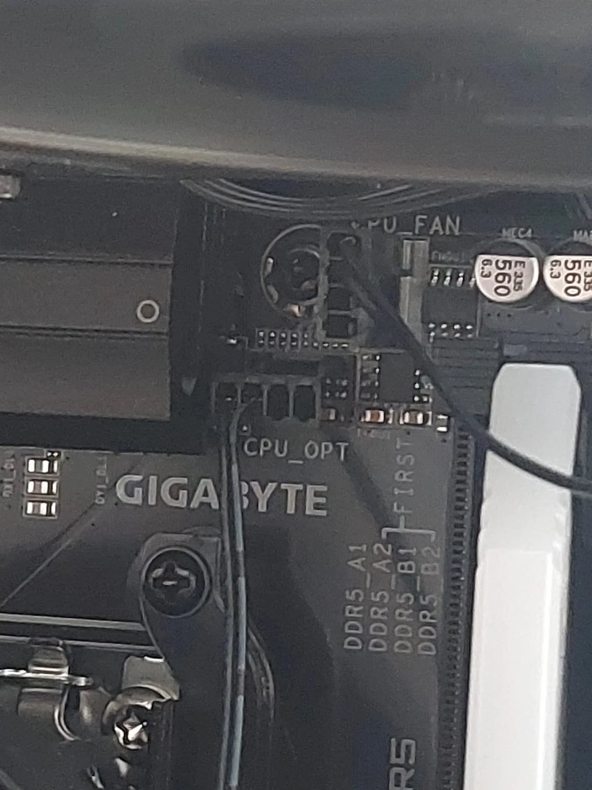

Pompa kabloları : CPU_OPT CPU_FAN FUN4_PUMP takılı bunlar. Arka ön fanları sys_fan1 takılı. ayrıca sessiz modda iken 32db ortalama ancak herhangi birşeylere girdigim zaman ortalama 38 39 lar çıkıyor aynı zamanda anlık fanlar hızlanmaya başlıyor bu sayı 51 52db lere çıkıyor sonra fan yavaşlıyor tekrar 38 lere iniyor. bu fan hızlanmarı sürekli oluyor. sabit bir hızda yükselmiyor aniden fırlayı veriyor. DB ölçeklerini sound meter programı ile ölçtüm. Sanırım kasa fanlarında sorun yok sıvı sogutucunun fanlarında sorun. ses sorunu radyadatörden geliyor büyük ihtimalle çünkü Gigabyte control center da kasanın fanlarını durdurdum. sıvı sogutucu fanından çok fazla ses geliyor

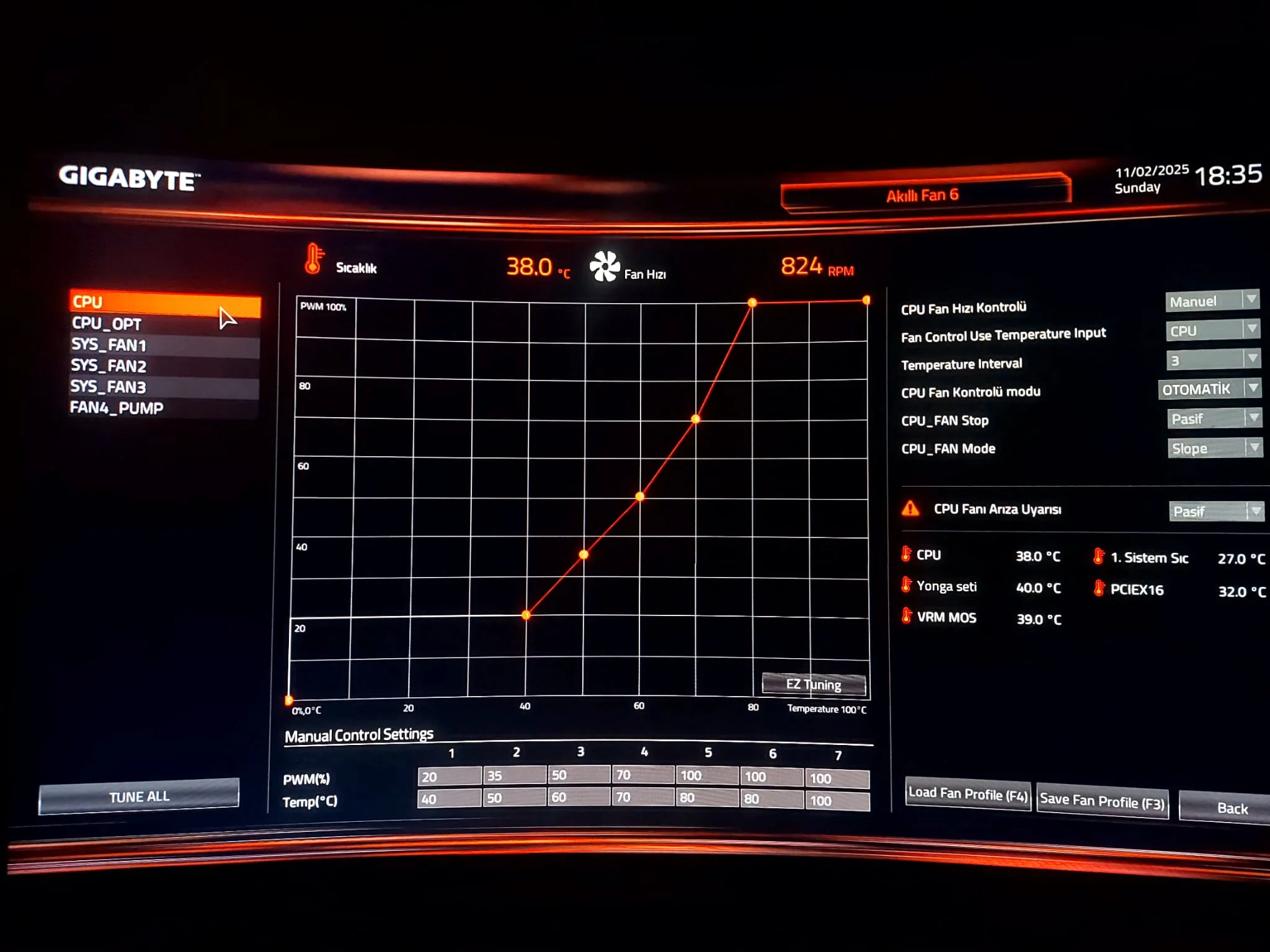

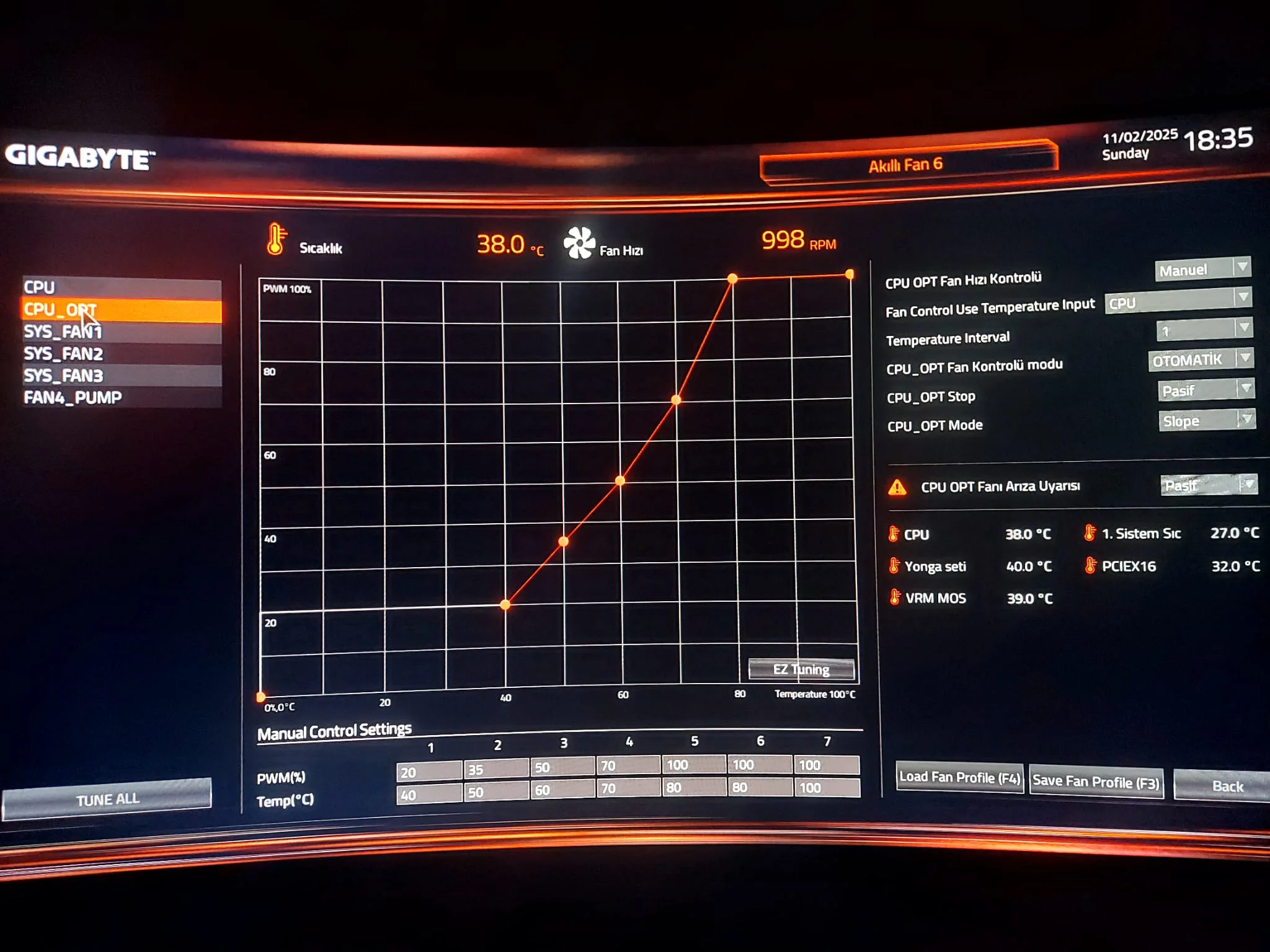

CPU_FAN ve CPU_OPT kabloları 2 pinli yani doğrudan o portlar üzerinden kontrol edilemezler. kontrol için sanırım FAN4_PUMP kullanılmış sıvı soğutmanın çalışma şekli çok garip yapılmış. FAN4_PUMP hızını kısmayı dener misiniz bakalım yavaşlayacak mı fanlar. Eğer yavaşlıyorsa FAN4_PUMP için (BIOS üzerinden) manuel profil oluşturabilirsiniz mesela;
40° - %20
50° - %35
60° - %50
70° - %70
80° - %100
gibi bir profil işinizi görecektir diye düşünüyorum.

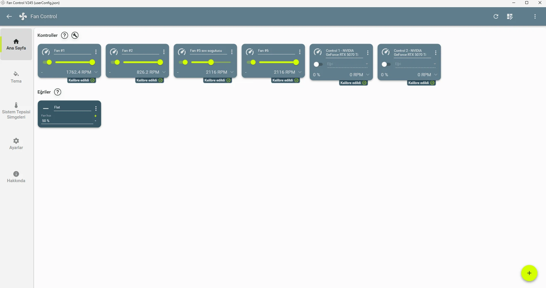

hala çok sesli çalışıyor. ama ilginç bir şey var.
bunu kullandıgım zaman normalle dönüyor şuan gördügün ayarlarda normal çalışıyor. programın adı fan control

hocam bu biosta ayarları kaydetip çıkıyorum ama işe yaramıyor. Program olmasa hala hızlı çalışıyor olacaktı. Bunun sebebi nedir bilgin var mı ? Her açtıgımda program kullanmak istemiyorum
