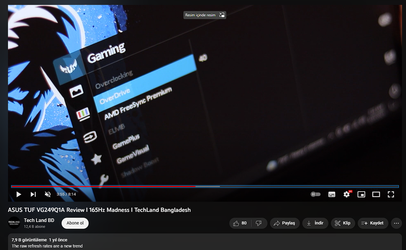

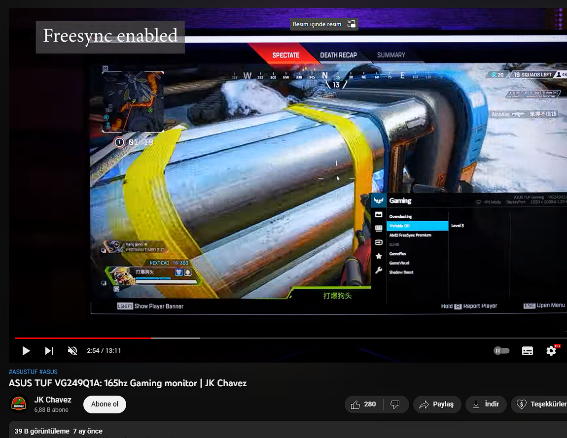

Bir kaynaktan görmüşüm ki Overdrive ayarı 40 olmalı diyorum, konu sahibi düzey 3 vs. deyince olayı anladım kapattım zaten o konuyu. Üstünden 2 sayfa geçmiş düzey 3 mü yoksa düzey 4'mü olmalı onu tartışıyorken ''Arkadaş başka mönitörle karıştırmış'' diye konuya giriyorsun. Böyle yazarsan ben bunun arkasında art niyet ararım. Başka monitörle karıştırmış olduğumu sanmış olabilirsin fakat tekrar üstüne basa basa ve emin olsam da başka bir ihtimale karşı yine kesin bir yargıda bulunmayarak ''başka monitör ile karıştırmadım, menüsü değişmiş olabilir'' yazıyorum kalkmış bana benim dediğimi hiç araştırmadan kesin bir ithamda bulunarak ''menüsü değişmedi'' yazıyorsun. Amaç ne kendini haklı çıkarabilmek veya bilgili görünmek mi? Bak bakalım değişmiş mi değişmemiş mi?
RTINGS'te de OD ayarları 0-20-40-60-80-100 diye gidiyor.
Diğer bir konu da Overdrive konusu. Monitörü kullanmana ve Overdrive'nin tepki süresini ve ghostingi azaltmaya yaradığını bilmene rağmen ''OD'yi kapat ghosting olur yoksa'' gibi ters bir cümle kuruyorsun ben buna cevap olarak ''Bu modele özel istisnai bir durum yoksa OD'yi kapatması ghostingin artmasına sebep olur'' yazıyorum hala kalkmış cevap olarak ''od açınca ghosting oluyor , od kapalıyken ghosting neredeyse yok'' yazıyorsun. Madem modele özel istisnai bir durum var söylesene kardeşim en baştan, ne mantığa ters cümleler kurarak uzatıyorsun?

Daha sonradan bu konuyu okuyacaklar için yazıyorum, VG249Q1A modelinin bu menülü halini kullananlar için en doğru overdrive ayarı düzey 0 yani kapalı hali.
Eski menülü yani 0-20-40-60 diye gideni için de en doğru ayar 40 olanı.
