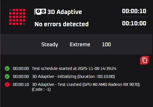

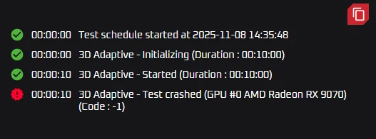

Testi ekran kartı için 3 kere denedim hepsinde de 10. saniyede "Test crashed (Code : -1)" sorunu ile karşılaştım.

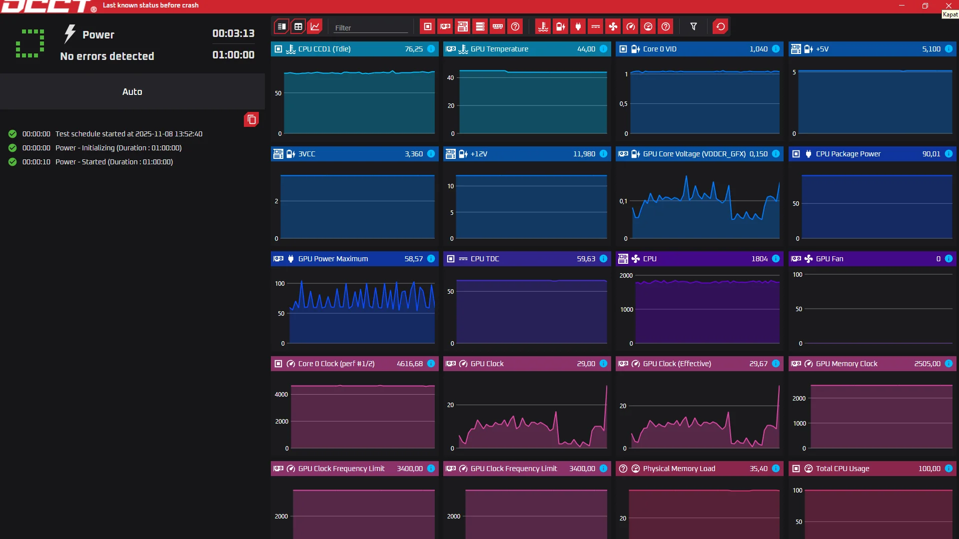

Power testi yaptığımda da crash yedim. Sonra bir daha yaptım. Süreyi 10dk ayarladım test tamamlandı ama uygulama kapandı sonuçları göremedim. Attığım görseller crash yediğim zamanki testten.
power testi yaparken -1 aldiysan psu ile alakalı olma ihtimali yüksek ama genede sen bir ddu ile driverini silip kurup tekrardan dene eğer bakalım gene -1 kodunu alacakmısın

sorun psu gibi kart tam gücünde çalışamıyor baksana 244w çekiyor bu kartın tdp değeri 260-270 falandı (nitro+)
düzeltme : yok değilmiş kontrol ettim 245w çalışıyor. (9070xt sandım xd)

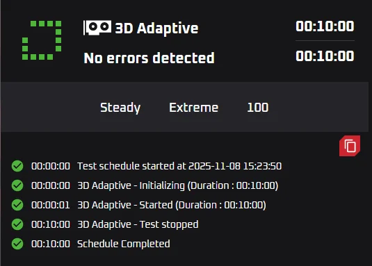

O testi bir daha yaptım bu sefer çökme olmadan tamamlandı test sonuçlarda şu şekilde:
