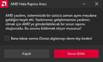

Problem çok yüksek ihtimal PSU kaynaklı. Şu an iki önceki driver sürümünü yükledim ve özel bir ayar yaptım. AMD Software de Voltaj Ofsetini -100'e ayarladım. Güç limitini de %25 azalttım. Bu ayarlarda yaklaşık 2 saattir kullanıyorum. Şu ana kadar sorun yaşamadım. Gayet stabil ve düzgün görünüyor. Duruma göre biraz daha değişiklik yapabilirim. Bu net çözüm oldu mu bilmiyorum. Çünkü bilgisayarı kapatıp açtığımda gene sorun yaşama ihtimalim var. Bir süre böyle test edip, sorun yaşanmadığı durumda 750w bir PSU'ya geçiş yapacağım. Buradan güncelleme sağlayacağım. Aynı sorunu yaşayan başkaları da olursa, buradan faydalansın isterim. Aşağıya ayarların görselini ekliyorum:
Maalesef gene sorun yaşadım. Sorunun karttan kaynaklanmadığından emin olmam lazım aksiyon almadan önce. Kartın sağlamlığından nasıl emin olabilirim? Kartı nasıl test edebilirim? Net bir sonuç almam ve kafamda karta dair soru işareti olmaması lazım. Ya kart ya da psu değişecek gibi gözüküyor çünkü.

İşin garip yanı şu; bir şeyler deniyorum, bir ayar yapıyorum düzelir gibi oluyor 1-2 saat boyunca sıkıntı olmuyor. Oyunlarda falan da test ediyorum. Her şey stabil ve düzgün gözüküyor. FPS'ler iyi takılma vs. yok. Sonra bir şey oluyor ve bir anda donma - kasma başlıyor. Tam çözüldü galiba diyorum, patlak veriyor...
