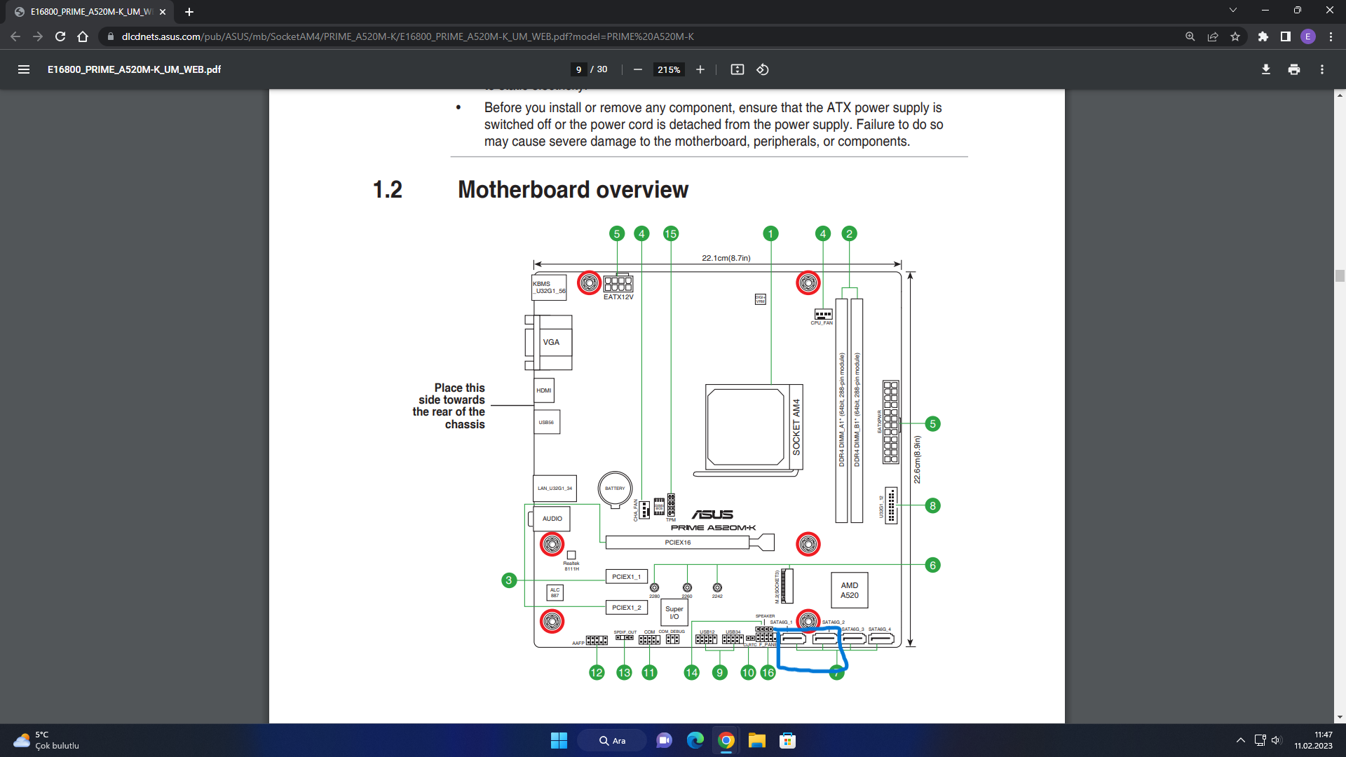

Bilgisayarını kapat hocam. İşaretlediğim 2 kabloyu çıkar. Bir de bunları çıkardıktan sonra anakartın üstündeki HDD'nin bağlı olduğu SATA kablosunun diğer ucunu çıkar. Alıntıyı görüntüle
hocam hdd nin
hocam hdd den anakarta gelen sata kablosu bu mudur
ve hdd deki gösterdiğiniz iki kabloyu ve anakarta gelen satayı çıkardıktan sonra pc yi mi açıyorum?

hocam hdd nin

Hocam o fotoğraftaki CPU güç kablosu sakın onu çıkarma.
Şu 2 sinden biri olacak hocam. Kablonun geldiği yolu kontrol et.

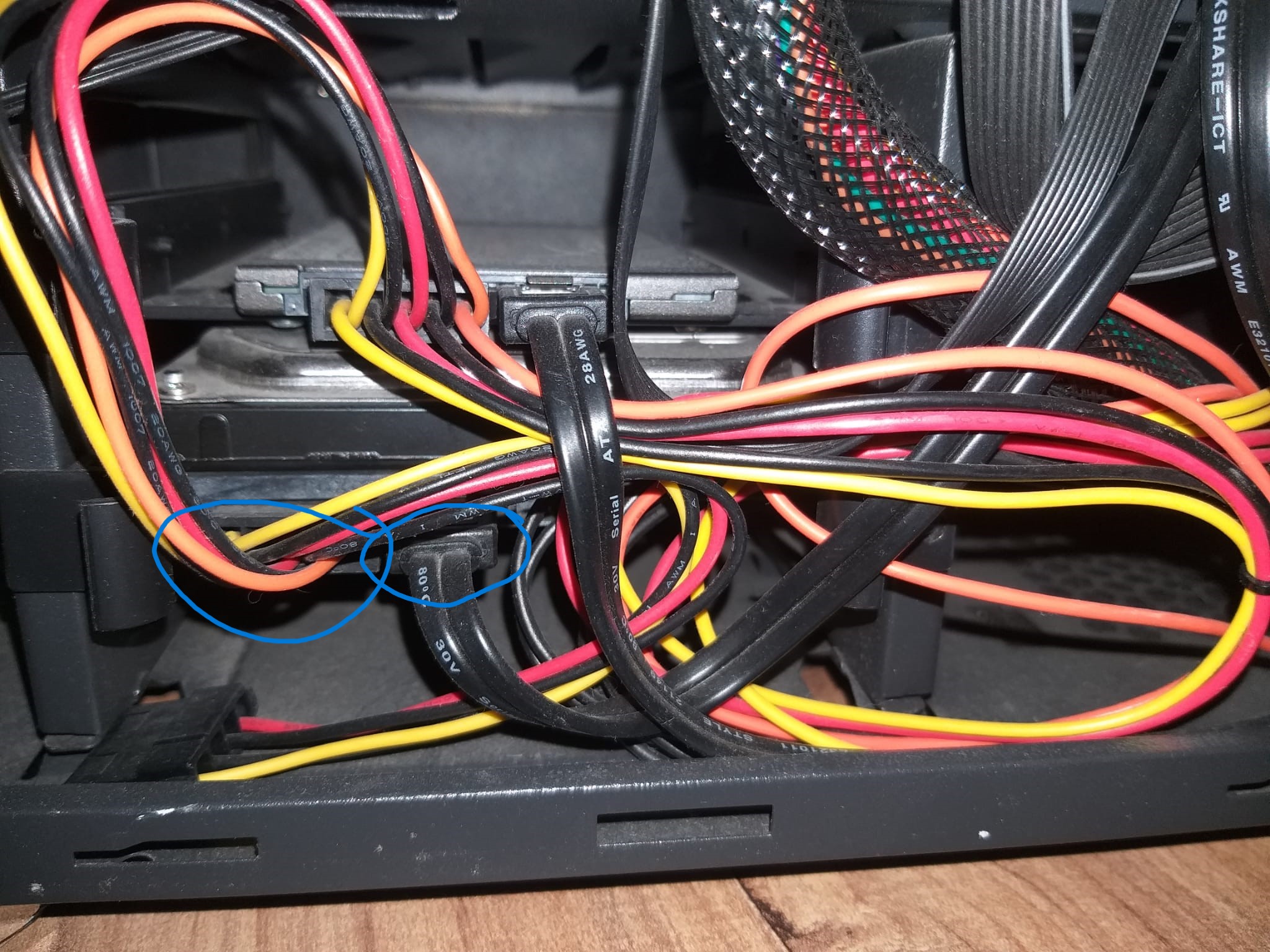

Hocam şuan hdd den kabloları sökuyorum da benim attığım fotodaki sağdakini çektim de soldakinin bir mandal gibi bişeyi yok çekiyorum gelmiyor sert mi çekmem lazim kırmayalım bide
Güç kablosunu biraz sert çekerecek çıkarabilirsin hocam. Hafiften sağ sol yapmayı da deneyebilirsin.
Tamam şimdi çikardım sizin anakart fotografinda gösterdiginiz iki kabloyu da buldum çikardığım güc kablosu başka bir kabloya gidiyor atıcam resmini ama telefondan dosya uymuyor tarzi bisey diyor atamiyorum
Diğer güç kablosunu çıkarma o SSD'nin güç kablosu. Anakartın üstündekini de çıkardıysan başka bir şey yapmana gerek yok.
Aha buldum tamam hdd den çıkardığim sağdaki kablo anakarta gidiyor buldum onu çikartiyorum

Yok ssd yi ellemedim sadece hdd de 2 tane takili olan kabloyu cikardim
Post automatically merged:
Tamamdır yapman gereken o kadar hocam anakartın üstündekini de çıkar sonra test et bakalım verecek mi mavi ekran?
Tamam dediklerinizi yaptim şimdi kullanayim, ayrıca suan hdd yok deme hdd deki hiçbir şeyi kullanamayacagım yani? Ve mavi ekranı çok sık vermiyor ben böyle ne kadar kullanmaliyim

Aynen HDD devre dışı kaldı, onla alakalı hiçbir şeye erişemeyeceksin. 1-2 hafta test için yeterli gibi. HDTune'dan önceki sonuçlar görünmüyor diye biliyorum.

SSD'de problem yoksa sorunun yüksek ihtimal HDD kaynaklı olduğunu düşünüyorum.
ssd ye şimdi baktım problem yok bakalım bugünün sonunda hdd yi takıp onada sağlık ve sektör testi yapıcam muhtemlen hdd problemli ama
