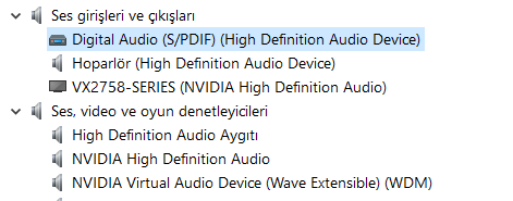

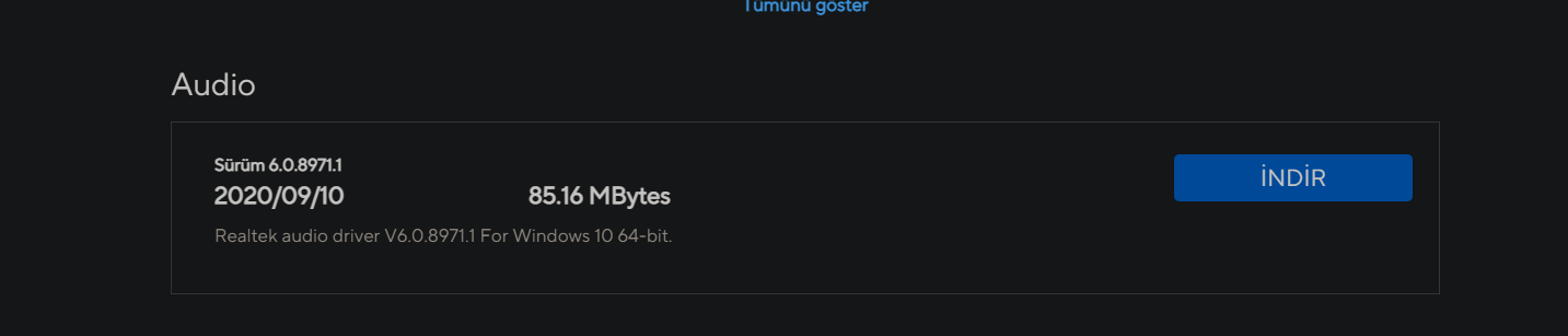

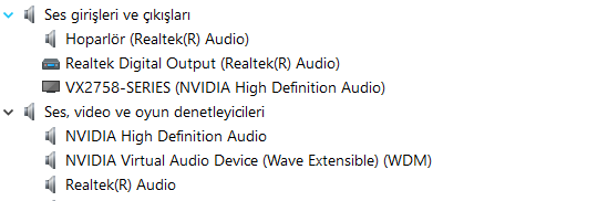

Bir de ses sürücünüzü güncelleyeceksiniz.

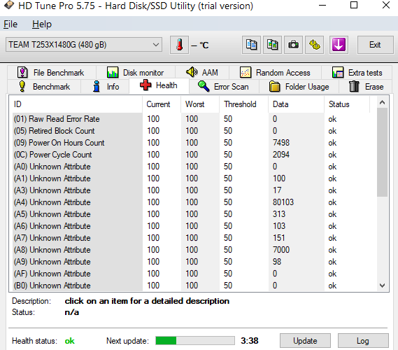

Disklere de test isteyeceğim, uzun süre açık kaldıysa ömrünü yemiştir.
HD Tune Pro indirip "Quick Scan" kapalı şekilde "Error Scan" yapın.
Sonuçları ve Health sekmelerinin ekran görüntülerini özellikle paylaşmanızı istiyorum.
