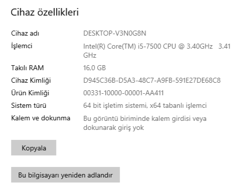

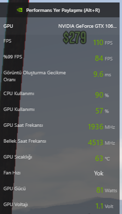

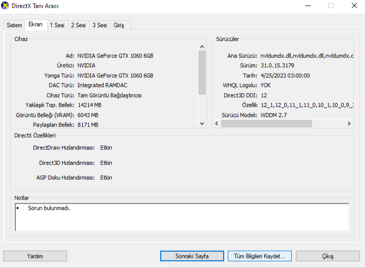

Merhaba, bilgisayar sistemim aşağıda yer almakta. Oyunların haricinde işlemci hızım %5-10 ilerliyor gayet normal düzeylerde. Ama oyunlara (tümünde bu sorun var) girdiğim zaman işlemci %100'e çıkıyor GPU'da %60-%65 arası gidip geliyor. En yüksek ayarlara da alsam en düşüğe de alsam aynı problem oluyor. Drop girmiyor ama, sıcaklığım da 60c ile 70c arasında gidip geliyor üzerine çıkmıyor.
Sistem özelliklerim;
İ5-7500
NVDIA GTX 1060 6GB RAM
16 GB RAM

Grafik ayarlarını yükselterek tekrardan dener misinz?
Grafik ayarın düşükte olduğu için yük işlemciye biniyor grafik ayarlarınızı Max veya yüksek ayarlara getirmeniz lazım ki sistemin tüm yükü Gpu ya binsin işlemcide ki yük azalması lazım yoksa darboğaz olur
İşlemci yetersiz kalıyor kartı beslemiyor hocam ve oyun oynarken tümünü oyun mu harcıyor tümünü oyun harcıyorsa islemcinizi yükseltmeniz lazım
%70'ini felan oyuna harcıyor ama normal oyun açıkken de bir kasma, drop gibi sorunlar yok. Gayet hızlı biçimde ilerleyebiliyorum, işlemci de hangi bilgisayarcıya sorsam gayet normal dedi sistemin. Yapmaması lazım diyorlar, bir ayarında felan problem olabilir diyorlar.
Hocam benim 6 7 yıl önceki sistemim i5 7. Nesildi ekran kartım 1050ti dı ama yer yer darboğaz oluyordu
Sanırım problem yok gibi, farklı oyunlarda işlemci %45/60 ekran kartı %40/70 arası boş da ise işlemci %1 ekran kartı %0
+ olarak ısı değerleri de normal
