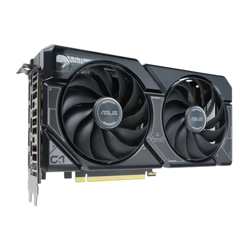

Öncelikle merhabalar bu konu bir ekran kartı inceleme konusudur (Asus Dual Rtx 4060 Oc)
konunun açılış amacı 2k ekran kullanıp veya 1080p kullanıp kartın yetmemesi gibi endişe eden kullanıcılara bir fikir sağlaması için açılmıştır
Konunun en altında hangi parçalarla test ettiğimi görebilirsiniz
gözlemlediklerim kendi kişisel düşüncelerimdir araştırmadan bu konuyu direkt görüp tercih etmeyiniz

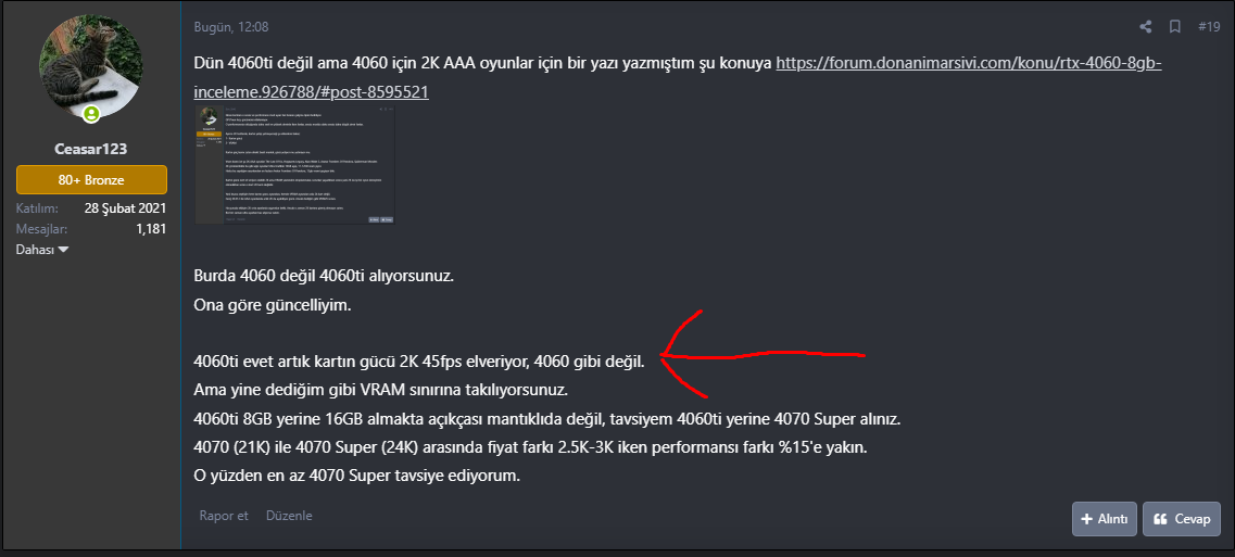

Ayrıca bugün yine bir kart için 2k kaldırır mı sorusuna cevap verdim.
Orda da burayı referans gösterdim zaten.
"4060ti evet artık kartın gücü 2K 45fps elveriyor, 4060 gibi değil."
