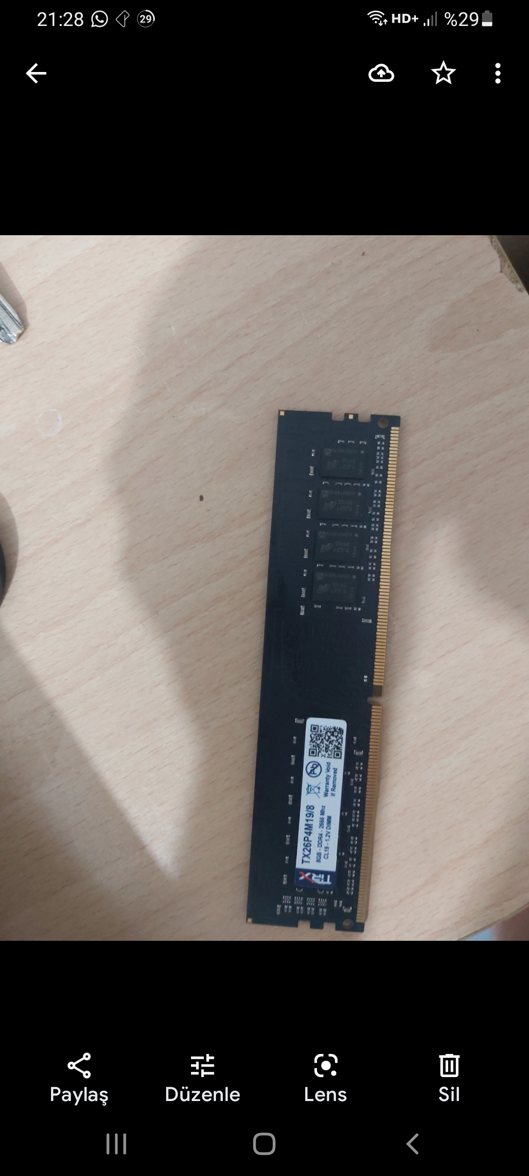

RAM'i 1×8 2400MHz almak yerine 4×2 2400MHz alabilirdiniz. Böylelikle %30'lara varan performans artışı olabilirdi.
Ram 2666 Mhz ve 4x2 ramler 350 400 tl bandında satılmakta ayrıca ileride 8 gb daha ilave edebilirim kafası ile bu şekilde aldım.. yanına 4 gb 2666da alsam aynı etkiyi yapacak sonuçta :))

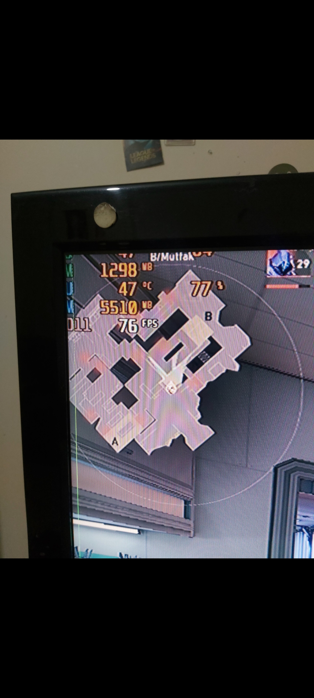

3000G ile valorantta 80FPS?:D
2200G-3200G 80-100FPS alıyor zaten lowda 3000G'nin 80 alması imkansız gibi bir şey.

Hangi çözünürlük?
900p olarak belirtmiştim
80 üstüne çıkmıyor 70lerde geziniyor genelde ama 65in altına da inmiyor. MSI afterburner ile bu değerleri elde ettim eğer inanmiyorum derseniz video paylaşabilirim.

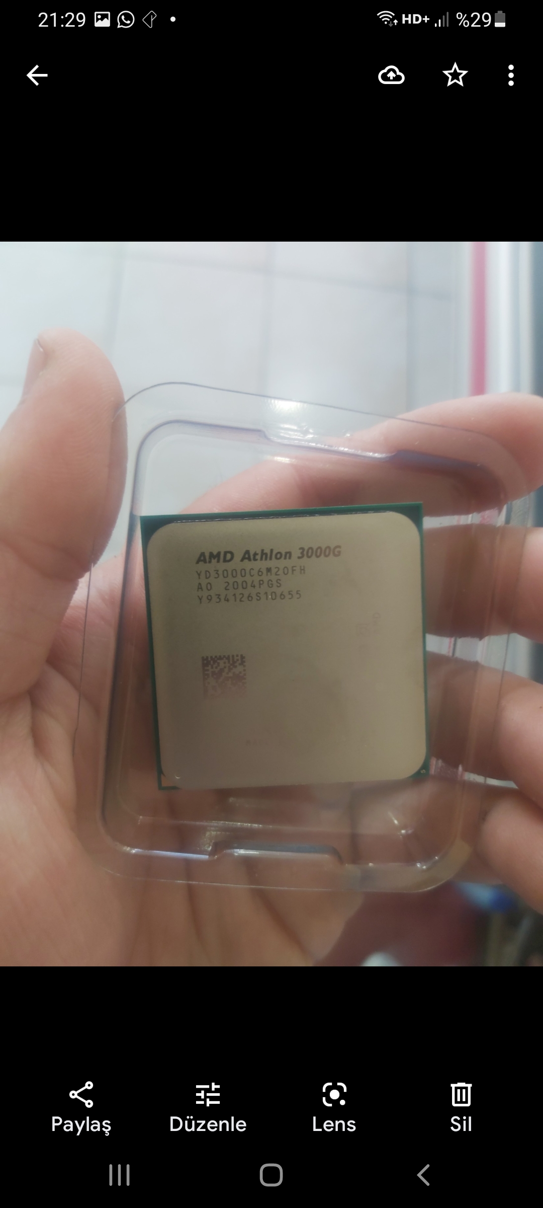

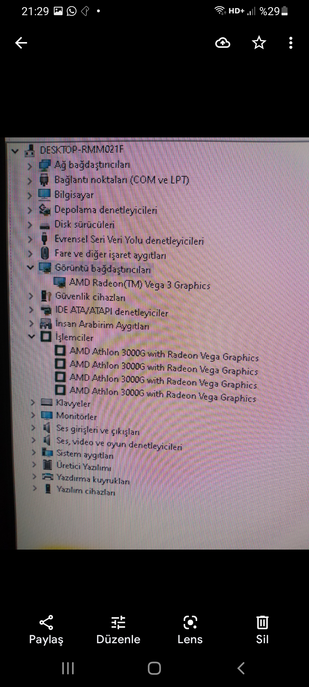

İŞLEMCİ: AMD Athlon 3000g Vega 3 GRAPHICS FIYAT: 300 TL
Çoğunuzun hatırlamadığı,belki bilmediği bir işlemci farkındayım fakat bu işlemci am4 slotlu ve tıpkı g serisi ryzenler gibi vega işlemciler de içinde vega grafik kartı bulundurmsktadirlar. İşlemci gücü ryzen 3 1200'e, Dahili grafik birimi de R7 240e yakın bir işlemci var elimizde. İşlemciyi dolap üzerinden 300 TL +Kargo şeklinde aldım. Islemcimizin sıfırı 500 TL olduğu için dileyen 0 da alabilir. Ben 2. Elini zor buldum açıkçası.

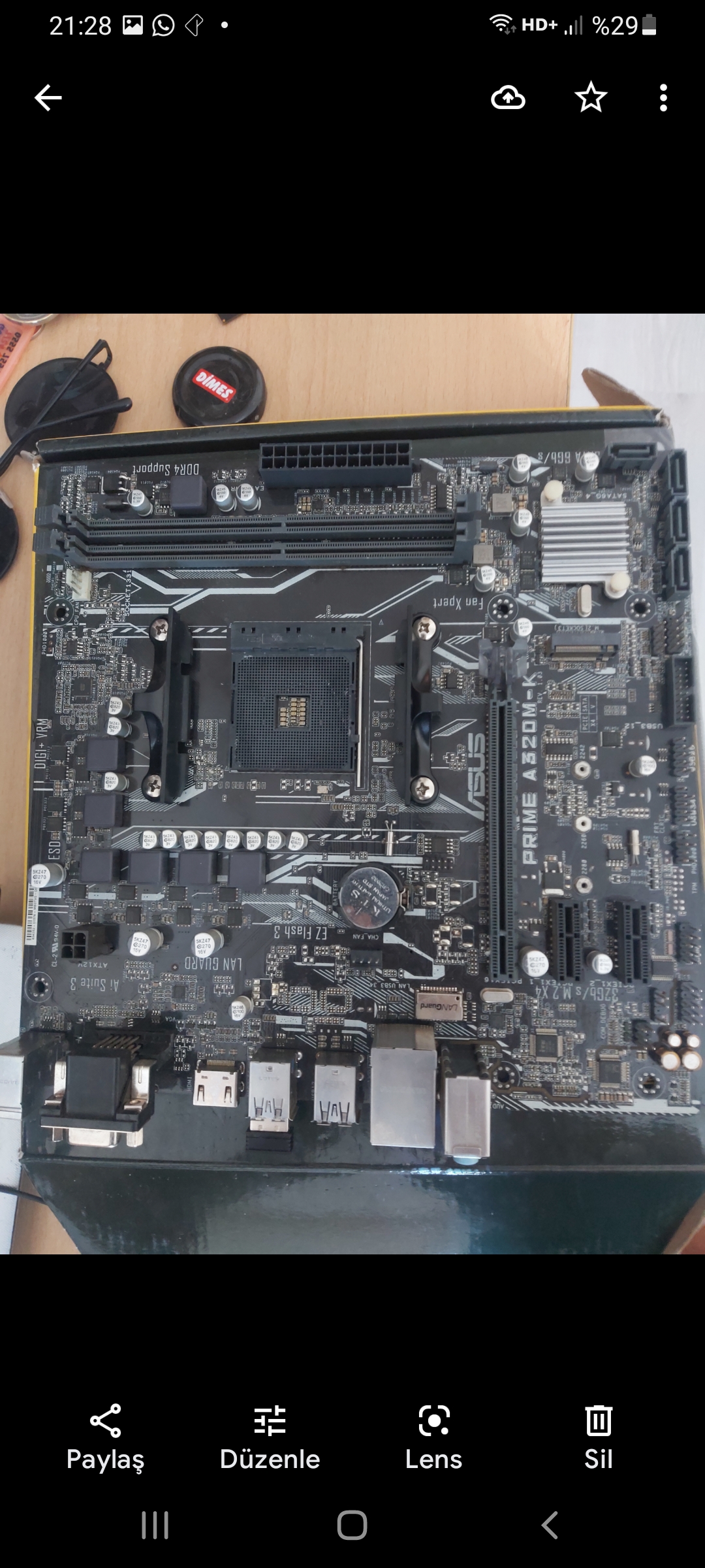

ANAKART: ASUS Prime A320M-K FIYAT : 225 TL
Anakart beni gerçekten çok mutlu etti zaten ilk önce anakarti almıştım. Anakartimiz kutusuz ama garantili şekilde geldi ve tertemizdi. üstünde ki Led detaylar ve m2 nvme ssd desteği de cabası oldu gerçekten. Anakartimi da sahibinden üzerinden param güvende komisyonu ile toplam 225 TL'ye aldım. Siz de biraz gezinirseniz 250 TL bandında bulacaksinizdir.

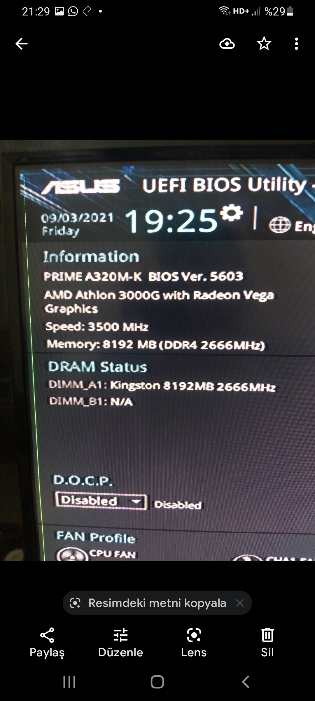

RAM:Kingston 8 GB DDR4 2666 CL19 FIYAT:200 TL
Ramin markası Kingston değil diyebilirsiniz ben de aldıktan sonra farkettim ama çip olarak Kingston kullanıyor. CPU-Z ve Bios ekranında da Kingston olarak gözükmekte. 3000 MHz bulsam tabii ki daha performanslı olacakti fakat butcemi zorlamamak adına bunu aldım. Rami de dolap uygulaması üzerinden 200 TL'ye kutulu bir şekilde aldım.

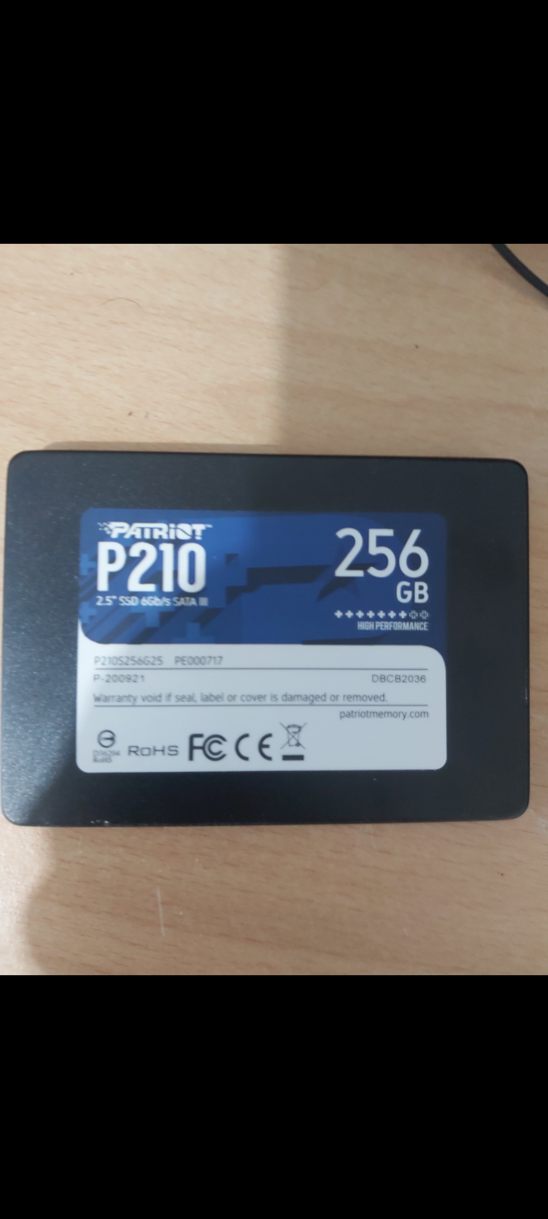

SSD: PATRIOT P210 240 GB SATA FIYAT: 200 TL
Dediğim gibi SSDm zaten hazırda vardı fakat eğer olmasaydı da 200 TL bandında çok rahat alabilirdim. Dün dolap üzerinden 150 TL'ye 240 gb corsair ssd bulup aldım fakat ben düz olması için 200 TL yazacağım. Bu ssdyi de sıfır olarak 210 TL'ye almıştım.

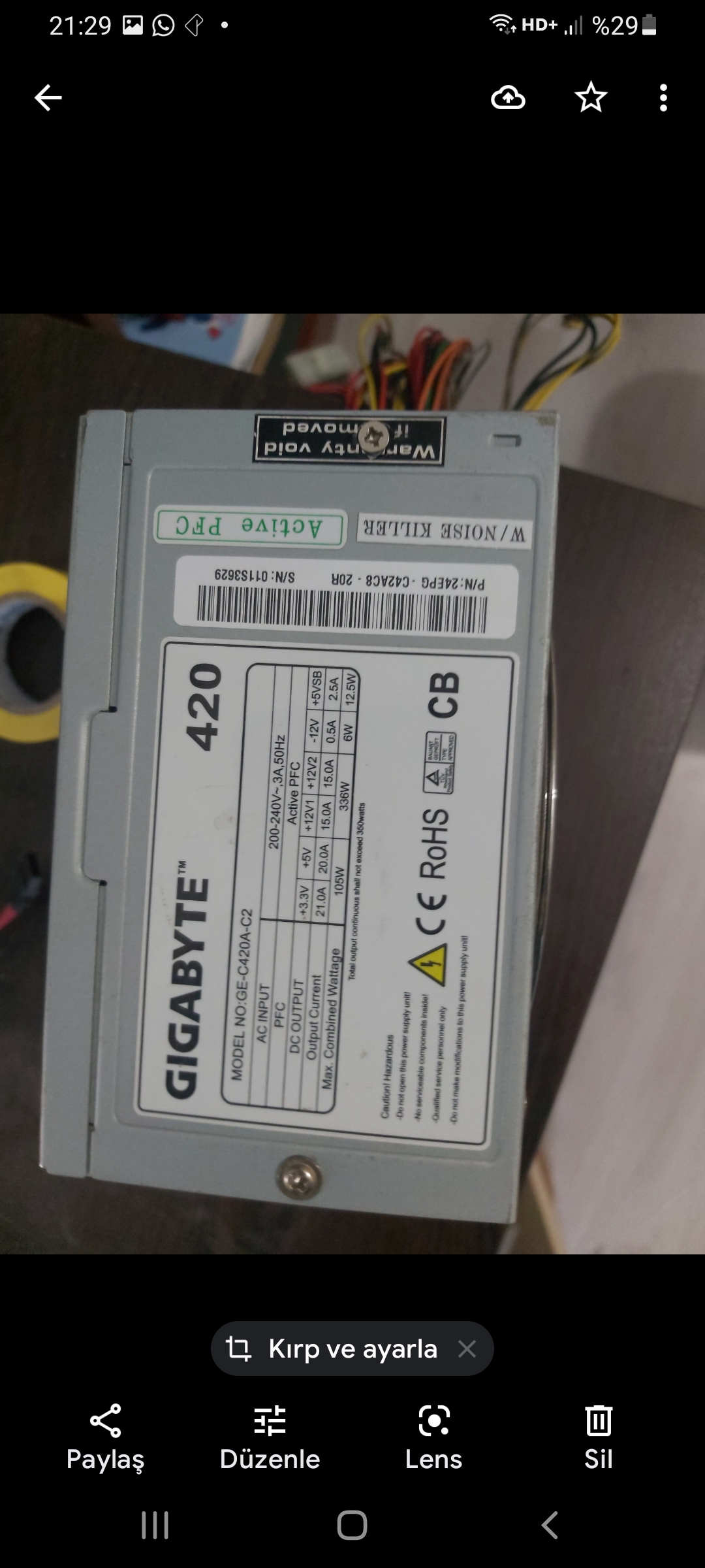

PSU: Gigabyte Aktif PFC 420W PSU FIYAT: 50 TL
Bu PSU da elimde vardı. Zamanına 20 TL'ye almıştım ve birsuru sistemimde kullandım. Bu sefer de bu sistemimde kullanacağım. Suan muadillerine baktığımda 50 TL civarına çok rahat bulunabiliyor. Ama eski birsey kullanacaksanız akım korumalı prizi ihmal etmeyin ne olur ne olmaz olmaz :)

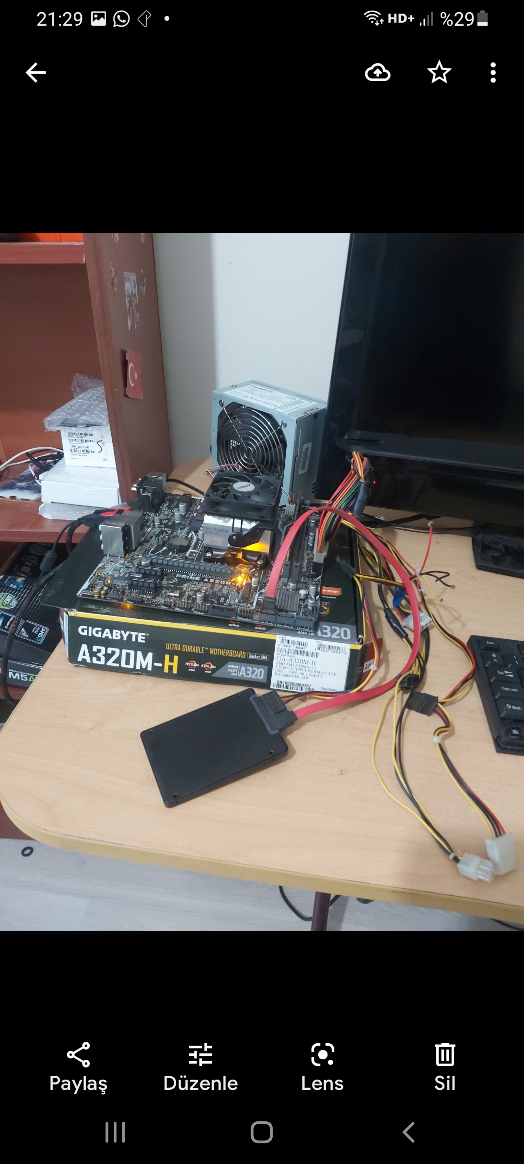

Parcalar bu sekildeydi kalan 25 TL ile de boş bir Kasa alabilirsiniz bende var fakat şuan kasaya kurmayacağım. Ben bu sisteme psu ve ssd fiyatını düşünce tam tamına 725 TL Para harcadım. Bazı parçaları daha ucuza da bulma şansınız var ssd gibi :)
Ben sistemi bu şekilde kurdum ve gerekli güncellemeleri va yaptım. Sistem günlük kullanım dışında oyun performansı konusunda da bana yeteceğini kanıtlamış oldu. Sadece valorant ve Genshin impact oynuyorum ve bilgisayarı açar açmaz valoranta girip bir iki el attım. Fps düşük ayarlarda 80-70 , yüksek ayarlarda da 60-75 civarı gayet rahat şekilde oynattı. Takılma kasma veya benzeri bir durum yaşamadım.
Şuan monitöre param olmadığı için bedavaya aldığım alt tarafı kırık bir televizyon ile oynuyorum eski olduğu için piksel piksel gözüküyor kamerada fakat çözünürlük 900p idi. 1080pde de 60 fps sabit oynamak mümkün
