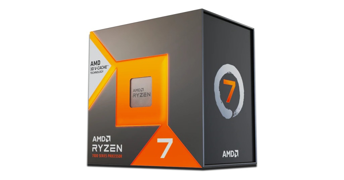

4070ti + r7 7800x3d güzel gider o zaman senin için en f/p sistem öyle toplanır

Hocam ben bi toplamaya çalıştım çoğu parça asus olduğu için biraz tuzlu oldu fiyatı ama güzel oldu bence bir bakın derim
71500 tutuyor totalde 4070ti ile

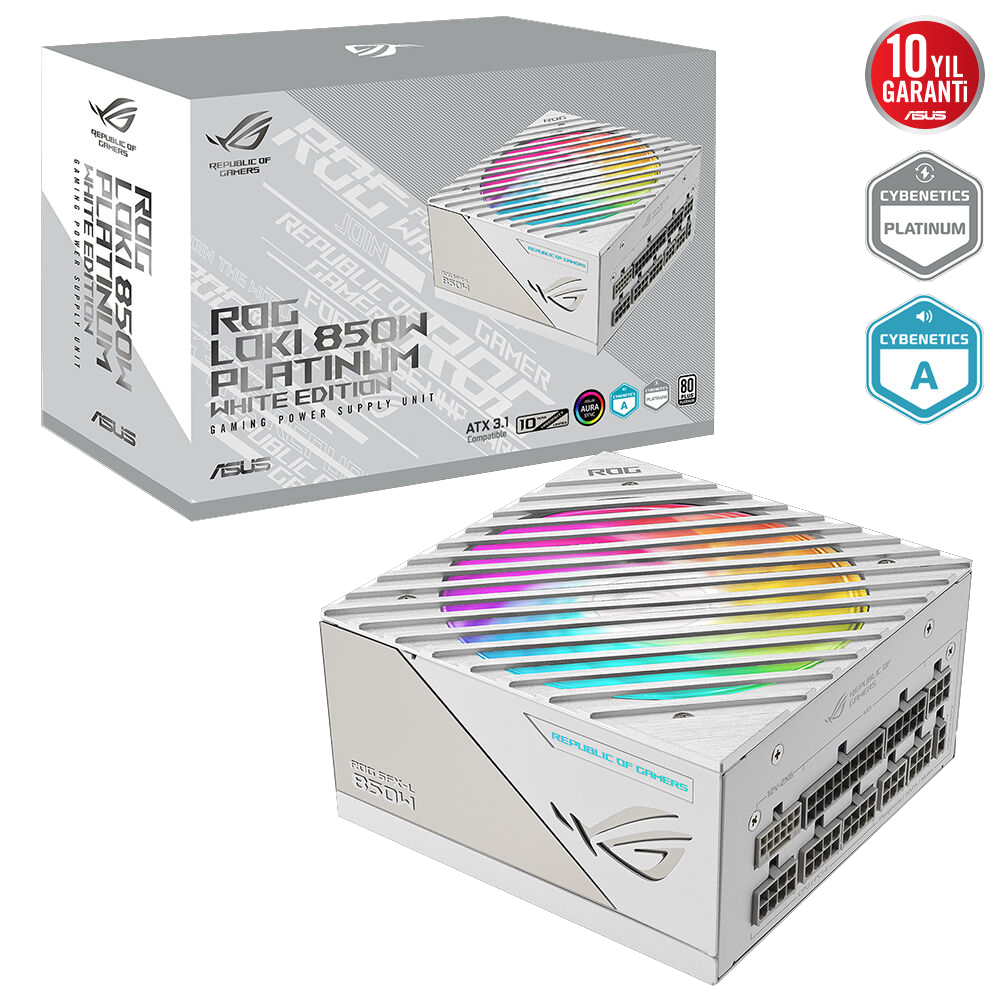

Kanka bu arada 4070ti yada 4080 gibi ekran kartları varken 850w yeterli olacak mıdır sence ya? Bana biraz yetersiz geliyor şahsen fikrin nedir?
850w platinum seçtiğim psu
bence yeterli olur
