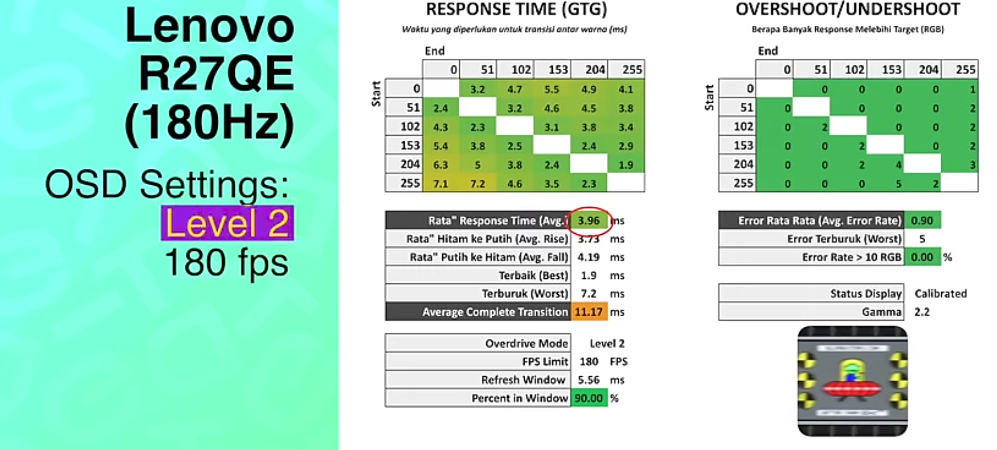

Bu gördüğünüz monitörün tepki süresi yani ne kadar hızlı olduğu. Monitör isimlerinde gördüğünüz 0.5ms GtG, 1ms MPRT vb. işte bu oluyor. Milisaniye cinsinden değerler ne kadar düşükse o kadar hızlı demektir. Bu konuda maalesef çok çakallıklar ve ağız oyunları dönüyor. O yüzden burayı okumadan önce kısacık şu yazıyı mutlaka okuyun:
Bütün bunlar pazarlamadan ibaret. Hepsi yazıyor her çeşit monitöre 1ms GtG, 0.5ms GtG, 1ms MPRT, 0.5ms MPRT... Bunların hiçbirinin önemi yok. Tamamen pazarlama, diğer bakış açısına göre kazıklama. Çünkü:
1) Bunu aşırı overdrive yani tepki süresi hızlandırma modunda yapıyorlar. Diğer çoğu şeyde olduğu gibi monitörün overdrive'ında da aşırısı zarar. Çünkü bu da ters-ghostinge neden oluyor (Beyaz iz dedikleri budur.)
2) Buna rağmen elde ettikleri sonuçta da ağız oyunu var. Çünkü 20-30 tane renk geçişinin sadece 1-2 tanesinde bu süreyi elde ediyorlar. Kalanlar gene bu değerden çok yüksek. Ortalamayı söylemiyorlar yani.
Aslında zaten monitör 1000Hz olmadıkça tepki sürelerinin 1ms ya da altında olması pek bir şeyi de değiştirmiyor. Fark edebileceğiniz tepki süresi monitörün yenileme sıklığından yüksek olduğunda başlıyor. Örneğin 240Hz bir monitörde yenileme sıklığı 1000/240'tan 4,166...7 milisaniyedir. Dolayısıyla tepki süreleri (Dediğim gibi bir tane yok, farklı renk geçişleri için farklı.) 4.16'dan düşük olması yetiyor. Hepsi 4.16dan düşuk olsaydı gozle seçebileceğiniz en ufak ghosting olmazdı (Teorik olarak ghosting devamlı vardır ama artık her bir pikseli kamera ile yakalamadıkça fark edemeyeceğiniz duruma inmiş oluyor.).
Kısaca diyorum ki aslinda bu 1ms yalan ve pazarlama olduğu gibi 1ms ihtiyacinız olması da yalan ve pazarlama.
Meraklısı için ek: elbette düşuk tepki süresi=daha yüksek netlik olayı da var ama bu fark da çok azalıyor. Herhangi bir miktar Hz yükseliminin getireceği netlik çok daha fazla oluyor ondan.
Bu linkte belirttiğim üzere bize lazım olan percent in window kısmı. %90 dediği geçiş sürelerinin %90'ı yenileme sıkliğinın içinde demek. Bu da bu renk geçişlerinin %90'ında gözünüzle seçebileceğiniz hatta kamera sistemi ile yakalayabileceğiniz bir ghosting yok/çok az demek. Yani çok çok iyi.
Ama sadece bu önemli değil. Bütün değerler cok hızlı olsa ama birkaç değer yavaş olsa bu da o geçislerde ghostinge neden olabilir ve bariz görebilirsiniz. Burada aşırı bir şey yok. En kötü değer 7.2ms ve 5.55ms'e (1000/180) 2ms uzaklıkta. Testte bilen biri dikkatli bakarsa karanlık renklerde hafif bir ghosting görülür ama günlük kullanımda sizin fark edebileceğiniz, rahatsız edecek bir şey asla yok. Çok iyi. Her türlü rekabetçi oyunda iyi iş çıkarır.

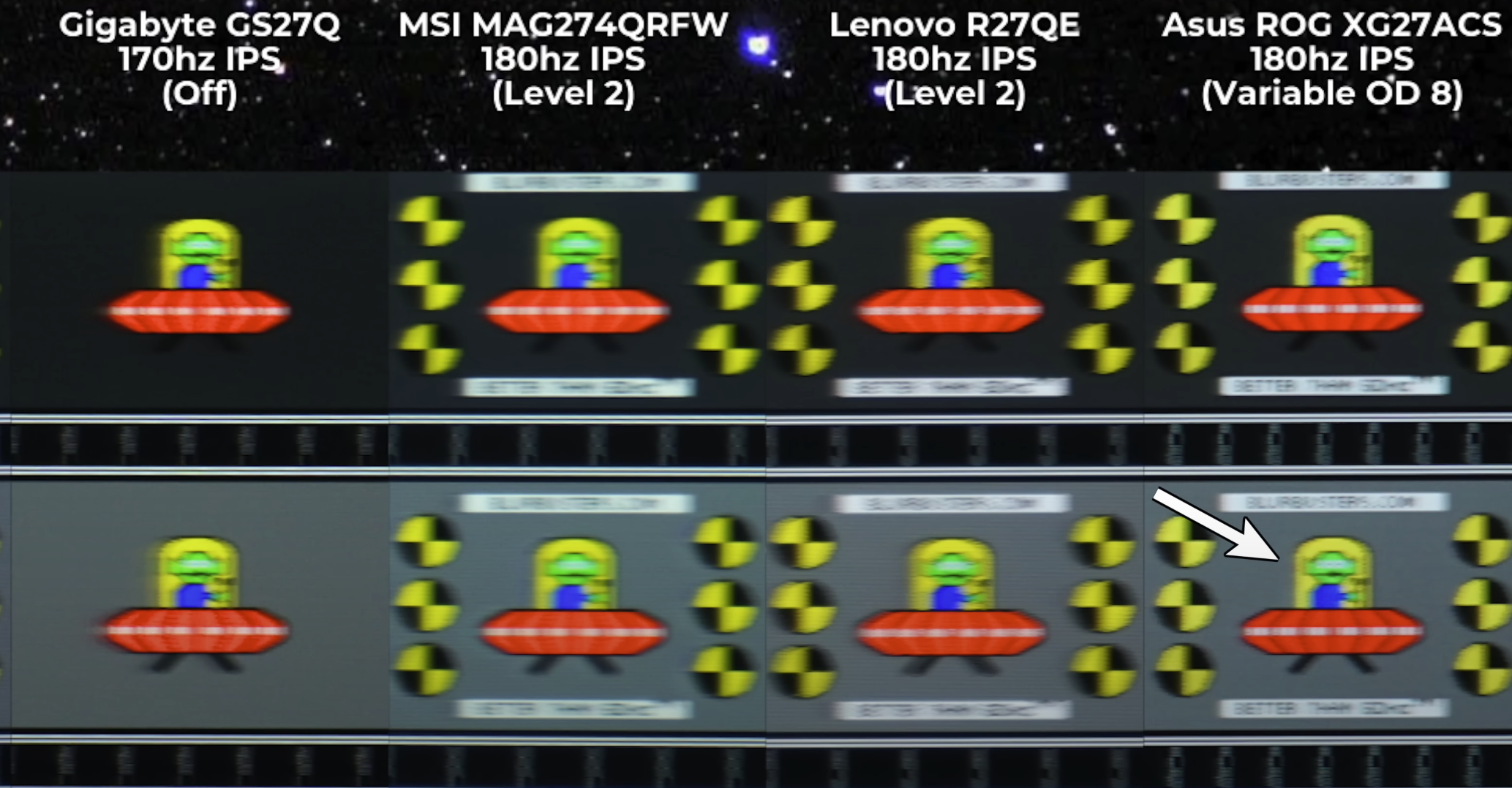

Bu sayılarin gercek hayattaki karşılıği da ghosting testidir. Buyrun bakalım:
(Oku dikkate almayınız)
Lenovo soldaki 3'ünden daha iyi. Hepsi 170-180Hz oldukları ve yavaş olmadıkları için netlik benzer. Ama Lenovo daha hızlı olduğu için neredeyse arkasında hiç iz gözükmezken Gigabyte ve MSI'da "hafif" ghosting var. Asus ise anlamadığım bir şekilde 180Hz olmasına rağmen bariz daha net. Neden bilmiyorum incelemedim o modeli.

Bilmeyenler için bu tablo monitörün hızını gösteriyor. Ne kadar düşük değer o kadar hızlı monitör. Monitörde belirtttikleri 1ms, 0.5 ms falan bu işte. Daha önce pek çok yazımda belirttim tekrar yazmayacağım. Bütün bunlar pazarlamadan ibaret. Şurada bir özet yazmıştım şimdi yazacaklarımı anlamak ve monitölerdeki en büyük ağız oyunlarından birine artık kanmamak için mutlaka mutlaka okuyun derim!!!:
Ama sadece bu önemli değil. Bütün değerler cok hızlı olsa ama birkaç değer yavaş olsa bu da o geçislerde ghostinge neden olabilir ve bariz görebilirsiniz. Burada aşırı bir şey yok. En kötü değer 7.2ms ve 5.55ms'e (1000/180) 2ms uzaklıkta. Testte bilen biri dikkatli bakarsa karanlık renklerde hafif bir ghosting görülür ama günlük kullanımda rahatsız edecek bir şey asla yok. Çok iyi. Her türlü rekabetçi oyunda iyi iş çıkarır.

ÇOK ÖNEMLİ NOT!!!: Overdrive ayarını burada yazdığı gibi Level 2'de kullanın. Sakın daha fazla ya da az yapmayın!!! Diğer overdrive modlarını incelemeyeceğim çünkü çok kötuler gerek yok.
