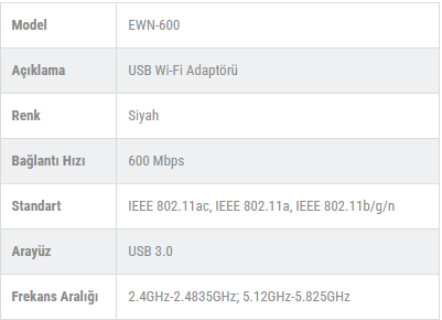

hocam modem baya yakın ve ürün 5ghz görmüyor ekstra bir ayarı var mı bilmiyorum dediğim gibi modem yakın ve önceden en azından sabit bir performans alıyordum
Teknik özelliklerde böyle yazıyor modem üzerinden bir ayar mı gerekiyor acaba ?

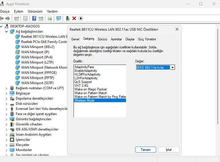

hocam 5ghz e geçeyim tamamda gözükmüyor nasıl yapabilirim bir ayarı mı var acaba baktığımda kutu içeriğine falan destekliyor yazıyor ama gözükmüyor ?
Hocam benim 5ghz özelliğim varmış fakat ben 2 yıldır 2.4ghz kullanıyormuşum :D sorunu bu yolla çözdüm sonra 5ghz internetler gözükmeye başladı

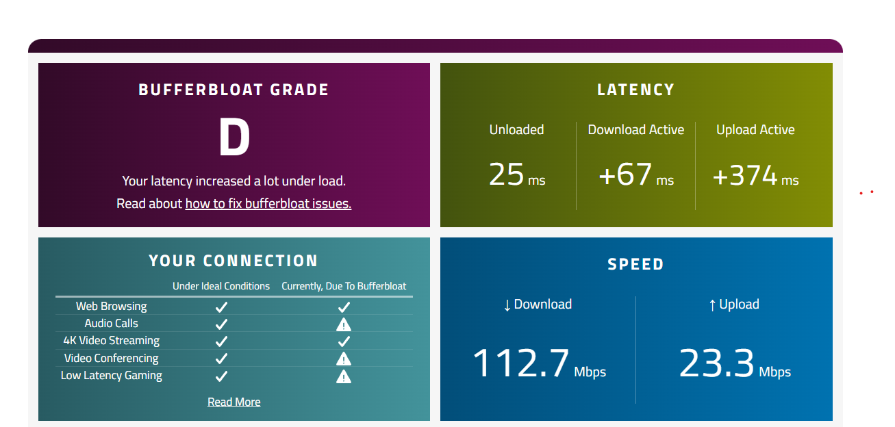

hocam benim problemim aslında hız değil ping değerlerim o sadece stabil oldu fakat eskiden kablosuz bir şekilde daha düşük aldığım oldu buffer testi yapıp paylaşayım
Bu şekilde upload değişmedi download sabit oldu artık pingimde sabit fakat yinede rocket league valorant tarzı oyunlarda gecikme değerleri yüksek
sabit ama yüksek değer alıyorum bu seferde ping olarak download ve upload çok umrumda değil açıkçası
    442.3 KB · Hit: 70
Senin dışında wifi kullananların upload ve downloadını %30 olarak sınırla.
nasıl yapacağım ?
Qos ile veya modemin telefon uygulaması ile. Modem modelin + QOS yazarsan çıkar. wifiye bağlananların mac adreslerine göre el ile hesaplama yöntemi ile hız değeri atayacaksın atıyorum 15 mbps upload varsa %30 veya mobil cihazsa uploadını daha da sınırlayıp 1 mbps yapacaksın özellike çok sık upload yapmayan biriyse. downloadını da sadece video film izliyorsa 30mbps ile sınırlayacaksın hatta 25mbps. Senin modeminde şuan buferbloat sorunu var. Bu sorunu anca böyle çözersin.
