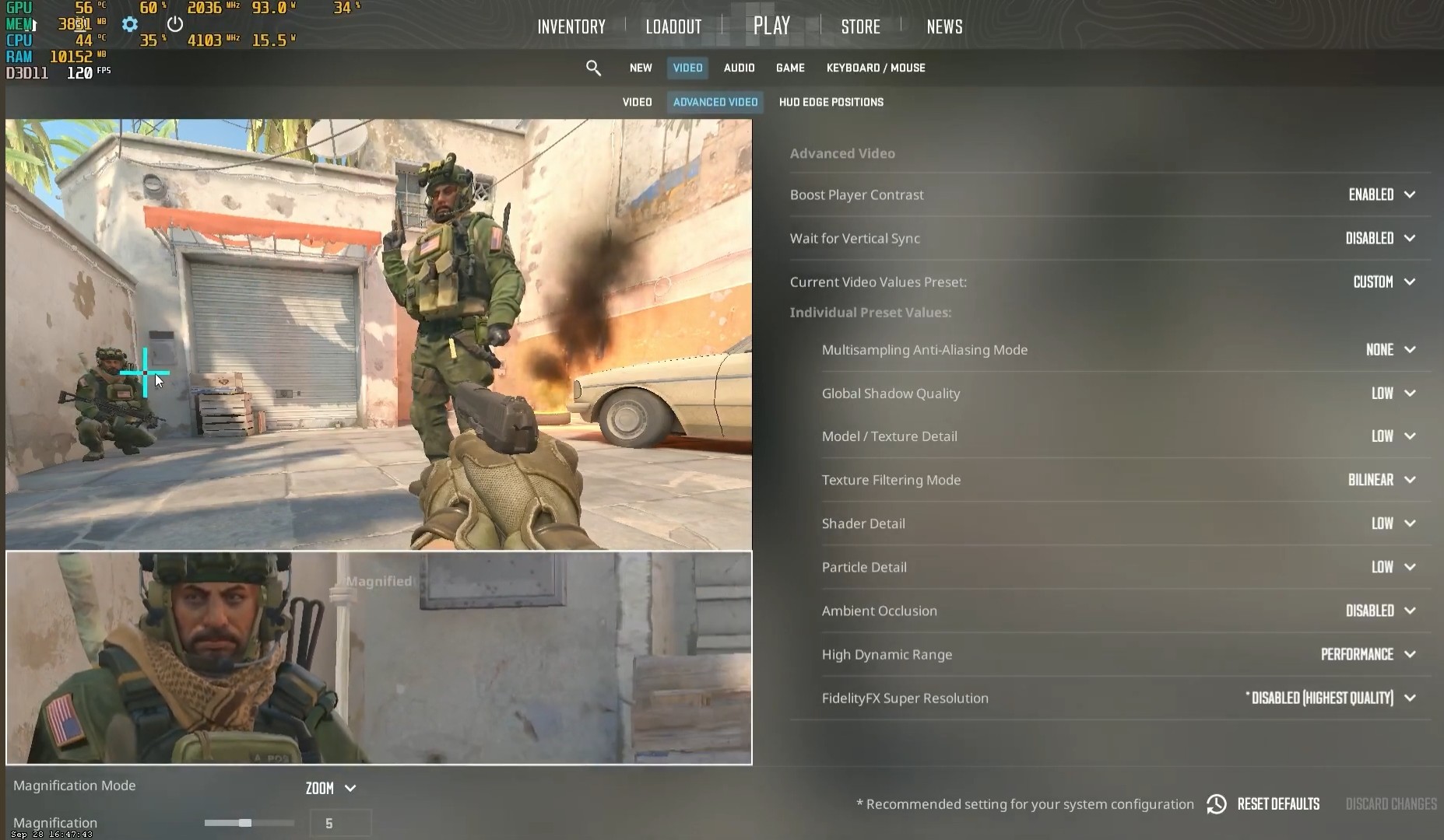

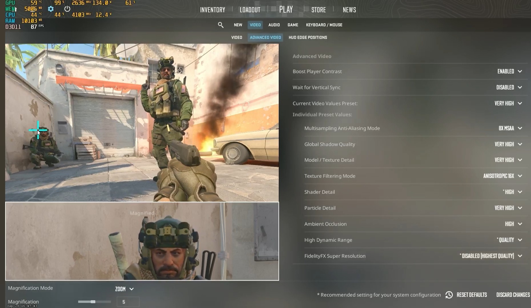

Siz ne ayarından bahsediyorsunuz anlamadım hocam? Alt tarafı cs2 oynuyoruz ve sistemlerimiz aynı, fps değerleri resmen 2 kat aşağıda. Bunun ayarla bir alakası yok en bilmeyen adam bile anlar bence...
Dostum şimdi bi kaç ss almanı isticem senden.
Msi afterburner ile oyun içi gpu cpu kullanımı çekilen güç ve fps değerlerini gösteren ss. Çözünürlük,grafik kalitesi ayarlarını gösteren ss. Bunları iki pc için çek at. Cs ve valoda aldığın fps düşük diyorsun ikiside işlemci tabanlı oyunlar. Ekran kartını darboğaz yapıcak ayarlarda kullanıyosun kuvvetle muhtemel. Sen ss'leri at sorununu çözücem ben.

Ben sizi tam anlayamadım şuan da. Grafik ayarlarınız aynı mı yoksa değil mi? Grafik ayarlarınız aynı değilse 2 bilgisayarda da aynı ayarlara alıp denemeniz lazım. Onun haricinde 2 bilgisayarında eş zamanlı olarak MSI Afterburner ile takip edilmesi gerekiyor. Bir bilgisayar 300 FPS alırken kullanımlar ne durumda, diğer bilgisayar 150 FPS alırken kullanımlar ne durumda diye. CS dediğimiz oyunda konsola yazılan bazı kodlar ile FPS arttırılabiliniyor. Kardeşinizin oyununda yazılı olan konsol komutları olabilir mi? 23H2 guncellemesinden önce oyun performansı olarak Windows 10 ve Windows 11 arasında çok bir fark kalmamıştı. Fakat son güncellemelerden sonra ne durumdalar bilmiyorum. Windows 10'da özellikle CS ve Valo gibi işlemci gerektiren oyunlar daha fazla performans veriyor fakat bu kadar da fark olmaz diye düşünüyorum. Açıkçası ben donanımsal bir sıkıntı olduğunu düşünmüyorum. Sizin kaçırdığınız bir şey var muhtemelen.

Reisim ben şu anda ben Windows 11'den 10'a geri geçiş yaptım. Cs2'yi yüklüyorum aynı grafik ayarlarında dahil aynı performansı verdi sistem. Yani olay grafikle alakalı değil. Bazı arkadaşlar dalga geçecek yer aradağından bana sarıp durmuş. Grafik ayarlarının fpse etkisini ve aynı ayarlarda test etmemiz gerektiğini ben zaten biliyorum ve aynı ayarlarda test yaptım da. Sonuç değişse hee evet sorun benden kaynaklı kusura bakmayın grafiği düşürdüm geçti derdim. Böyle bir şey söz konusu olmadığından dolayı konunun aktifliği devam edebilir ancak öncelikle Windows 10'daki testi yapmam gerekiyor :)

Hocam ben kimseye bağırıp çağırmam olay neyse onu söyledim böyle anladıysanız sizin sorununuz. Bu yaptığınız da saygısızlık ne yani ben boş yere bu kadar insana yalan mı söyleyeceğim de sistemimin bu olmadığını falan ima ediyorsunuz. He ayrıca çok yardımcı olmak istiyorsanız eğer ben zaten bu ayarlarda 1280x960 çözünürlükte yaptım testleri her iki bilgisayarda da. Ona rağmen bu değerleri alıyordum...
