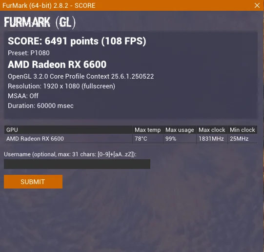

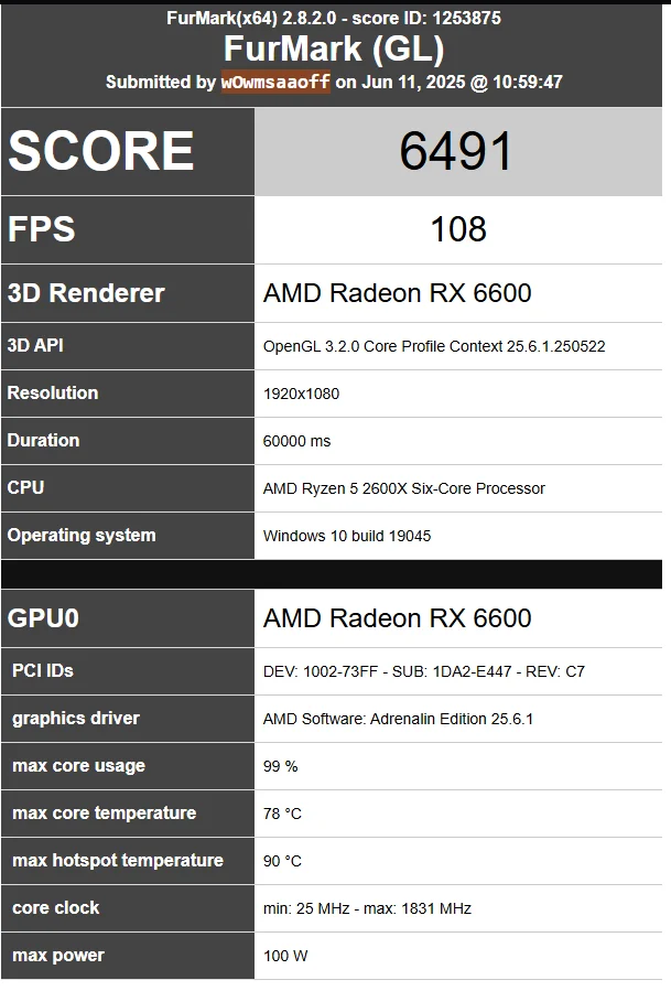

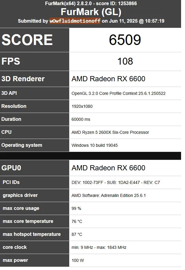

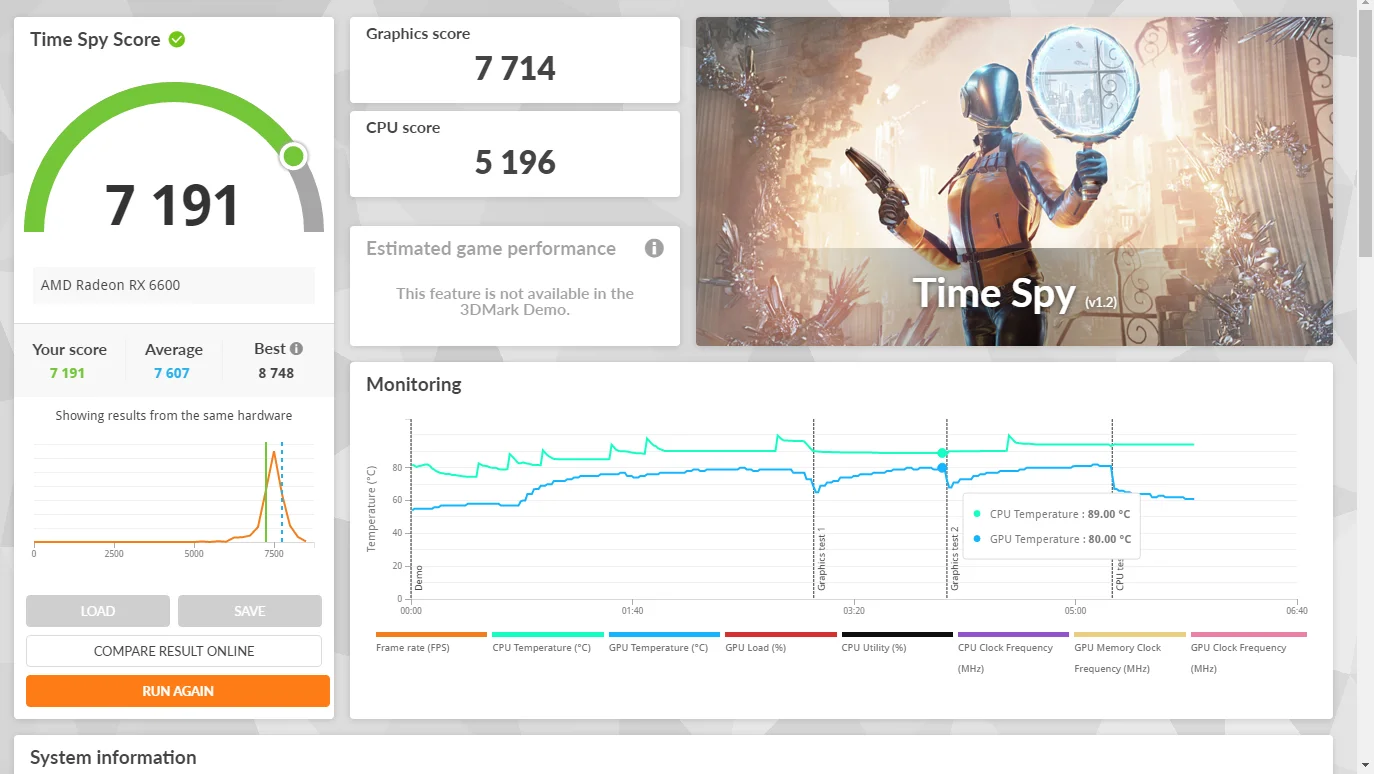

Dostlar selamlar,
2. el bir RX 6600 aldım daha yeni. Çok güzel paketlenmiş, kozmetiğinde bir şey yok.
Denilene göre mining yapılmamış. 2 yıllık bir kartmış ve LoL ve çizim araçlarında kullanılmış.
Benim kasamın eski ve soğutma anlamında çok iyi olmadığını ayrıca biraz da tozlu olduğunu baştan belirtmek isterim.
Sizlerden ricam, 3D mark ve FurMark testlerini bilgili biri göz gezdirebilir mi? Ben çok bir sıkıntı göremedim aslında gayet normaller ama sizlere de sormak istedim. Sizlerin görüşüne göre ücreti de onaylayacağım.
2 linkten de sonuçlara bakabilirsiniz.
I scored 7 191 in Time Spy - Time Spy Default.
I scored 1 453 in Steel Nomad - Steel Nomad Default.

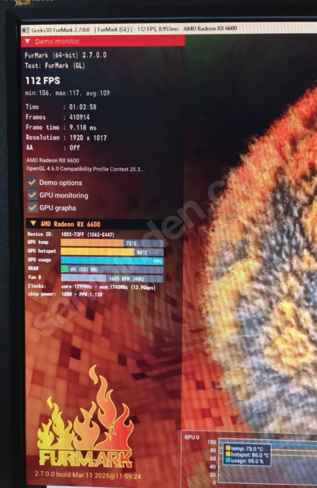

Hocam benim rx 6600 de bu şekilde 1 hafta önce aldım 2. el siz kaç TL'ye aldınız

100 watta 78 dereceyi görmüş sanki bi tık fazla gibi, benim laptop 130 wattda 81 i görüyor birde o masaüstü yani.
Öncelikle yorumunuz için teşekkür ederim. Bu fark kasanın soğutmasının kötü olmasından kaynaklanabilir mi? Bence sizin laptopunuzdan kötü durumda olabilir kasam. Bir de hava sıcak Ege'de yaşıyorum bu da farka etken olabilir mi?

Yok laptoplar için gayet iyi bu değer, 130 watt çekerek. Masaüstü için sıkıntı sizin değerler, kasa havalandırmasında problem olabilir belki yada bakım lazımdır.
Dediğim gibi havalandırması iyi bir kasa değil. En son 4 5 ay önce tozlarını temizlemiştim. Ayrıca döngü için 1 fanım bozuldu, onu da çıkartmak zorunda kaldım. Bu etkenlere baktığımızda, bu değerler 2 yıllık bir kart için normal midir?
O zaman iyi bile.
Hocam bende de uzay montaj 73 core , 85 hotspot sizde nasıl uzay montajda ayrıca ben de 5700e aldım
Ya benim kasam biraz sıkıntılı. Mesela şimdi baktım, dönmesi gereken bir fan dönmüyor bu yüzden sıcak hava içeride dolaşıyor olabilir. Dediğim gibi 1 fan da eksik. Belki de uzay montaj yapsam sıcaklık değerleri daha iyi çıkacak :) Aşırı fazla olmadığı sürece sizce değerler normal mi?
Bilmiyorum hocam uzay montaj ve benim attığım gibi furmark yaparsanız daha iyi olur
