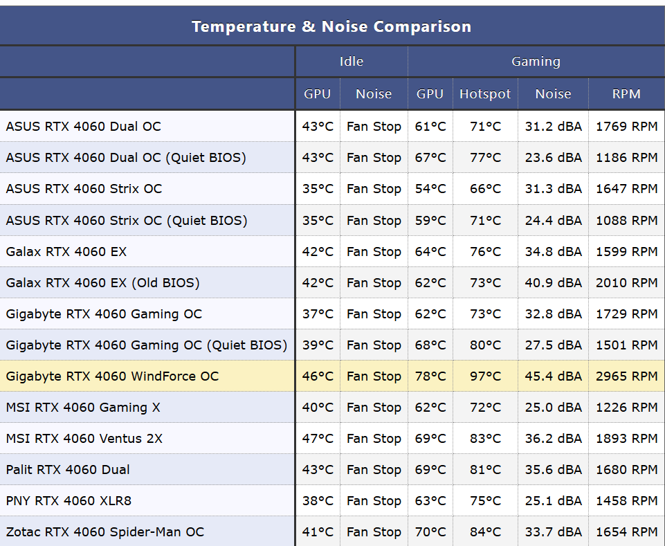

Windofrce kronik olarak muazzam kötü bir ekran kartı haberiniz olsun hocam. Canınızı baya sıkacaktır.
Diğer kartlar mesela galax 1600rpm çevirirken 64 normal 76 hotspot verirken bu 3000rpm çevirirken 78-97 veriyor.
