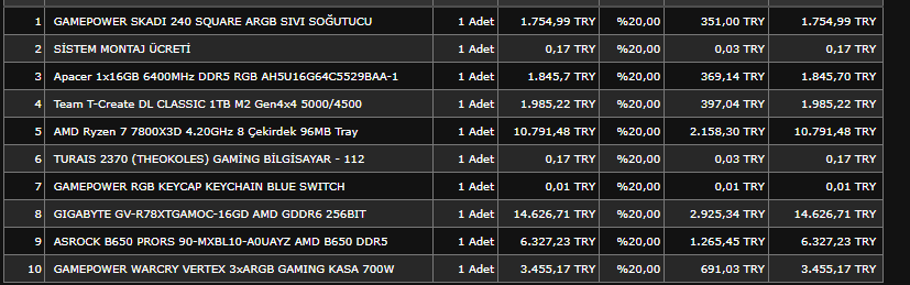

Merhaba sistemimim bu yeni topladım
Sormak istediğim şey 2k 170 180 hz bir monitör mü almalyım sistemim yeterli mi yoksa 240 hz 1080 p mi .
Rekabetçi oyunlar oynaycagım lol cs valornat gibi fakat hikayeli oyunlar da oynayacagım özellikle cok fazla dizi film izlerim 27 inç almayı düşünüyorum 1500 curved veya değil emin değilim şuan fiyatları baya uygun buldum monitorlerin sizce 240 hz i mi yoksa 2k yı mı tercih etmeliyim 170 ile 240 arasında büyük fark var gibi geliyor hiç 2k kullanmadım 1080 den ne kadar farklı bilmiyorum yardımcı olur musunuz lütfen .

2k al geç 7800x3D Gibi Bir İşlemciyi 1080p De Kullanmana Değmez Ki 1080p De 240Hz'i Ne Yapıcaksın 2K'da Hayatı Yaşa Fps Ve Hikaye Oyunları İçin Fazlasıyla Yeter Ve Demeden Duramayacağım Sistem Leş Bi Sistem Yani Gözüm Kapalı Rastgele Seçim Yapsam Bu Kadar Leş Bi Sistem.Uyduramam.Sıvı.soğutma psu kasa yetersiz anakart o sistemi stabil.bir şekilde besleyemez ramlar leş sistem.başlı başına dengesiz ve uyumsuz
psu ilerde degistirecegim sivi sogutmayi da stok fan kullanmayim die indirimde oldugu iccin aldim ramlar hakkinda fazla bilgim yok cl32 ve 6400 mhz oldugu icin aldim ekleme yaipip ilerde 32 gb yapacagim ana kartta bi sikinti yasayacagimi disinmiyorum neden boyle dusundugunuzu merak ettim

sanirim oyle yapacagim aman aman rekabetci sekilde oynamam fps almisken en azindan 2k olsun yanina ilerde 1080 p 240 alabilirim arkadasin kasa ile ilgili dengsiz olmus yorumuna ne diyorsunuz icime bit yenidigi dustu kargolanmadan iptal mi etsem hepsini 46 ya aldim uygun gibi geldi anakarti da kotu degildi arasitrdigim kadari ile psu ya katiliyorum sinirda calisir gibi idarelik kasa ile birlikte geldigi icin degistiremedim
Güç kaynağı ve soğutucu olmamış o sisteme pek umarım güç kaynağı üzmez sizi. Klavye de ayrı para israfı zaten. Ne kadara aldınız burayı hocam ? 2k 170hz öneririm.
klavye yok sistemde 46 hatta 47 tuttu hocam

Şöyle bir sisteme gamepower sıvı soğutucu takmak çok zekice bir hareket tebrik ederim.
O ekran kartına 2K monitör daha iyi gider tabii ki.

Arkadaş "leş, kötü" falan yazmış anakart ram için de Apacher ram de kullandım hiç sorunsuz, Asrock anakartta. Sistemi fiyat olarak değil parça olarak baktığımda Gamepower PSU ve sıvı soğutma risk sadece, o da çok kullanan var artık sorun yaşamıyorlar ben yine de tavsiye etmiyorum. Ramlerin güzel, CL32 ve 6400MHZ çok güzel günümüz ddr5 leri için olağan, marka da iyi markadır hazır sistemlerde çok kullanılır. Anakart iyi ama o fiyatlara mesela msi b650 gaming pro wifi falan da tercih edilebilir.

Sıvı soğutucu ve power supply kaliteli değil. Kilit bileşen bunlar güvenilir bir şey seçmen önemli. Ram markası çok önemli değil kolay kolay bozulmazlar. Alacağın ssd'ye işletim sistemi kuracaksan dram önemli.
Bu arada 1080p'de 7800x3d'ye yazık edersin diyenler ne yaşıyor anlamadım. 7800x3d gibi bir işlemcinin farkının ortaya çıkacağı asıl kulvar 1080p'dir. 2k'da da fps farkı oluşur ama 2k'da fps farkı görmek için 7800x3d tercih etmek önceliğin olmaz. Hatta şöyle diyim am5 platformu giriş işlemcisi 7500f ile 7800x3d 4k'da hemen hemen aynı fpsleri verir. Çözünürlük arttıkça işlemcinin önemi azalır ekran kartının artar.
Monitörler tercihinde de 34inç alsan daha iyi olur bence. 27 ve 24 incler monitörler 16:9 formatında. Çoğu film 21:9 formatında çekildiği için aslında 27 içten daha büyük ekranda izlemiş olacaksın. Alttan üstten siyah daralmalar olmayacak çünkü. Oynadığın oyunlarda daha geniş alanı göreceksin. Lol'de ciddi avantaj sağlıyor bu. 165hz bence yeterli. Bütçe dezavantajı olmasaydı, 2k 165hz 34 inç ips bir ürün arardım.
tesekkur ederim
O sisteme 46-47k vermek çok ama çok büyük bir hata anakart işlemciyi besleyemez apacer ram alınmaz gamepower psu hiç alınmaz iyi geçirmişler bu sistem ile iade imkanın varsa iade et masraflarla sonradan rahat 55k'yı bulur o parayada zaten 4070ti süper veya 4080'li sistem sığdırabilirain bu sistem gereksiz masraf
