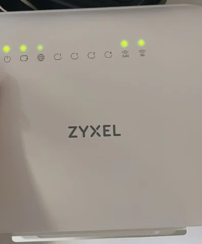

Merhaba herkese modemimiz 1. katta resmini asagida gorebilirsiniz. Sadece 1. kattaki odalarda internete erisebiliyorum ben 2.kat zemin kat ve bodrum kattada erismek istiyorum konu hakkinda en ufak bir bilgim yok rooter nedir cogaltici nedir bilmiyorum, sizlerden ricam bana yardimci olabilir misiniz ne yapmam lazim tum katlarda cekmesi icin
