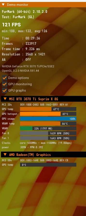

    36.7 KB · Hit: 30

hocam testteki kart 314w ile 126 fps alıyor iken benim 3070ti 309w ile 2k da 121 fps veriyor furmarkın geçerliliği olmadığını biliyorum ama burada bile bir sorun var gibi görünüyor bence
