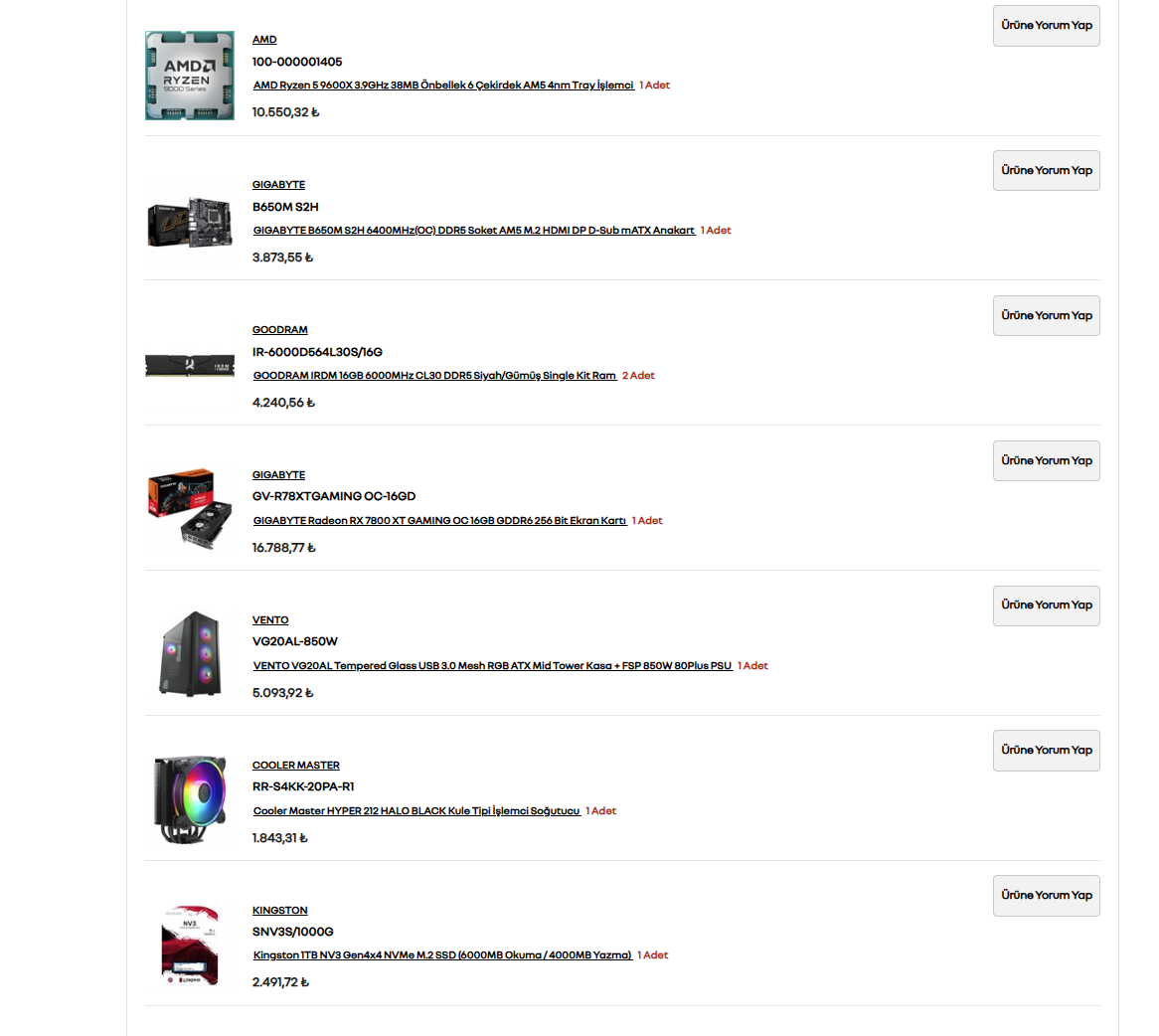

nulgath
25 Mart 2025
98
11
kerim demir
sistem güzel duruyor
sıvı soğutucu olarak bunu https://www.epey.com/islemci-sogutucu/enermax-liqmaxflo-360-argb.html
kasa olarak https://www.teknobiyotik.com/dark-m...-3-0-type-c-atx-oyuncu-kasasi-dkchmaxv30.html bunu öneririm.
psu iyidir aynısını kullanıyorum ama ekran kartına max 280w verebiliyordu sanırım.
7700xt 2k da iyi performans verse de 1080p de çok daha iyi performans veriyor 2k monitör için BENCE minimum 7800xt tercih edilmeli.
45k bu daha iyi olmaz mı hocam

7700xt 2k da yetmemeye başladığı zaman rx9000 serisinin fiyatları oturur o zaman güncelleme yapabilirsin işte 7700xt zaten daha uzun süre götürür.
nulgath
25 Mart 2025
98
11
kerim demir
bazı konularda daha iyi evet ama anakart ve sıvı soğutucu daha iyi arkadaşın alacağı sistem ve psu belli değil kasada ki.
peki anakartın seviyesi performans açısından sıkıntı yaratır mı yoksa sadece ilerde upgrade etmek istersemi mi sorun yaşarım hocam
ana kartın sorun yaratacağını düşünmüyorum performans açısından aynı ana kartı aynı ekran kartı ile kullanıyorum sorunum yok ilerisi için de problem çıkaracağını düşünmem.
