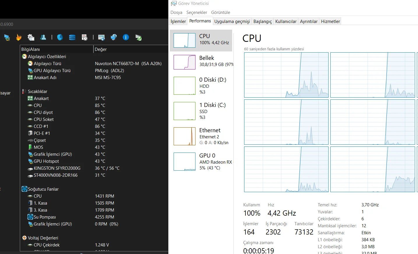

5600x Overclock (120W) occt testi 95 derece
geçmiş olsun ya voltajınız çok yüksek yada işlemci takoz olabilir
böyle bir soğutucu ile kapanıyor ise işlemci de yada yapılan oc bir sorun vardır bende phantom sipirt var kule tipi kafi abi
gerçekten 1.14 demek undervolt olmuş bu
kapanmıyor ama sadece Fanların hızını %50 sabitledim belki onun etkisi vardır. Overclock tan pek anlamıyorum açıkçası bilen biri yapsa daha iyi sonuçlar illaki alacaktır.
İşlemci ısındığı için hız kısmış sanırım 4250MHz de normal değil bu işlemcinin X olmayanı bile stok hızda 4450MHz civarlarını görüyor.
işlemci fanı ise %50 sabitlenmemeli benim tahminimce o işlemciye düzgün bir oc ile 4.850 mhz ile yani +200 mhz ile çok rahat occt tutunabilir oyunlarda o türden bir soğutucu ile ise maximum 65 derece olması bilemedin 60
yok 5600x zaten otomatik anakart b serisi ise 4650 ile başlıyor
kendimden not geçeyim ben manual oc attım bütün çekirdekler 4.8 sabit 1.281 voltda occt de çökme yaşamadım 83 derece max 80 avg almıştım
Valla dediğim gibi oc den pek anlamıyorum ama Kendimi Garantiye almak için Baya soğutma kapasitesini son noktaya kadar zorladım 15 tane arctic 120mm fan ile destekledim 420mm sıvı soğutma v.s bütün fanları %50 hıza sabitledim Birde şu voltaj işlerinden bi anlasam güzel şeyler olacak inanıyorum :) Tabi anakartta çok iyi değil onunda etkisi vardır. MSI b550 Pro-VDH Wifi
X olanını hiç görmedim o 4650 görüyor olabilir X olmayan düz 5600 modeli 4450 görüyordu. Testte 4250 gözüküyor hız onu demiştim.
dediğim gibi sizin için tavisyem bir pbo araşıtmanız çünkü dediğiniz gibi düz manuel oc size öneremem riski var dilediğiniz gibi kullanabilirsiniz
Benim anlamadığım şey şuan işlemciye takılı 420mm sıvı soğutma var ve bu işlemci sadece 120W çekerek 95 derece mi oluyor? O soğutucuyu bir kontrol et derim benim basit kule tipi soğutma bile 140W güç çeken işlemciyi stres testinde 85 derecede tutuyordu. Şu değeri almak için stok fan kullanman gerek öyle diyim.
belki 10 kere kontrol etmişimdir montaj veya soğutucu ile alakalı bir sorun yok Tamamen Overclock ayarları ile ilgili bir durum Çünkü bu kasada ben 14900K işlemcili setup çalıştırdım occt testinde 88 derecede tutabildim :) İntel bu konuda daha stabil pekte ayar yapmadım açıkçası ama amd biraz detaylı ayar istiyor sanırım. Şimdi bazı ayarları değiştirdim Fan hızlarınıda yükselttim tekrar deniycem bakalım ne olcak
ayarla alakalı bir şey değil bu 120W gücü soğutabilmesi lazım o soğutucunun. Bir ihtimal işlemci çipi ile metal kapak arası iletim çok iyi olmayabilir işlemcide o yüzden çip yeterince soğuyamıyordur belki.
14900k 300w çekiyordu 88 derecede tutuyordu bilmiyorum valla Bu amd işlemcilerde ayar gerekli bence biraz önce el ile 4.750 ghz verdim pc açıldı ama occt testi başlattığım anda CPU alert diye bişey çıktı biosta reset attı pc :) geri auto aldım
120 watt ne hocam
İşlemcinin Kullandığı enerji
@pcmeraklisi34 Aida64 ile test ettim bundada böyle bir veri çıktı ne kadar doğru bilmiyorum
Hocam onu biliyorum sağlam overclock yapmışsınız demek istedim
