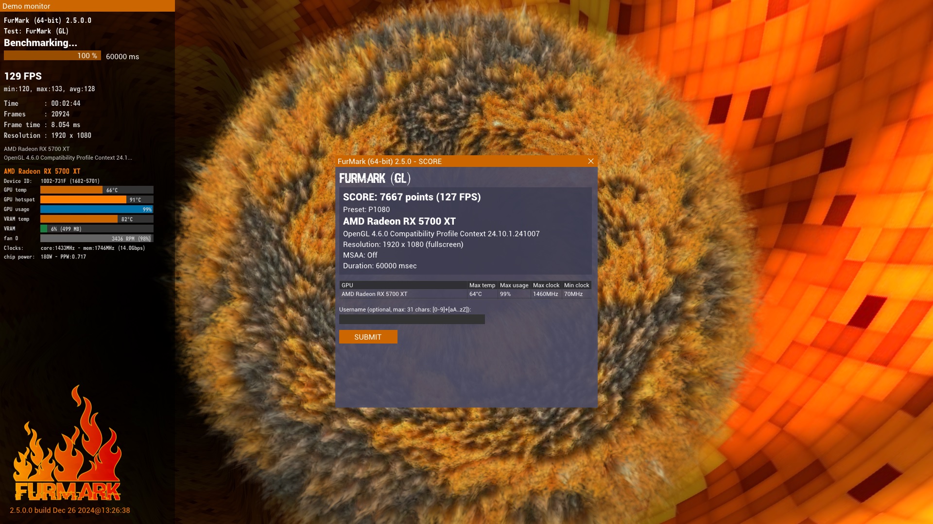

K kadirow53 80+ Katılım 25 Aralık 2024 Mesajlar 5 Reaksiyon skoru 1 10 Ocak 2025 #1 Selamlar. 2. el XFX 5700 XT model ekran kartı aldım. Furmark testi yaparken Vram sıcaklığı 94 derecenin üzerinde Geziyor. Bir sorun çıkartır mı yoksa sıcaklık değerleri normal mi? Yardımcı olursanız sevinirim.
memz 80+ Silver Katılım 5 Haziran 2020 Mesajlar 3,721 En İyi Cevap 2 Reaksiyon skoru 2,542 10 Ocak 2025 #2 usta o sıcaklık sorun çıkartır keşke almadan test etseydin vramin üstündeki termal pedleri değiştir imkanın varsa Mesaj otomatik olarak birleştirildi: 10 Ocak 2025 çoğu parça için 80inin çok üzerine çıkan sıcaklık sıkıntı olduğunu gösterir
K kadirow53 80+ Katılım 25 Aralık 2024 Mesajlar 5 Reaksiyon skoru 1 10 Ocak 2025 Konu Sahibi Konu Sahibi #3 teşekkürler değiştirdikten sonra tekrar test edip buraya atarım.

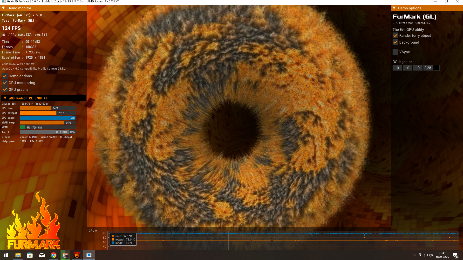

K kadirow53 80+ Katılım 25 Aralık 2024 Mesajlar 5 Reaksiyon skoru 1 10 Ocak 2025 Konu Sahibi Konu Sahibi #5 hocam değiştirdim termal padleri. test edince aynı oldu. eskilerini geri taktım şimdi 78 83 arası gidip geliyor. Enteresan bi durum Ekler Adsız.jpg 528.5 KB · Hit: 53
