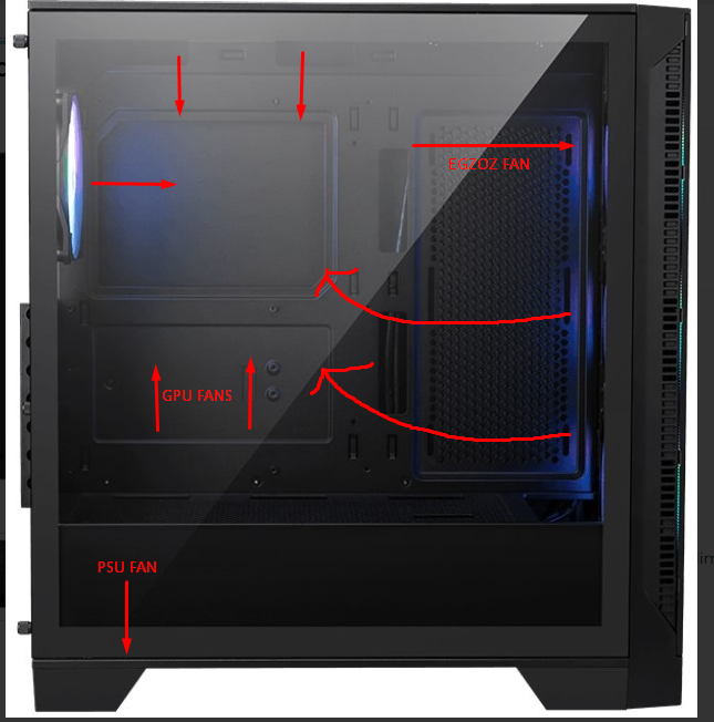

VRM olayına başka bir forumda bir arkadaş ilginç bir çözüm bulmuş
Hatta ben de o konuya şöyle yazdım
Hocam peki aklıma fantezik bir fikir geldi. Gerçi sizin kasa farklı ama normal önden üç tane fanı bir de egzoz fanı olan bir kasa düşünün. Şimdi önden en aşağıdaki iki fanı veya direk en aşağıdakini havayı kasanın içine doğru atacak şekilde ayarlıyoruz böylece alttan soğuk havayı aldımı aldı. Egzos fanı ile tepe fanı da kasanın içine doğru ayarlıyoruz onlar da direk anakarta havayı vuruyor şimdi dışarı havayı hangisi üfleyecek diyeceksin onu da ön taraftaki 3 fanın altta ikisini ayarlamıştık içe doğru en üstteki fanı da egzos fan olarak kullanıcaz nasıl ama 🤣 Saçmalamış da olabilirim 😂
Ya da direk egzos tepe fanlar içeri doğru kasa ön fanlarının hepsini egzoz fan olarak kullanıcaz tabii sıcak hava yukarı yükselir diye bir kural var ama onu boşver :D
demek istediğim buydu.
