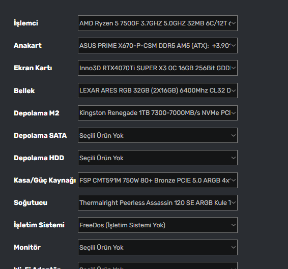

Bunu öneririm hocam 58,660 TL tutuyor bu şekilde 2k monitör ile kullanırsan darboğaz yaşamazsın hiç bir şekilde hocam ve ileride 9800x3d alıp takarsın 10 kat daha iyi bir sistemin olur 9800x3d çıkacağı için işlemciyi yükseltmedim daha sonradan upgrade etmen daha iyi olur senin için

bileşenleri kaliteli oldu 60 bin gibi gözüküyor fiyat. hazır sistemde ise çok daha ucuza gelir ama kalitesi de ne kadar ekmek o kadar köfte misali.
ekran kartı
işlemci
anakart
ram
psu
ssd
cpu soğutucu (gereğinden fazlası oldu, istenirse 500 tl daha uyguna peerless assassin modeline alınır)
kasa
ekleme: bu sisteme ileride istersen 9800x3d takabilir, 5080 super gibi ekran kartina da gecis yapabilirsin. psu, cpu sogutucu, anakart, kasa boyutu butun guncellemelere yeterli olur.
ekran kartı
işlemci
anakart
ram
psu
ssd
ekran kartı
işlemci
anakart
ram
psu
ssd
kasa
fiyati biraz kismak istiyorsaniz yine bu premium kasa ile degisiklik yapabilirsiniz
islemciyi ise 7500f tercih edebilirsiniz
islemci sogutusunu degistirmedim. 500 tl icin ileride yeni islemci takarsaniz hala sizi gotursun istedim.
