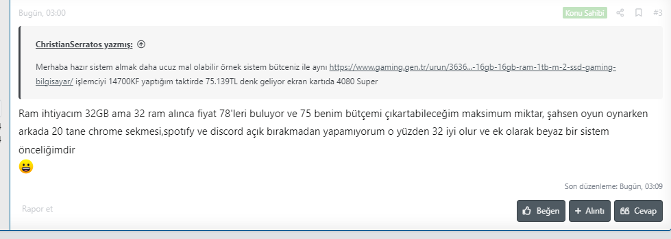

Bence kendi önerdiğin sistem güzel.75.000 TL bütçem var AAA oyun oynamak ve adobe programları için bir bilgisayar toplamak istiyorum.
i7 14700KF (intel işlemci olması zorunda,lütfen AMD önermeyin sadece oyun için kullanmayacağım)
Msı geforce rtx 4070 ti super 16g gamıng x slim whıte
msı mag pano m100r pz whıte (bu kasaya aşık oldum resmen,kesınlıkle beyaz kasalar daha guzel duruyor)
corsaır vengeance 32gb 5200mhz ram
Msı pro b760m-p ddr5 6800mhz anakart
msı mag a750bn psu
msı 1tb spatıum m450 ssd
Bu özelliklere sahip bir sistem alınabilir mi? Başka bir öneriniz varsa alabilirim (Msı parçalar ve 3 fanlı bir ekran kartı benım için çok daha iyi olur)

Render için kullanacağını nerede belirtmiş göremedim de.Önerdiğin işlemci oyun için değil mi? Tender için de kullanacak.
Sonuçta kendin seçmiş. Her insan kendi seçtiği şeyi sever ve parçalar da gayet güzel. Fiyat iyi.
Adobe programları için de kullanılacak yazmışRender için kullanacağını nerede belirtmiş göremedim de.
Sabah kafasıyla görmemişim teşekkürler
Anakart kısmında da https://www.hepsiburada.com/gigabyte-b760-ds3h-ddr5-7600-mhz-oc-pci-e-gen4-m2-usb-32-dp-hdmi-1g-lan-atx-soket-1700-p-HBCV0000563P4A?magaza=CGN+BİLGİSAYAR&url_src=and-product-detail
Bu daha iyi olacaktır. Gerek faz beslemeleri gerek faz soğutması . 14700k deli gibi güç çeken bir işlemci . VRM lerin ısınması için önemli.
Buda olabilir. 2 faz daha az gigabyte göre ama dah kaliteli soğutması var gibi.
Güç kaynağı, ssd ve ram değişebilir. Kasa ve ekran kartı beyaz istiyorsanız diyeceğim yok ama kasa olarak mesh bir kasa uygun olursa75.000 TL bütçem var AAA oyun oynamak ve adobe programları için bir bilgisayar toplamak istiyorum.
