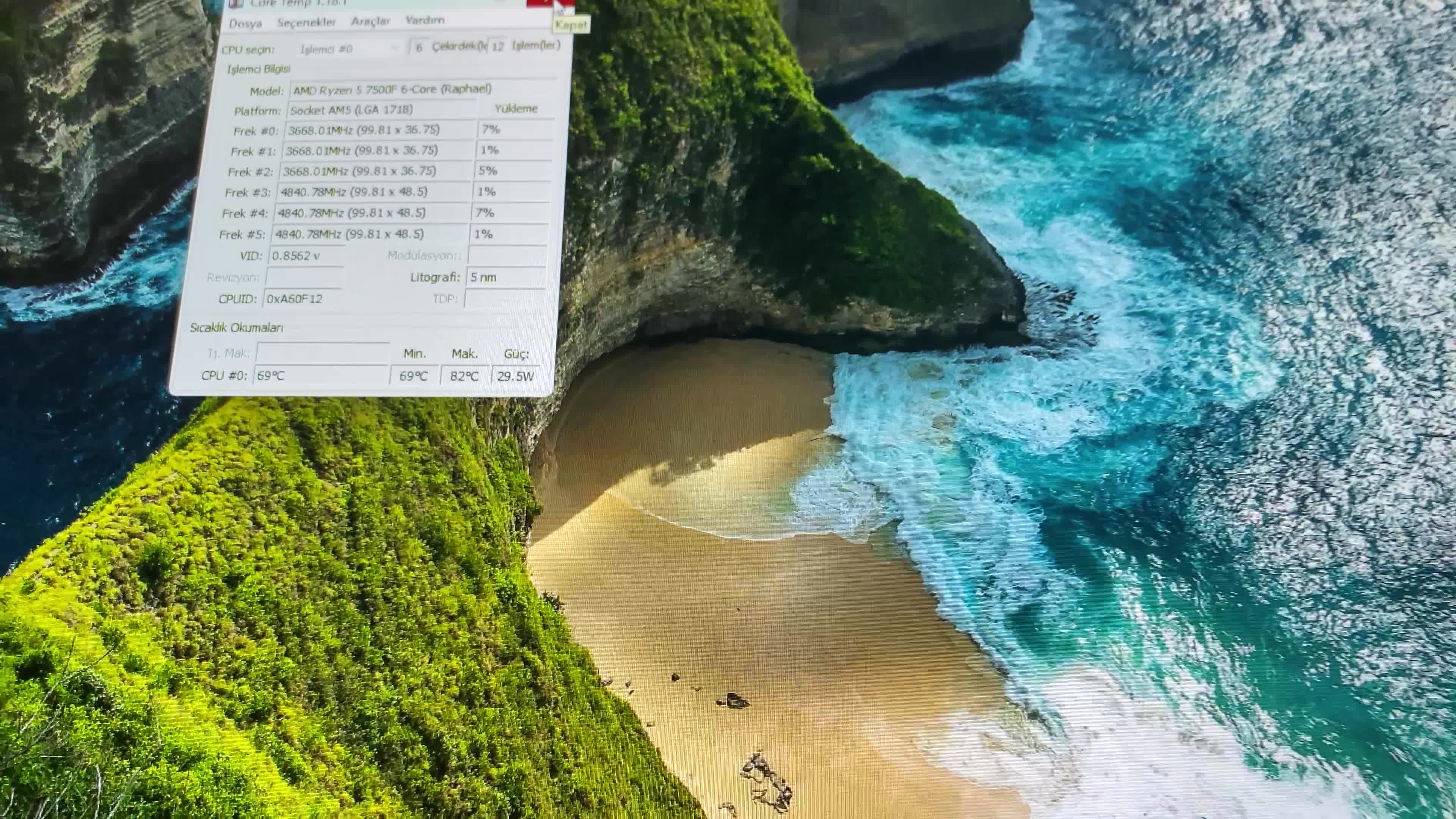

İlk başlarda hiç problem yoktu sonradan şöyle bir sorun başladı bilgisayar bazen ilk açıldığı zaman bütün fanlar en hızlı şekilde çalışıyor sonra bilgisayar kasmaya başlayıp kapanıyordu bilgisayarı tekrar açtığım zaman bu sorun tamamen düzeliyordu bugün yazılımsal bir problem mi var diye bilgisayara format fakat şöyle bir şey fark ettim ana kartın kendi uygulaması olan gigabyte controlde bilgisayar ilk açıldığı andan itibaren işlemci sıcaklığı 90 100 derecelere çıkıyor boşta iken fakat uygulama üzerinden fan hızını full speed yaptığım zaman boşta 45 derecelere düşüyor ama oyun açtığımda (valorant) aynı şekilde donma takılmalar oluyor
İlk kendiliğinden kapanma ile başlayıp sorun buna dönüştü bilgisayarda 360mm sıvı soğutma var acaba soğutmada mı problem var diye kontrol ettiğimde çok gözle görülür bir şey göremedim termal macun yerinde kablolaması doğruydu zaten bilgisayarı ince hesapta sistem montajı yaptırarak aldım fakat bu sorunlar yeni başladı sizce neden olabilir servise göndermekle ugrasmak istemiyorum kendi çözebileceği bir şeyse vakit kaybetmemem lazım işimden dolayı bilgisayar çok lazım oluyor
Yardımcı olursanız çok sevinirim
Linkte video olarak attım bilgisayar direk 80 90 derece arasında açılıp en ufak yükte hata veriyor

Bios en güncel son sürümde denedim bios üzerinden cpu fan ayarlarını kontrol ettim fakat şöyle her zaman full speed ayarına alsam bile bu değerlerde çok değişen bir şey olmuyor üç aşşağı 5 yukarı aynı hani fan sesi umrumda değil diyip en yüksek ayara alsam bile aynı durumda zaten sistemin direk 80 derecede açılması çok garip
bu saatten sonra 2 seçeneğimiz kalıyor ya sorun dediğiniz gibi işlmecide ama ben imkansız olduğunu düşünüyorum. yada sorun pompada yani sıvı soğutmanız arzalanmış olabilir bu ikisinden biri
ben sorunun pompadan kaynaklandığını düşünüyorum.
Sorun büyük olasılıkta soğutucuda, 34w güç tüketiminde 68 derece sıcaklık aşırı hocam. Açılış esnasında fanların %100 hızda çalışmasına gelecek olursak; sistemimi ilk kurduğumda fanlar %100 çalışıp sonra yavaşlıyordu. Fakat, anakarta gelen bios güncellemesi ile bu sorun düzeldi.

nasıl anlayabilirim problem olduğunu
Bios güncellemesini uaptım en güncel şekilde ama düzelme olmadı
sıvı soğutmalar hakkında pek bilgili değilim ama boruların birinin sıcal birinin soğuk olması gerekiyor diye biliyorum ellerinizle kontrol edin boruları onun haricinde kesin bir şekilde anlaya bilmemizin tek yolu başka bir soğutma olması buyüzden stokfan veya dandik 400 500 tl lik kule tipi fanınızın olup olmadığını sordum.

Şöyleki ilk sorun olduğunda biosun son çıkan beta sürümünü yükledim sonra bir problem olduğunu anlayıp bir alt çıkan son sürümünü stabil olanını indirdim ama yüne değişen bir şey olmadı
Soğutucu kablolarının İkiside soğuk
