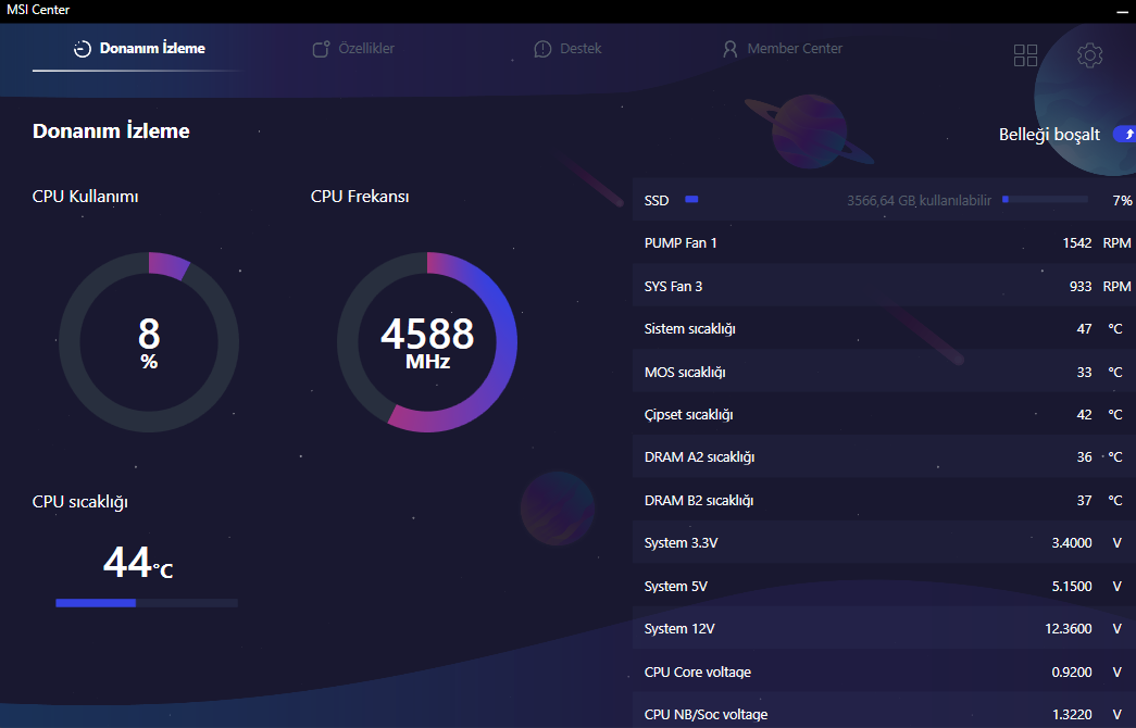

ben bu hafta topladım sistemi 7800x3d ve arctic liquid freezer iii aldım yük altında dahi 40 45 derece oluyor 1500rpm fan hızında çalışıyor sıvı soğutucu
420MM olan modeli mi hocam sorunh yaşayan benim tahminimce soğutucu öldü temizlerken veya yetersiz kalıyor
bende ki 360 ben yeni aldım alalı 3-4 gün oldu yetersizlik mevzusu hakkında bir şey diyemeyeceğim kaç mm radyatörü var benim şu an kullandığım modelin 38 ama yine de soğutması lazım belki takarken bir sorun olmuştur çünkü ben takarken bayağı uğraştım bir tarafını sıkıyorsun diğer taraf fırlıyor
