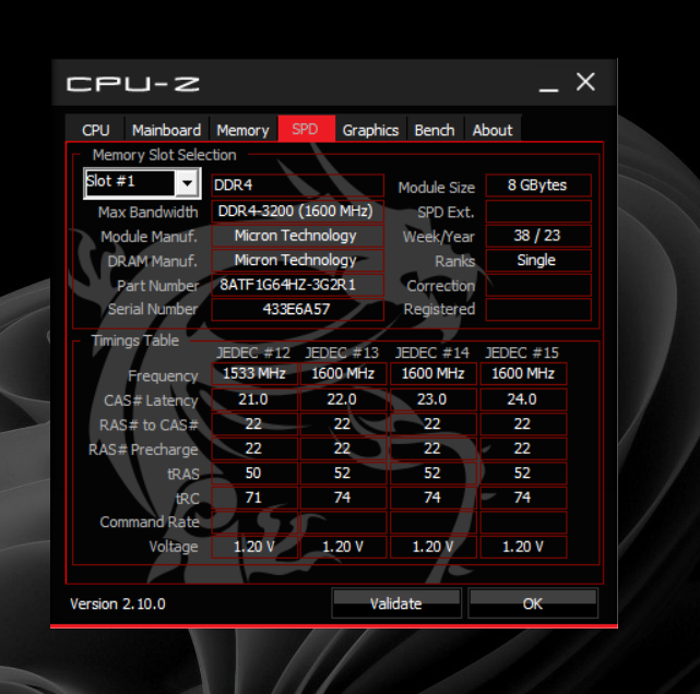

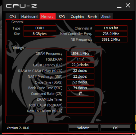

Laptopumun ramini yükseltmek istiyorum fakat 8+8 gb ram takıp dual channel olarak kullanmak mı daha çok performans verir yoksa 8+16 gb
takarsam mı ayrıca hangi marka ve modeli tercih etmeliyim
(işlemcim intel 12450h ekran kartım rtx 2050)

çok sıktı olmasa oyun oynayan biriyim bunlarda lol cs2 istediğim fps değerlerini alıyorum fakat derslerim dolayısı ile visual studio gibi uygulamalar kulladığım da ram kullanımı yüzde 90ları görüyor işlemcim intel 12450h ekran kartım rtx 2050
