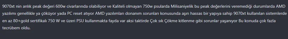

Min 750 ama tavsiyem 850w ve üzeri alın.
  • Daha güvenli bir çözüm için 800 W–850 W veya daha iyi, 80+ Gold sertifikalı bir güç kaynağıya geçmenizi öneririm.
  • Ayrıca PSU’nun güç çıkışının stabil olması, +12 V hattının ne kadar güçlü olduğu, kablo kalitesi gibi detaylara da bakmak iyi olur. Yani sadece “750 W yazıyor” olması yeterli değil
Sistemin 550 watt a yakın çıkıyor. Kullanmış olduğun sistem Gamepower PSU emanet edilecek bir sistem değil bence. PSU ların %100 performansta verimliliği düşer ve ömrünü daha hızlı tüketir. Minimum 750 gold almalısın bence. Bütçen varsa 850 tavsiye ederim.

Sistemin 550 watt a yakın çıkıyor. 750 watt bronz %100 kullanımda 82 verimlilik ile 615 watt sunuyor. Ucu ucuna kurtarıyor. Kullanmış olduğun sistem Gamepower PSU emanet edilecek bir sistem değil bence. PSU ların %100 performansta verimliliği düşer ve ömrünü daha hızlı tüketir. Minimum 750 gold almalısın bence. Bütçen varsa 850 tavsiye ederim.
Verimlilik vereceği gücü değil vereceği güç için prizden çekeceği gücü anlatır.
