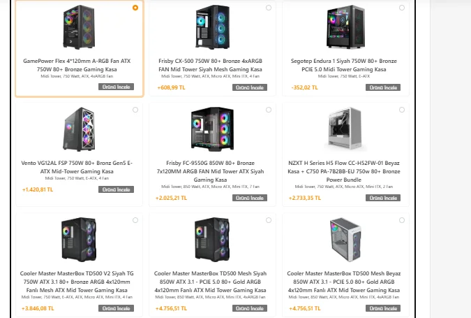

9070XT - 7800x3D ye bu PSU olur mu C750 PA-7B2BB-EU 750W 80+ Bronze Power bundle
Bunlada kullanamaz ki? 2 tane 8 pin çıkışı var nzxt'de olduğu gibi.
bildiğim kadarıyla ekran kartının yanında kablo çıkıyordu onun ile kullanabiliyorduk ama emin değilim her modelde olacak diye bir şey yok.
hocam hazır sistemin linkini atın bakalım diğer seçeneklere
https://www.akakce.com/power-supply/en-ucuz-xpg-kyber-750w-gen5-750-w-fiyati,745990869.html bunu öneririm c750 ile kullanabilirsin ama dediğim gibi UV yapman lazım kart 270w larda çalışır problem çıkarmaz.
diğer kasalar böyleydi
İlla almam lazım diyorsunuz yani ne yapabilirim ?
Kullanılır mı yani hocam anlamadım bide 9070xt ne gibi farkları var diğeriyle
kullanılır dert etme hocam
Ç
olur olur bisi olmaz. o gpu 2x 8pinle calısıyo o yüzden olur ama. bu psuda 2x 8 pin var. 3x yok. baska bi 9070xt olsa uyumsuz olurdu.

Aorus 9070XT var 3x8 pinli ve piyasadaki en fazla güç tüketen 9070XT lerden biri ama A650-GF ile kullanıyorum sıfır sıkıntı. 650W kaliteli bir PSU tüm 9070XT ler için yeterli.

işlemcin çok güçlü değil ise problem olmaz evet ama +100w tüketen bir işlemci iste riskli olabilir uzun kullanımda.

ya hoca ne diyon. psu da 2x 8 var 3x 8 olmayan power. nası baglicaksın 2x 8 kabloyu 3x 8 karta? şurdan hiç bir insanın da gidip s4l4k gibi a650gf'ye ya da gold 650W modüler bi power'a o paraları vericeğini sanmam. high power 850 gen5 3200 tl. 3x8pin de var. mis gibi.

kafam iyice karıştı kasa gelsin bi kurayım az kullanayım sonra az devam etsin 1tane psu ayarlarım kendime chatgbt falan sorun olmaz diyo ama emin olamadım
Hocam burada ki konuyu biraz açabilir misin yani başka psu alsam kasaya uymayabilir mi ? anlamadım pek bide ekran kartının böyle olması sorun mu değil mi
PSU konusunda biraz tereddütdeyim kaliteli bir kasa aldım ama PSU yeterli gelir mi?
9070XT - 7800x3D ye bu PSU olur mu C750 PA-7B2BB-EU 750W 80+ Bronze Power bundle.

1 X NZXT h series H5 Flow CC-H52FW-01 beyaz kasa + C750 PA-7B2BB-EU 750W 80+ Bronze Power bundle (81629)
