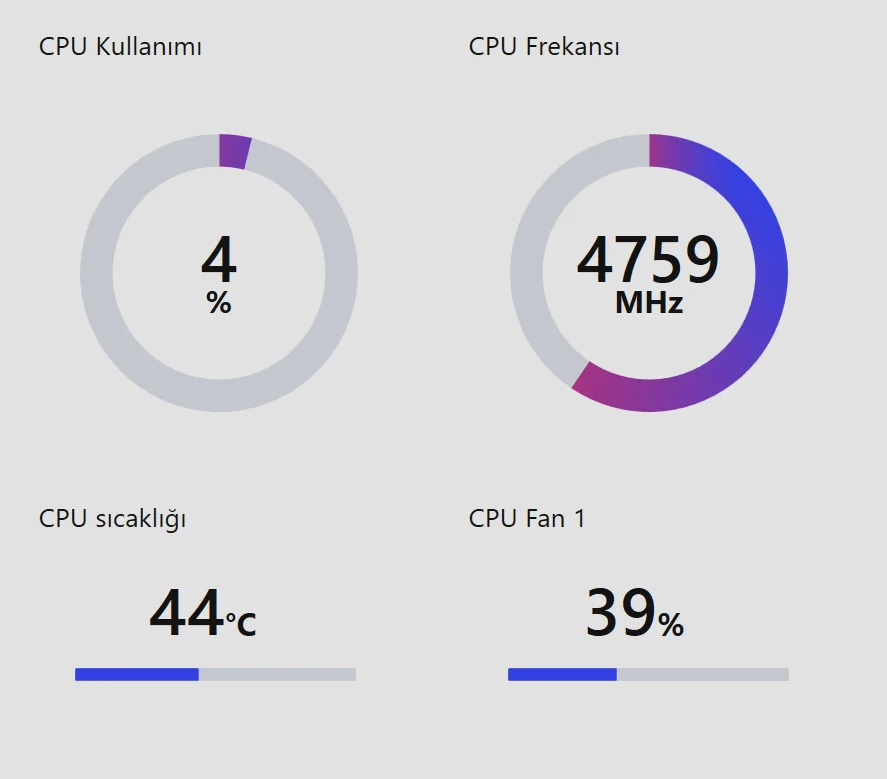

pdfi açınca

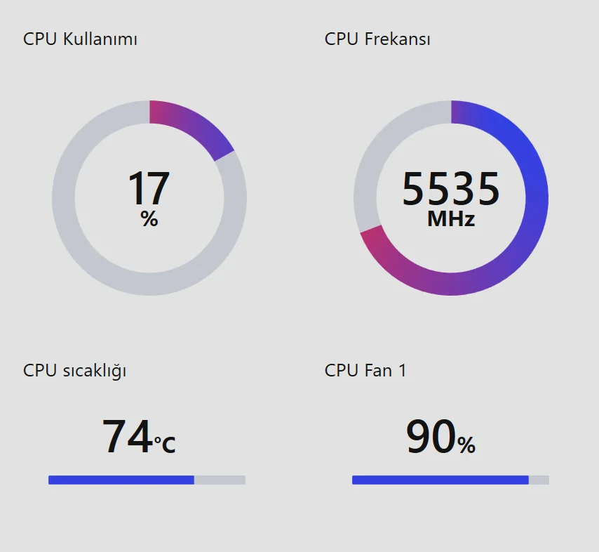

pdfi kapatınca
pdf fps oyunlarından daha çok yoruyor işlemciyi kafayı yemelik altı üstü 1150 sayfalık pdf yani
