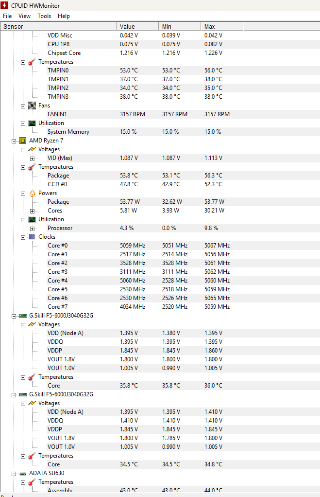

Boşta sistem kaç derece acaba Hwinfo64 ile bakma şansın varmıdır?
Hemen bakayım hocam.

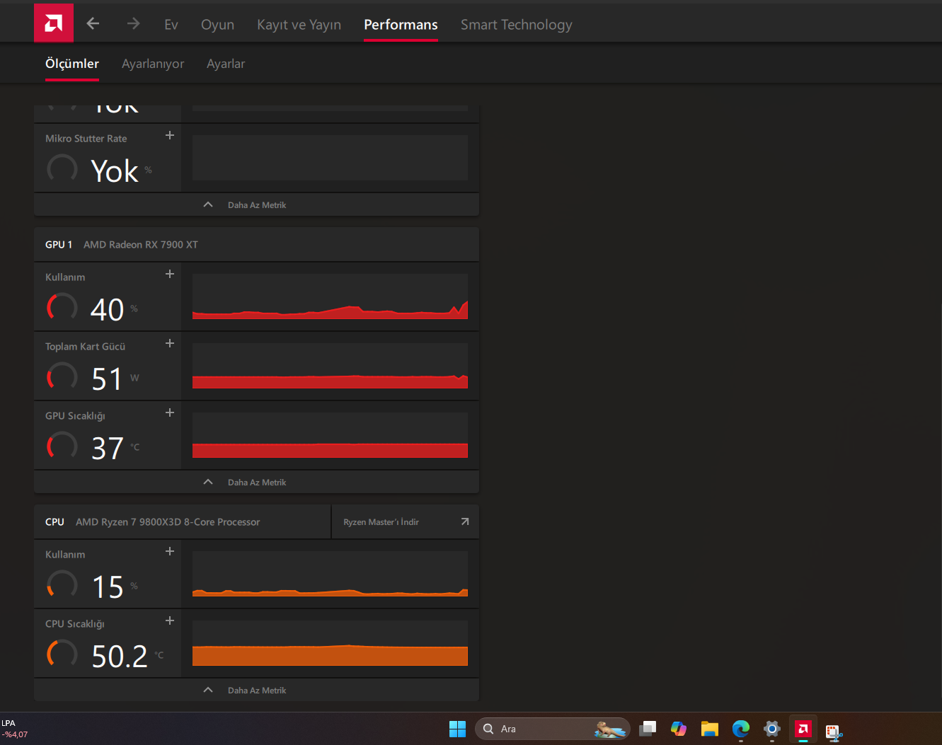

Core temp ile baktığım zaman 60 derece görünüyor AMD'nin kendi uygulamasından baktığımda sıcaklık 50 derece görünüyor her uygulama farklı gösteriyor Hwinfo64'den bakayım atacağım hocam resim hemen.
Post automatically merged:
@Necromancerr Şöyle geniş bir ekran resmi aldım hocam sıkıntı yok gibi geliyor bana anlayamadım yani oyunlarda neden öyle oluyor acaba ama gayet akıcı oynuyorum hiç bir problem yaratmıyor çok şükür FPS bile çok yüksek alıyorum.

@HacıSOFU Boşta bu şekilde çalışıyor AMD'nin uygulamasından baktığımda hocam.
Boşta dediğim, internet uygulamalarıda açık :D
