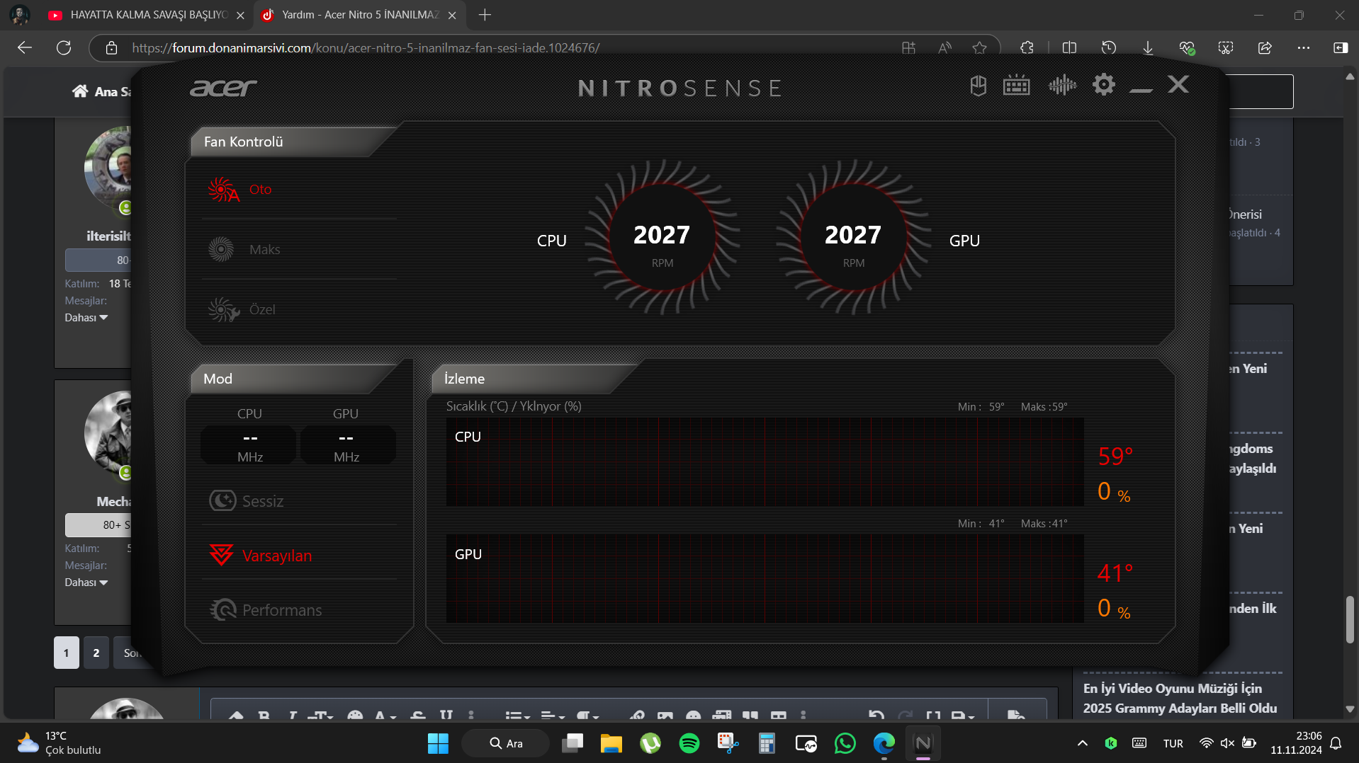

şu an boşta ve 2000rpm de takılıyor ki derece 50-55'lerde takılıyor daha 10dk önce gta oynuyordum ekran kartı 80 işlemci 80-90 arası takılıyor ve bütün bunlar fan 4500-5000 rpm de oluyor ki o da çok bir ses sorunu yaratmıyor.
ama performans moduna alırsan bu sefer 5000rpm değil 6000-6500rpm de çalıştırıyor fanları.

Varsayılan ve Performans arasındaki ses farkını göstermek için video yüklemeye çalışıyorum fakat boyuttan dolayı bir türlü yükleyemiyorum.

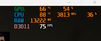

Mesela hemen yaptığım testi göstereyim sana üstteki turbo boost açıkken oyun performansı ve CPU Çekirdek hızıma bak aşağıdaki de turbo boost kapalıyken ki cpu hızım ve sıcaklıkları arada nerden baksan 20-25 derece fark var fps olarak da fark var fakat ben şahsen ısınmamasını tercih ederim o yüzden ayarları high alıp ısınmadan oynuyorum.
