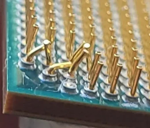

Çözüldü✓ Acil yardım islemci pini yamuk
Geri iade et ugrasma.Istemez ise yazismalar varsa ver savciliga
Anca bu kadar çekebikiyorum. Biri baya bükülmüş gibi

iade edebiliyosan et edemiysan sonra duzeltmeye calis dicem de o duzelmez direkt kirilir
belki dedim . bi umut :)
iade şansı varsa hemen yapın. uğraşmayın
bazı bilgisayarcılar pinleri söküp yenisini lehimliyor ama ne kadar sağlıklı tartışılır
Çok para ister şimdi. İade etmesi en iyi ihtimal

Yok o hocam bu iade hacıyatmaz gibi duruyor pinler :kekw:
4 pin iyi 2 pin çok kötü yani düzeltirsin biraz ama riske değmesi için o pinlerin ne işe yaradığına bakmak gerek.
Iade kabul etti satıcı hatta sende kalsın dedi iade tamamlansın deniyeceğim bi :(( sistemin son parçasiydi bu;(
ne ki o işlemci
düzelteceksen 0.5 uç olması lazım kürdanla biraz dikelt hatta lehim tabancası varsa havya yani çok minnak üstüne tut ısınsın düzeltmek daha rahat olur yumuşar kürdan ile azıcık dürt kaldır sonra o şekilde uç niyetine sok düzelt kırılmasını önler yada çok çok çok narin cımbızla
Hocam birde cuk diye oturması şart dimi böyle çalışmaz mı ;D
İşte o pinlerin ne işe yaradığına bakmak lazım. Bazısı boş pin oluyor mesela hiçbir işe yaramıyor hani sök at misali ama bazıları da işte işlemcinin çekirdeği için enerjidir, displayport görüntüsü içindir vs. değişiyor.

Hayır tabii ki :D
ön sıradaki sağdan 4. pin kopmuş.
abovv bu işlemci iflah olmaz gibi ufak eğikler düzelir o kopuk yapılması lazım tamamen yatık olan sökülüp düzeltilip takılması lazım
