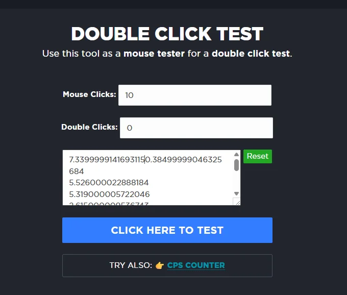

Sorunum hatta şöyle: basılı tutunca milisaniyelik bırakıp tekrar basıyor.
Mesela bu ekran görüntüsünde farenin sol tıka basıp hiç bırakmadan sağa sola hareket ettirdim, bu kadar tıklama oldu. Daha devam etsem tık sayısı artıyor.

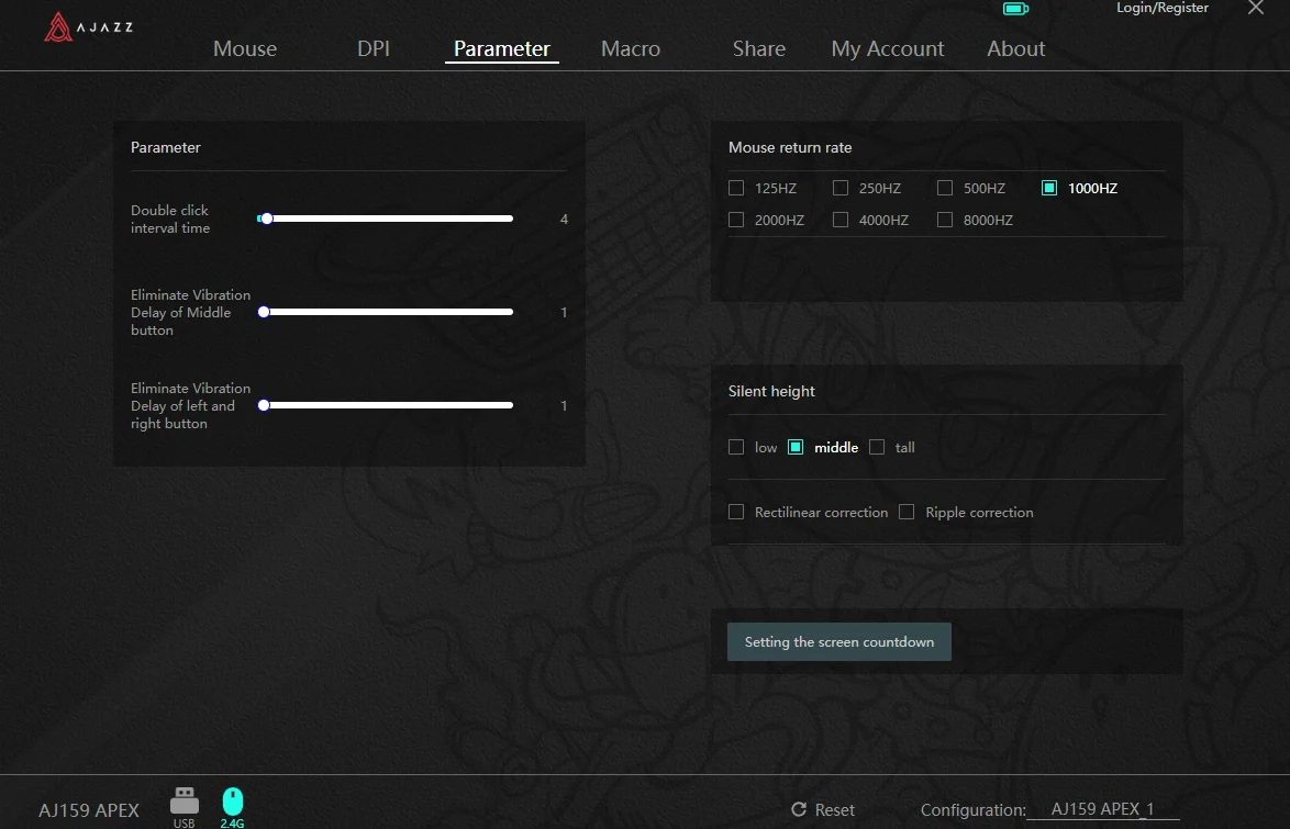

Driver ayarları da bu şekilde.
