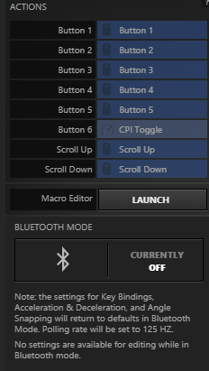

Şimdi de macro ayarlama bölümüne geçelim;
Ekranın sol üst köşesindeki yerden Launch yazan yere tıkladığımızda Macro Editor denen yer açılıyor bize ve oradan macro ayarlayabiliyoruz.
Fakat macro sistemini pek beğenmedim bi logitech etmez yani o kadar detaylı yapmamışlar burayı.
Bu şekilde ayarlayabiliyorsunuz fakat bir tuşa sürekli basma macrosu yapılmıyor sürekli sizin o macroya basmanız lazım veya macroyu çok uzun tutmanız lazım

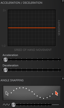

Yazılımın en beğendiğim bölümüne gelelim, yazılımdaki en detaylı yer burası hatta diğer yazılımlardan bile daha detaylı bir yer bence
Mouse'un ivmesini bile ayarlayabiliyorsunuz.

Burada ise farenin ivmelenmesini ayarlayabiliyorsunuz.
Acceleration: Fareyi ne kadar hızlı döndürürseniz bi o kadar daha hızlı dönmesini sağlıyor.
Deceleration: Fareyi yavaş döndürdüğünüzde daha yavaş döndürüyor fakat hızlı döndürdüğünüzde normal hızında dönüyor.
Ben bu iki seçeneği de kullanmadım ayarlaması uzun sürüyor çünkü
Ve son kısım olan Angle Snapping kısmına gelelim,
En sağa çekerseniz kademeyi mouse'u sağa sola döndürdüğünüzde dümdüz bir şekilde dönmenizi sağlıyor fakat oyun oynarken bunu sakın kullanmayın sanki başkası mouse'u kullanıyormuş gibi hissedebilirsiniz.
Belki azıcık açabilirsiniz daha dengeli olması için.
silahın sekmemesine mi yarıyor bu ozellik benim mouse um da da varda.
