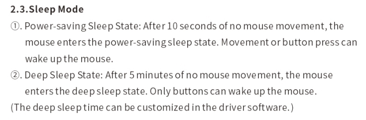

Normal ayarlarda 10 saniyede güç korumaya, 5 dakikada derin uykuya alıyormuş manualde söylediğine göre. Tuş kombinasyonunu biliyorsanız mouse üzerinden resetleyin, driver'ı kaldırıp yeniden kurun,
5 dakika bırakın derin uykuya girince clicke basın hareket ettirmek yerine

Hocam eğer derin uykudan hareketle değil tıklamayla uyandırınca problem olmuyorsa ayarlardan bunu değiştirme varsa çözülebilir
benim şu anki mouseun batarya kısmında daha uzun ömür için hareketle uyandırmayı kapama vardı (clickle uyanıyor sadece) ama hoşuma gitmediği için ve hep hareketle uyandırdığım için ayarı ona göre
