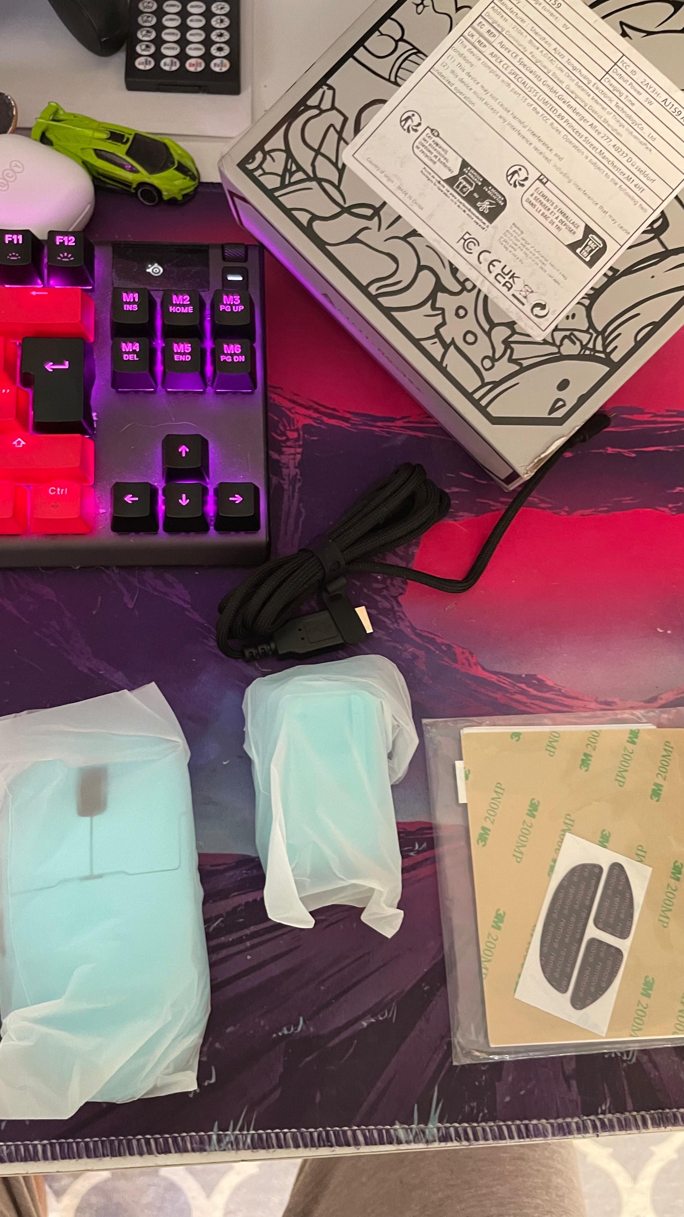

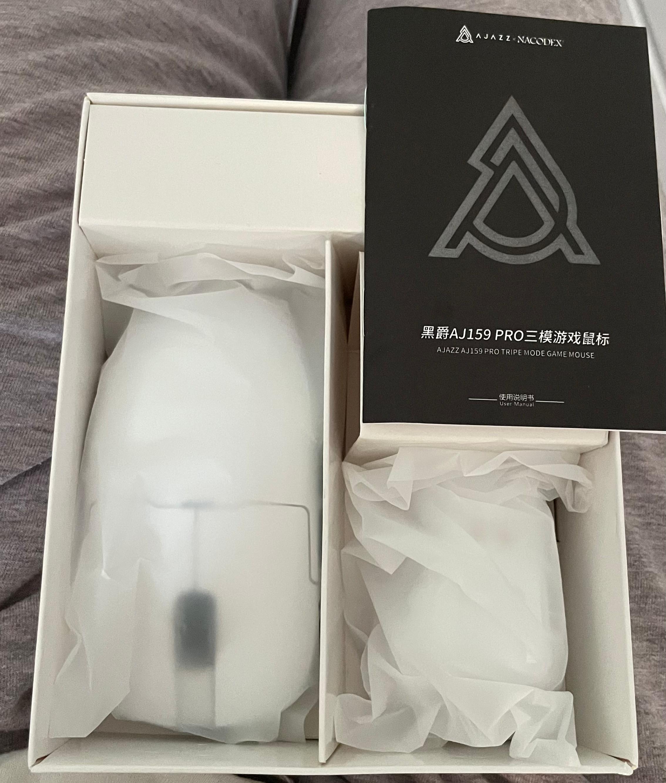

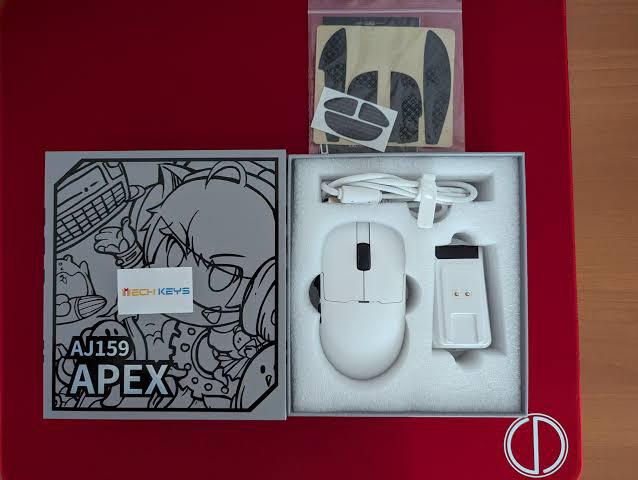

KUTU İÇERİĞİ : apex modelinin kutu içeriği çok daha dolu ayrıca kutu kalitesi olarakta apex daha iyi malzemeden yapılmış özen gösterilmiş. proya göre içinden yedek skatez ve grip tape çıkmakta apex modelinde. bana gelen apex modelinin kutusunda sol altında hologramlı yazı bulunmamakta. yurtdışı incelemelerin çoğunda hologramlı yazı mevcut.

MALZEME KALİTESİ: apexin malzeme kalitesi daha tok daha kaliteli hissettiriyor fakat yüzeyi fazlaca elimi terletti. pronun yüzeyini daha iyi buldum kalite olarak birbirine çok benzerler fakat apex dediğim gibi daha tok daha ağır hissettiyor ikisininde aynı ağırlıkta olmasına rağmen

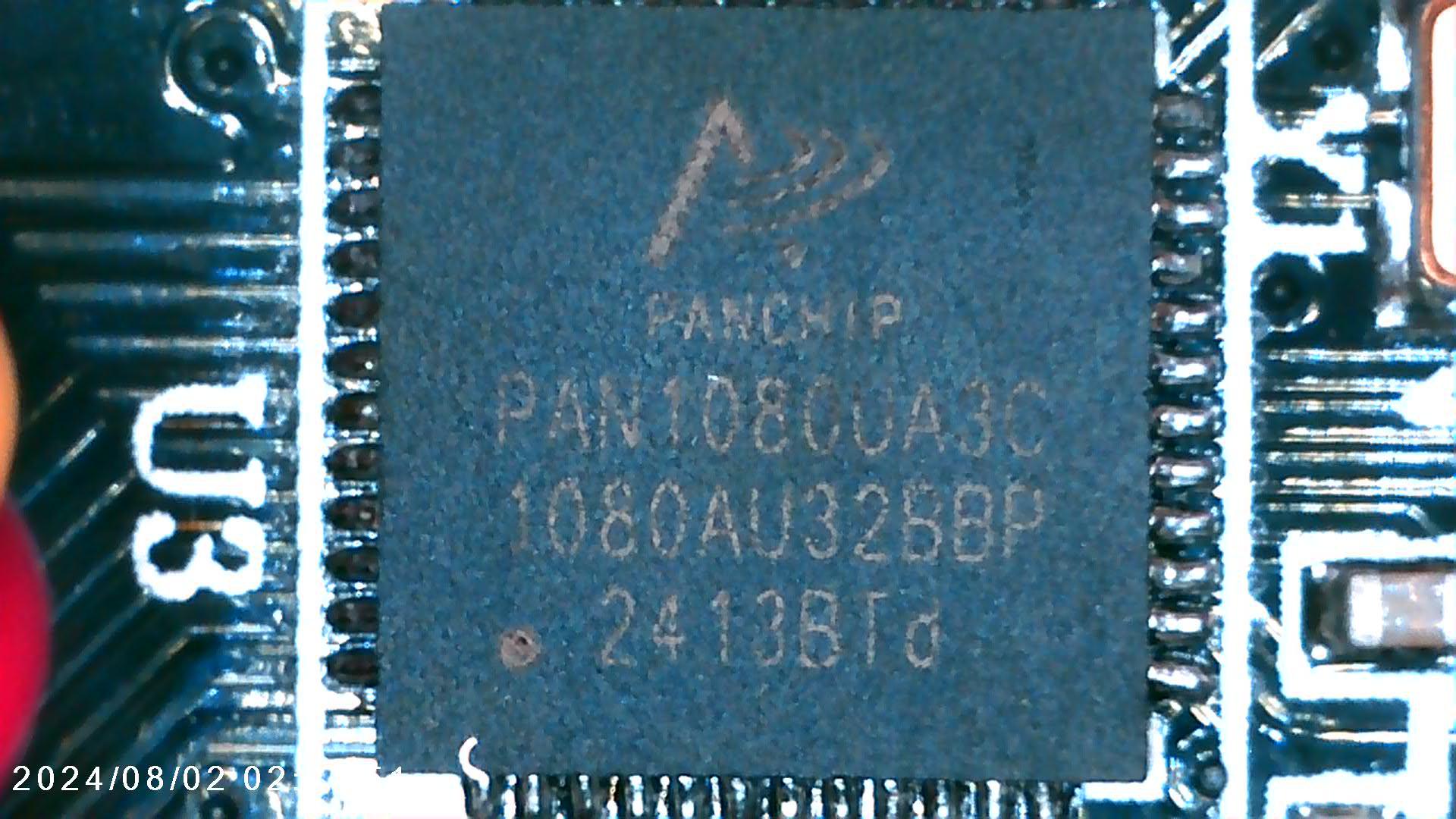

MCU : apexin mcusunu bilmiyorum içini açmadım. pronun ise forumdaki bir arkadaş içinde pan1080 olduğunu belirtmişti
(pronun)

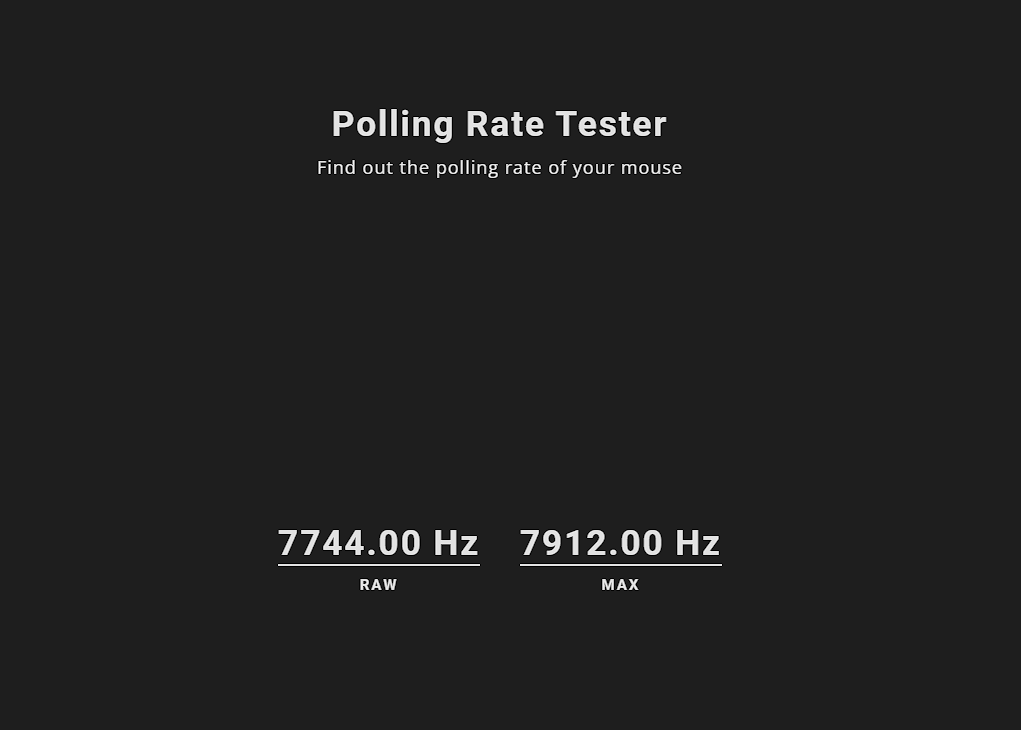

4khz/8khz kalitesi : iki üründe polling rate testinde aynı sonucu veriyor. cs2/bf1 oyunlarında 8khz ile testimde herhangi bir takılma kasma basmama olmadı. 8khz sağlıklı şelikde veriyor. dock ile mouse arasında 2 metre küsür uzak mesafeden gerçekleştirdiğim polling rate testinde 4khz i kayıpsız şekilde verdi.

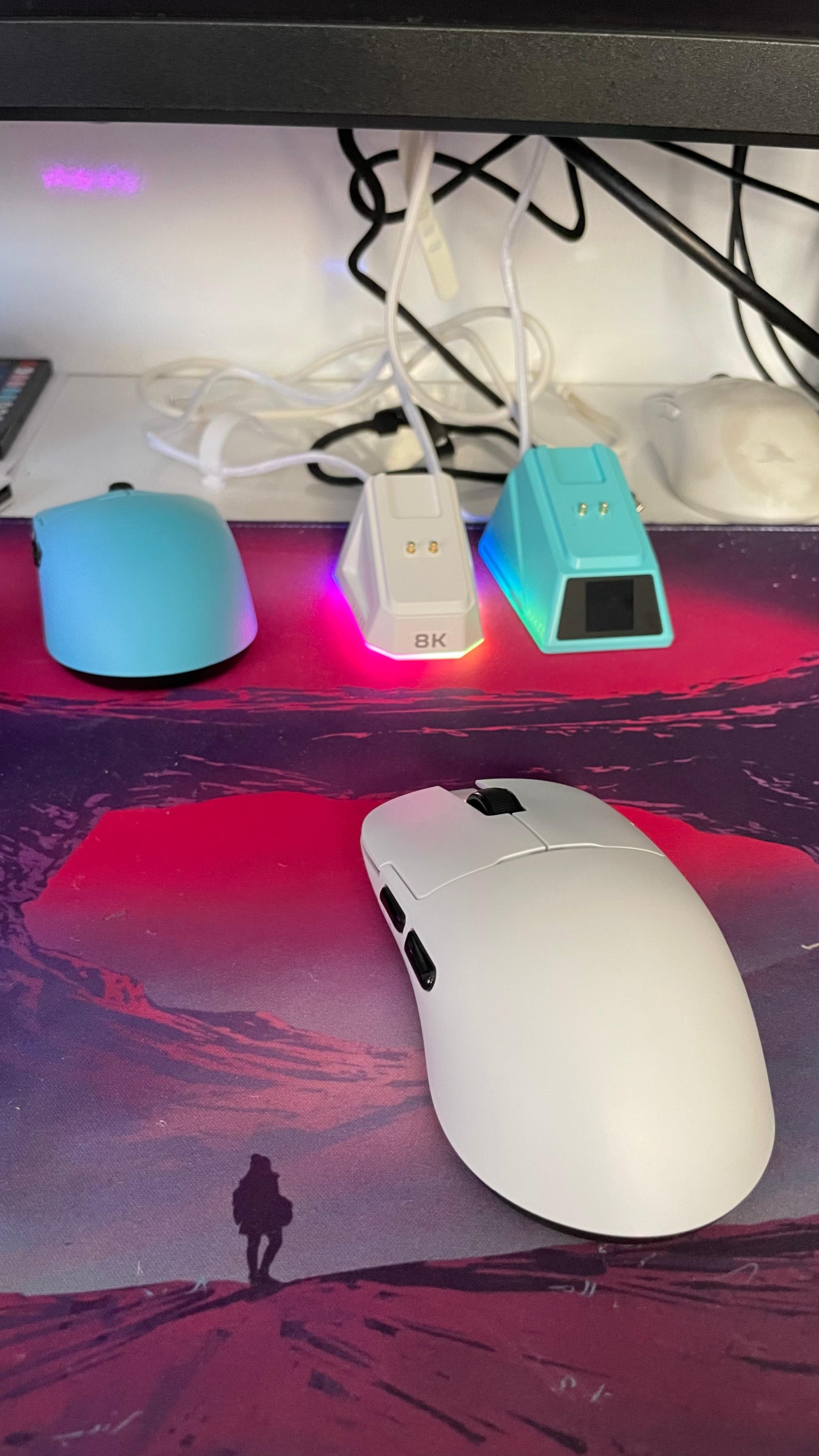

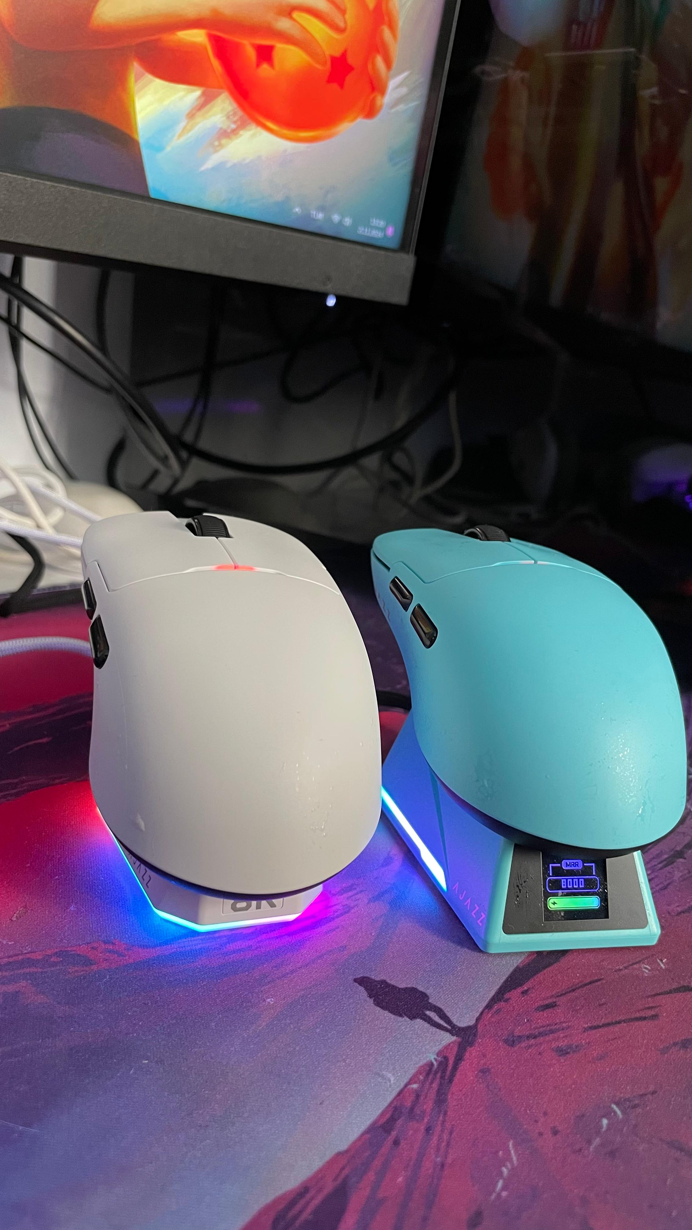

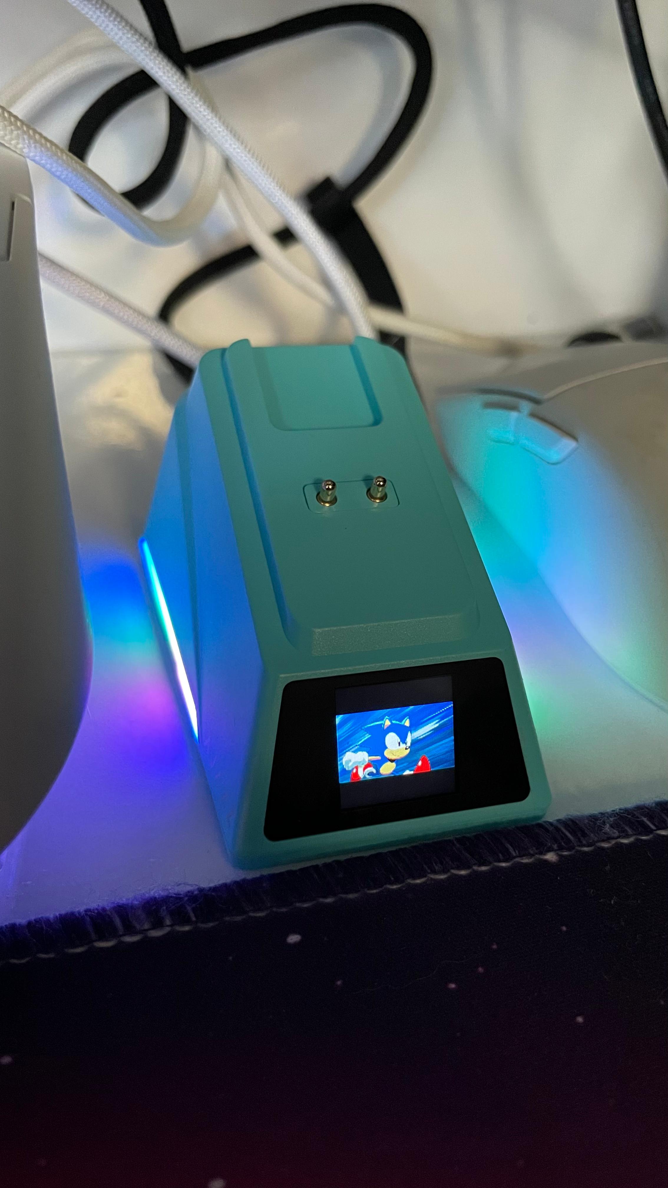

dock/ şarj istasyonu ; pronun docku daha minimal daha ışıklı(rgb)li pronun dock tasaramını apexe göre daha çok beğendim. apexin ekran kalitesi oldukça iyi istediğiniz gif i koyabilirsiniz. şarj olurken gösterdiği bilgilerde güzel ( sensör algılama mesafesi/dpi/hertz/saat) bilgilerini gösteriyor.

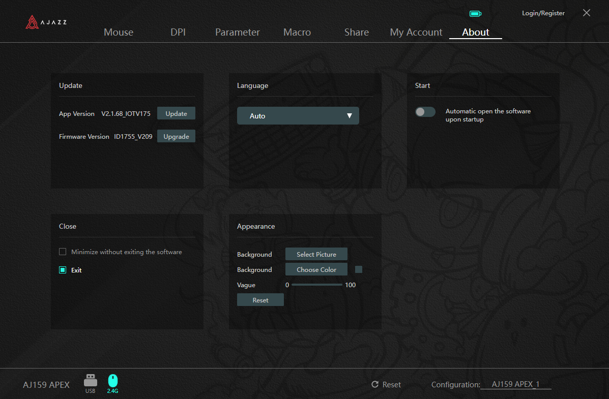

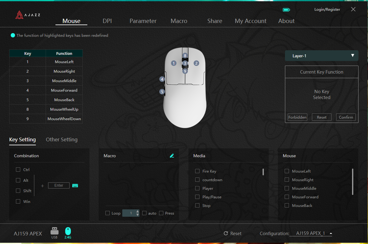

driver/yazılım : yazılımı gayet net ve ayrıntılı. apex modeli için mouse ile dock un ayarlarını ayırmışlar. pro modelinde dock ayarı zaten yok. apexin firmware güncellemesi var kesinlikle yapın yazılım bunu otomatik kurmuyor kendiniz yapmanız lazım. pro modelinde ise herhangi bir firmware güncellemesi şuan bulunmamakta

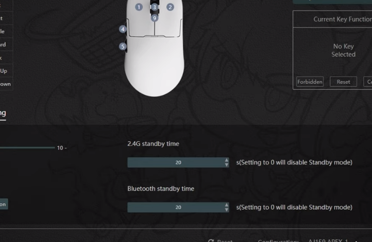

! Ek olarak farenin uyku moduna geçmesini önlemek için 2.4G standby time değerini 0'a almanız gerekmekte. (Bluetooth kullanıyorsanız bluetooth standby time değerini 0 yapın) aksi takdirde mouse uyku moduna geçince dock ekranında bağlantı koptu yazısı sabit kalıyor koyulan gif gözükmüyor
(pronun)

apex için pc ile bağlantıyı dongle ile mi sağlanıyor yani dongle'yi pcye bağlayıp mouse sarj ettikten sonra mouse pcye otomatik mi bağlanıyor nasıl oluyor bilgi alabilir miyim
dongle dock un içinde geliyor ayrıca çıkmıyor. pc ye sadece dock u kablosuyla bağlıyorsun. mouse u dock a şarj için koyup geri alınca otomatik olarak dock a yeniden bağlanıyor.
GENEL OLARAK ÖZET: pro alan apex alamadığı için pekte üzülmesin aralında öyle ağım şağım fark yok arasındaki sensör farkınıda ben hissetmedim(600-700 küsüre alanlar için bahsediyorum) benim gibi proya 1300 civarı bir para ödediyseniz ya birine satın yada iade edip apex alın. pro kesinlikle kötü bir mouse değil sadece 850 ye apex alınabilirken daha fazlasına pro almak oldukça gereksiz. apexi aktif olarak kullanmaya başladım 3-4 saatlik oyun sonucu bir sorun yaşamadım. pek inceleme yapan biri değilim bu yazdıklarım kendi fikrimdir kişiye göre değişebilir. herkese iyi forumlar. sorusu olanlar yazabilir elimden geldiğince cevaplarım.
hocam firmware güncellemesini nasıl yapacağız detaylandırabilir misiniz?
