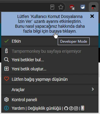

Script çalışmıyor sorununun genel sebebi, Tampermonkey'e kurulum sonrası yetki vermemeniz.
Alttaki gibi mavi uyarı barı var ise;
  1. Tarayıcınızdan uzantılar bölümüne gidin,
  2. Tampermonkey üstündeki Ayrıntılar tuşuna basın,
  3. "Kullanıcı komut dosyalarına izin ver" tikini işaretleyin,
  4. Tarayıcıyı yeniden başlatın.
  5. Buna rağmen olmaz ise "Dosya URL'lerine erişime izin ver" tikini de işaretleyin.
