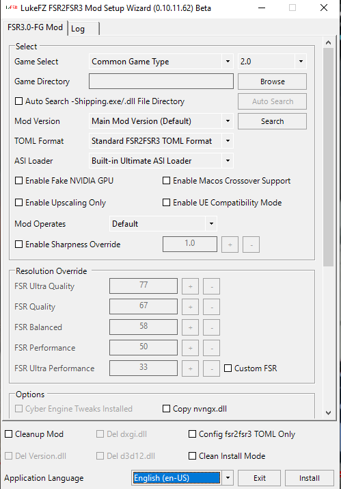

💥İndirme Linkleri:
DİSCORD REDDİT
(Bu linkler modu paylaşan kişinin hesapları... İndiremeyenler özelden yazabilir)
MOD SÜRÜMLERİ:
  • 0.7.3
  • 0.7.4
  • 0.7.5
  • 0.7.6
  • 0.8.0
  • 0.9.0
  • 0.10.0
  • 0.10.1
Bu modu fsr destekleyen çoğu oyunda kullanabilirsiniz BU LİNKTEN mevcut oyunlara bakabilirsiniz. Ben cyberpunk 2077 oyununda yaptım diğer oyunlarada aynı şekilde ekleyebilirsiniz. İlk önce 0.7.3 sürümünü kurun diğer sürümleri çok rahat üstüne eklersiniz.
KURULUM 0.7.3 SÜRÜMÜ İÇİN:
İndirdiğiniz dosyada bu üç klasör yer alacak en alttaki FSR2FSR3 yazan klasörü açıyoruz.
_______________________________________________________________________________________________
Karşımıza burası gelecek PotatolsBack.zip klasörünü açıyoruz ve içindekileri oyunun kurulu olduğu yere atıyoruz. (Cyberpunk 2077\bin\x64 içine) - Yani oyunun ana .exe dosyası nerdeyse oraya atıyoruz.
Sonra az önceki klasörden bu klasörü yani 0.7.2 yazanı açıyoruz.
Bu zip dosyasını yani FSR2FSR3_210 yazanı buluyoruz ve içindeki herşeyi oyunun kurulu olduğu yere atıyoruz. (Cyberpunk 2077\bin\x64 içine) Gelen uyarıya hepsini değiştir diyoruz Yani oyunun ana .exe dosyası nerdeyse oraya atıyoruz.
FSR SÜRÜMLERİ
FSR2FSR3_200:
FSR 2.0
FSR2FSR3_210: FSR 2.1
FSR2FSR3_220: FSR 2.2
OYUNDAKİ FSR SÜRÜMÜNE GÖRE YUKARDAKİ İSMİ YAZILAN ZİP DOSYLARINDAN UYGUN VERSİYONUN İÇİNDEKİ DOSYALARI MODLAYACAĞINIZ OYUNUN ANA .EXE DOSYASININ OLDUĞU KONUMA ATIYORUZ.
cyberpunk 2077 de fsr 2.1 sürümü olduğu için FSR2FSR3_210'u kullandık
.exe dosyasının olduğu konum(Cyberpunk 2077\bin\x64) klasörünün içinde bu dosyayı bulup açıyoruz ve reg dosyasını ekledikten sonra oyunu çalıştırıyoruz.
Oyun içinde dlls açık olacak
dlls kalite yapıyoruz ve alttan kare oluşturmayı açıyoruz (dlls kullanmıyoruz tabikide fsr 2.1 bu)
(Işın oluşturma açmayın)
EKRAN KARTI RX 6800 16GB
İŞLEMCİ R5 5600
1080P
RTX AÇIK - ULTRA GRAFİKLER - FSR: KAPALI
RTX AÇIK - ULTRA GRAFİKLER - FSR: AÇIK
