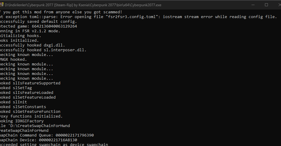

Cyberpunk 2077'de çalıştıramadım konuda denilen her şeyi harfiyen uygulamama rağmen. Crackli olması ile alakası olabilir mi

Oyun açılışında cmd de açılıyor mu?
Evet

Oyun içi DLLS KALİTE modunda olacak fsr değil ona dikkat et bazen otomatik oluyor.
fps'in yüksek ise rtx açıp fg aç dahha belli olur
RX6600 ve R5 5600 kullanıyorum bu arada.
Bu özellik donanım yetersizliğinden dolayı açılamaz yazıyor DLSS'i açamıyorum.
