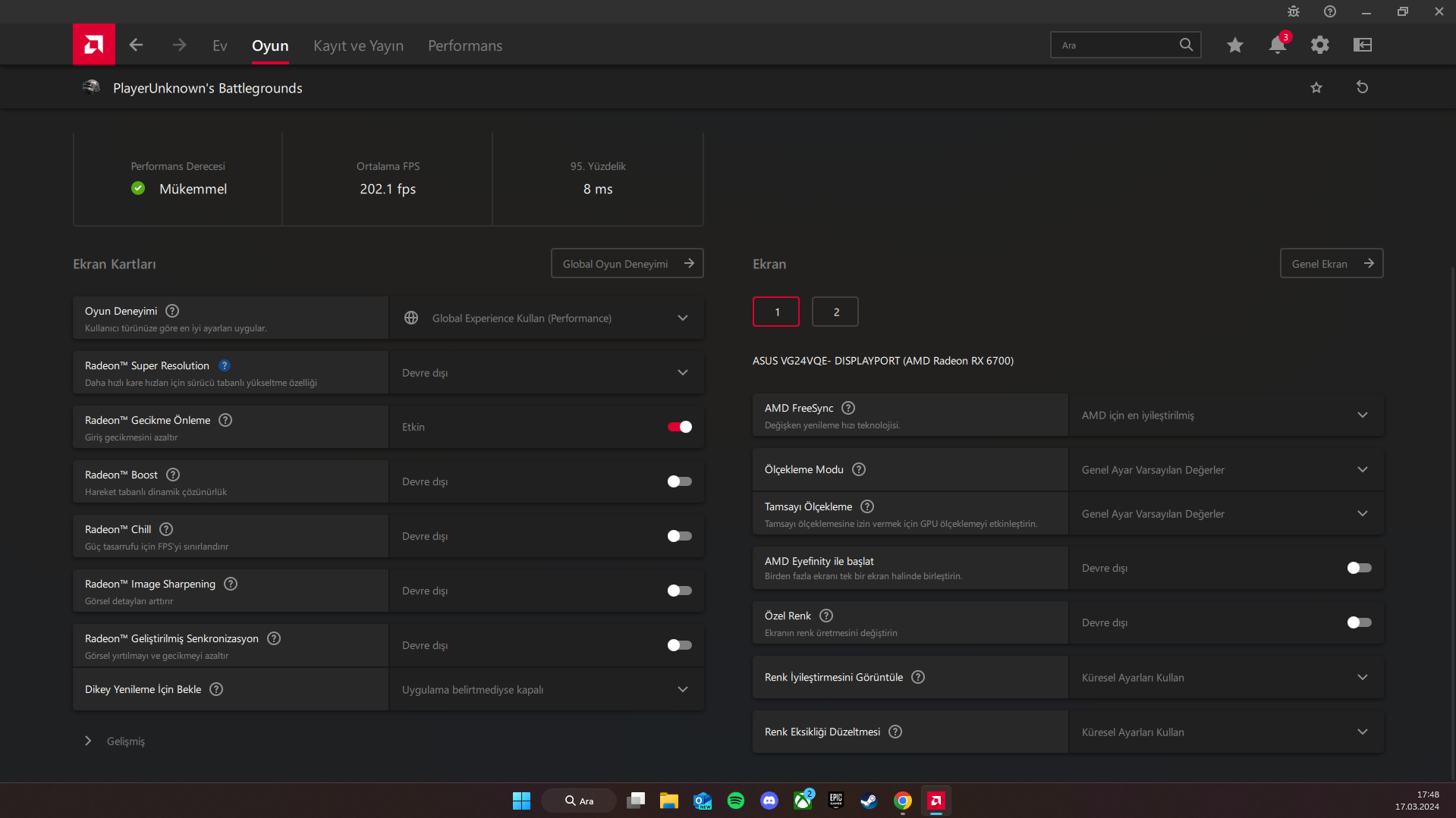

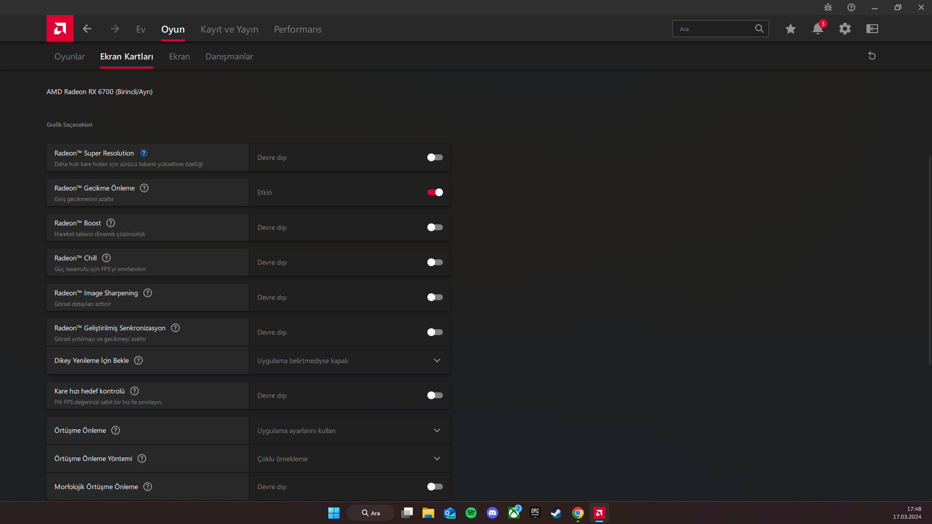

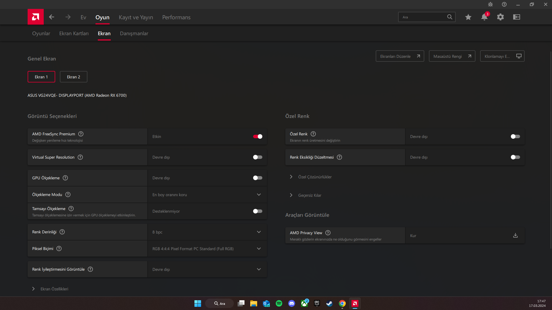

Merhaba arkadaşlar, sistemimde DDR5 16G Ram, ryzen 5 7500F ile RX6700 10GB WİN11 Özelliğinde pcm var PUBG oyununda radeon software olsun monitör olsun, PUBG grafik ayarları olsun görüntü güzelleştiremedim. kendi pc'mde nvidia 4060ti ekran kartı var grafik mükemmel görüntüsü var. en kötü monitör ile oynasam bile adamlar rahatça görebiliyorum. ama amdli ekran kartlı bu sistemde çamur gibi bulanık görüntüyle oynuyorum anlam veremedim bi daha amd ekran kartı almam herhalde ilk ve sondu :)
yardımlarınızı bekliyorum.
EKRAN KARTI: AMD RADEON RX6700
MONİTÖR: ACER Nitro KG242YM3 UM.QX2EE.301
EKRAN KARTI AYARLARI;

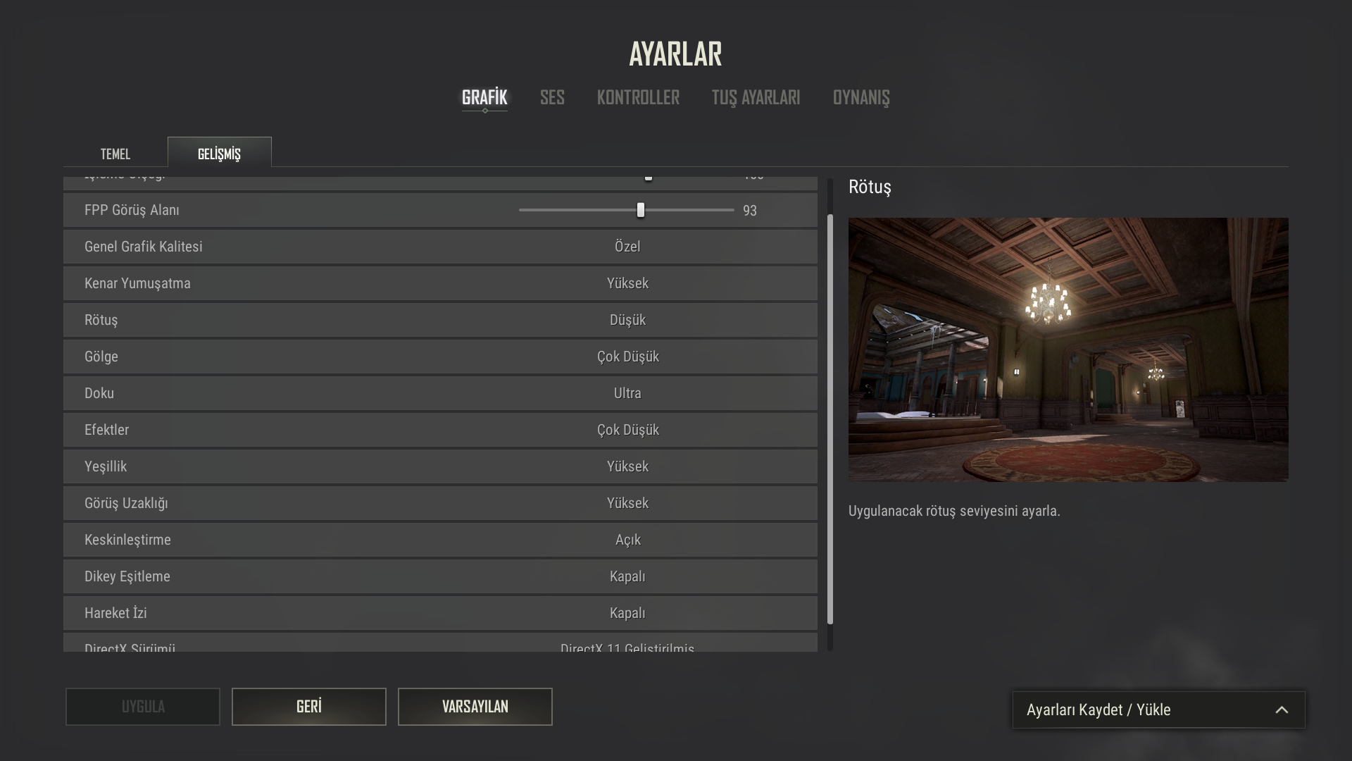

PUBG GRAFİK AYARLARIM;

Az önce oyundan çıktım, bende gayet güzel ve akıcı gözüküyor oyun. Oyun ayarlarından kaynaklı olabilir veya GPU Ölçekleme ayarının da etkisi olabilir. Bu arada bu tarz rekabetçi oyunlarda AFMF kullanma. Zaten AFMF RX 6000 serisinde sadece kağıt üzerinde etki ediyor, bir anlamı yok yani açmanın.

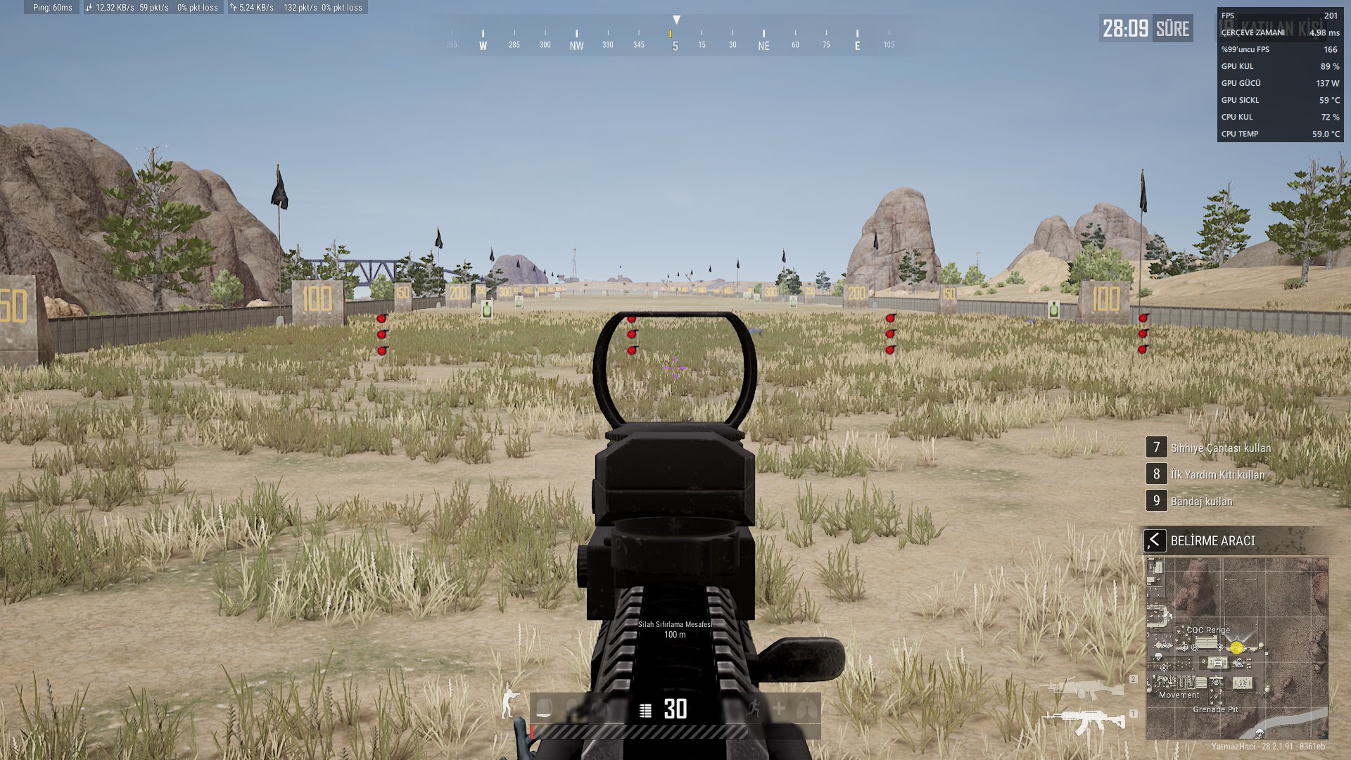

ekran kartlarımız aynı benim demek istediğim uzak yerlerde oyun görüntüsü pubg mobile dönüyor. taş, ot, kayalarda adam olduğunda zor fark ediyorum. görüntü bulanık, keskin hatlı, iç içe geçmiş gibi mobile gibi olluyor yani nvidia ekran kartında böyle değil ama
AFMF' yi kapatıp Image sharp özelliğini aç ve 40-50' ye ayarlayıp dene
AMD Fluid Motion Frames özelliğini kapatıp dener misiniz hocam. Muhtemelen çamur gibi görüntünün sebebi odur.

pubg grafik ayarları ultra çektim sadece, gölge, efekt, rötüş orta seviyesinde tuttum. parlaklığı %100 çektim
image sharp biraz daha güzelleştirdi görüntü 30larda iyi gibi

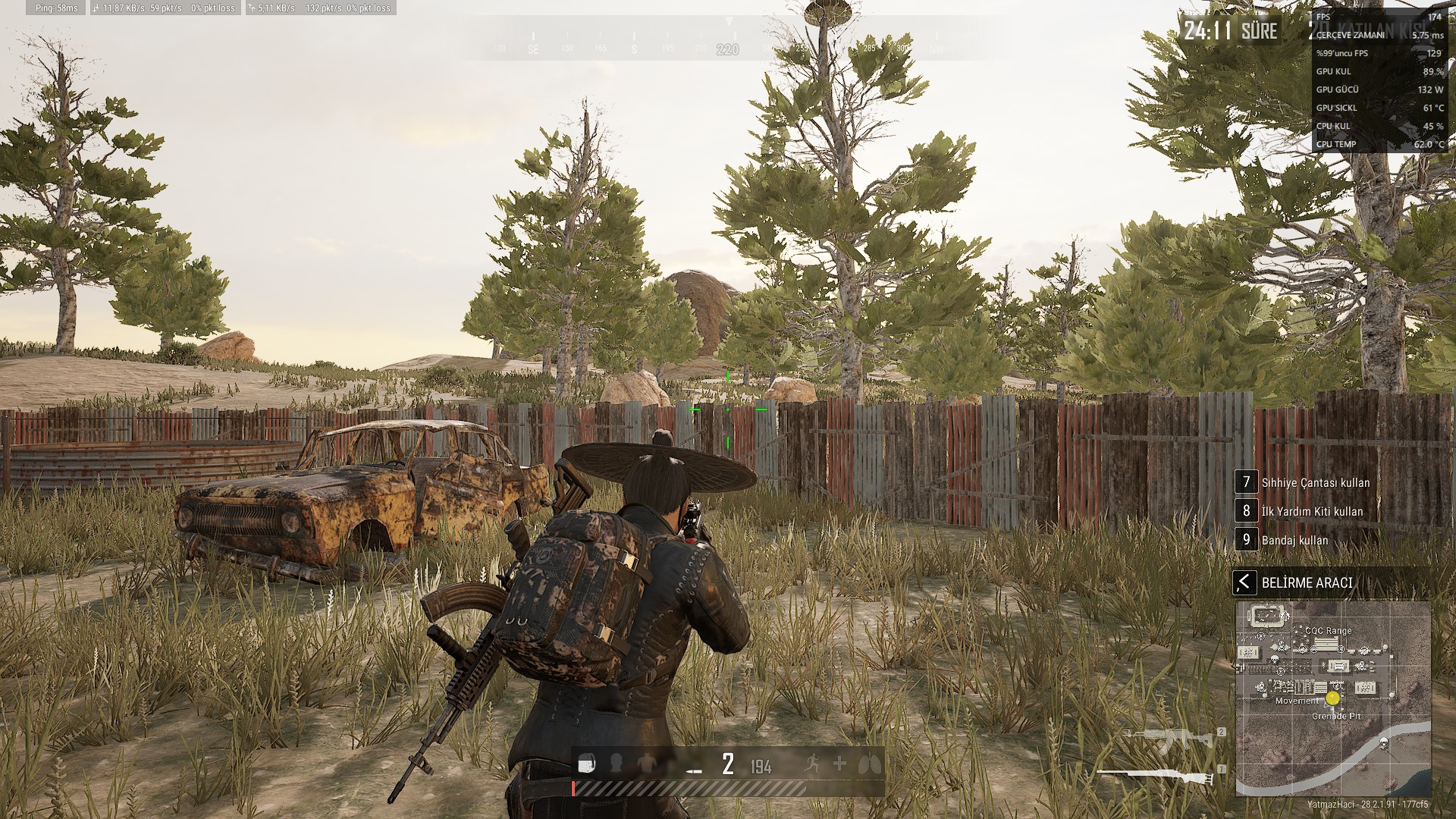

default da görüntü daha da çamur görünüyordu bana. şimdi eskiye nazaran daha iyi oldu son hali aşağıdaki gibi :)

PUBG grafik ayarları ultra çektim sadece, gölge, efekt, rötüş orta seviyesinde tuttum. parlaklığı %100 çektim
