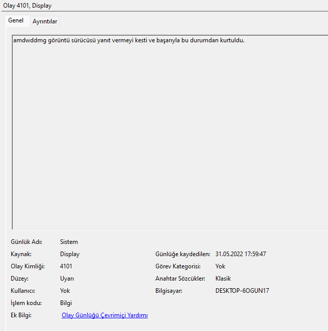

Aynı sorunu 6500XT de yaşadım. Sorununuzun adı "amddwdmg görüntü sürücüsü yanıt vermeyi kesti ve başarıyla bu durumdan kurtuldu."
Denemediğim yöntem kalmadı hiçbir türlü çözemedim. Tek etkili olan yöntem PSU'nun içini açıp temizlemem oldu, bunu yaptıktan sonra 1 hafta boyunca sorunsuz kullandım ve daha sonra tekrar başladı. Mecburi bir şekilde ekran kartını iade ettim ama şanslısınız keşke ekran kartı bende olsaydı da deneseydim dediğim bir yöntem var.
