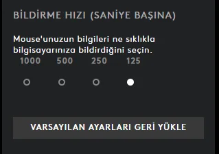

Merhaba arkadaşlar,
1-2 yıl öncede bu problemi yaşıyordum. Valorant ana menüde ve oyun içerisinde menüleri açtığımda brimston e skill dahil oyunda fpsim 10-20ye düşüyor. Herhangi bir fps kısıtlamam yok. Normal fps ise 300lerde geziyor tüm ayarlar düşükte. İnternetteki neredeyse her konuyu araştırdım çözüme ulaşamadım. Çözümü bilen var mı?
Sistem 32gb ram, 9070xt, 9700x., 144hz Expo açık.

arkadaşlar mousenin hzsini 125 yaptığımda fps düşüşü neredeyse kayboldu. Problem farede mi? 250 de bile fps çakılıyor
