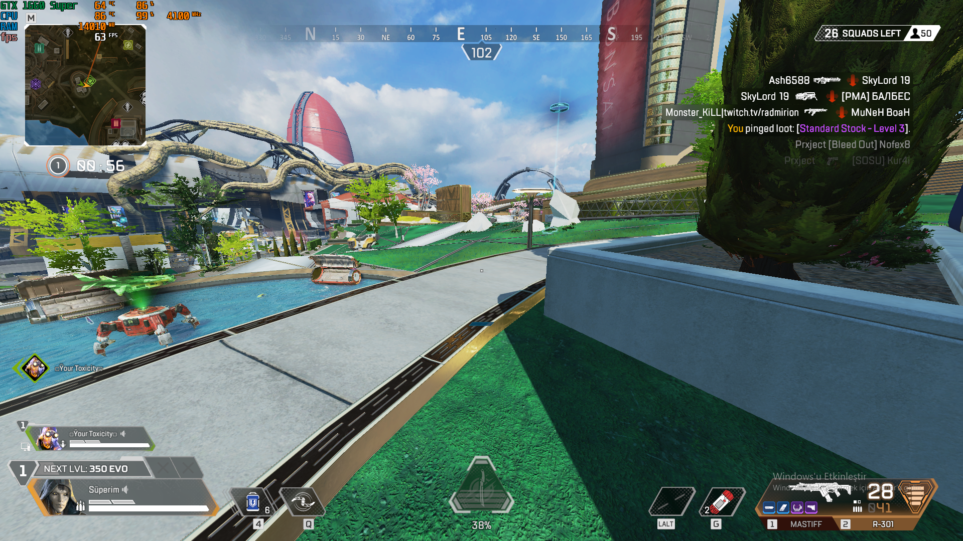

Arkadaşlarr selamlar alttaki sistem bilgilerim apex oyununda 30-70 fps arası alıyorum sürücülerimi güncelledim format attım ama acaba darboğaz mı var veya çok bir bilgim yok yardımcı olurmusunuz
İŞLEMCİ:
INTEL Core i5-10600KF 4.10GHz 12MB Önbellek 6 Çekirdek 1200 14nm İşlemci
ANAKART:
ASUS PRIME B460M-K 2933MHz DDR4 Soket 1200 M.2 VGA DVI mATX Anakart
EKRAN KARTI:
ASUS TUF GeForce GTX 1660 SUPER OC 6GB GDDR6 192 Bit Ekran Kartı
RAM:
XPG 16GB (2x8GB) Gammix D30 Kırmızı 3000MHz CL16 DDR4 Dual Kit Ram
SSD:
SANDISK Ultra 3D 500GB NVMe M.2 SSD (2400MB Okuma / 1750MB Yazma)
SOĞUTUCU:
XIGMATEK APACHE PLUS 120mm RGB Led İşlemci Soğutucu
KASA:
Performax Trinity Siyah Pencereli RGB ATX Kasa
GÜÇ KAYNAĞI:
FSP FSP500-60AHBC 500W Güç Kaynağı
Ayarları Neyde kullanıyorsunuz???
Daha detaylı bilgi verseniz keşke mesela MSIAfterburner sonuçlarının SS'ini ve oyun ayarlarınızın SS'ini atabilirmisiniz ???
Ayrıca o işlemci ile normal olabilir ama siz yinede bir atın SS'leri
kusura bakmayın onu yazmayı unuttum 1080p de oynuyorum en düşük ayarlarda en son artık çözünürlük düşürmek istedim 1270 e düşürdüm onda bile fps artışı yaşamadım

Hocam işte msi afterburner açıp oyunda 3-5 dakika geçirdikten sonra ekranın ss'ini atarsanız bu sayede bende sebebi daha iyi anlayabilirim
tamamdır birazdan msi afterburner i ındirip 5 dakika zaman geçirip size ss atıcağım teşekkür ediyorum
Bu şekilde kullanım şeyleri yeni kullanıyorum uygulamayı umarım her şeyi ekleyebilmişimdir 60-70 fps arası gidip geliyor savaşlar da 30 fps e düşüyor grafik ayarlarım en düşük vsync kapalı 1920x1080 görüntü ayarım
1-Darboğaz Var
2-İşlemci yanıyor
-öncelikle İşlemcinin termal macunu'nu Yeni ve kaliteli bir macun ile değiştir Stok fan kullanıyorsan Yeni Kule tipi fan al 70° geçmemesi gerekir bir işlemcinin
-Darbogazda işlemci ısındığı için ölüyor olabilir Ayrıca Grafikleri düşürmek yerine Artırmayı dene medium ve Yükseğe alarak tekrar dene İşlemci kullanımın çok yüksek %70'i geçmemeli normalde diğer türlü darboğaz var demektir
