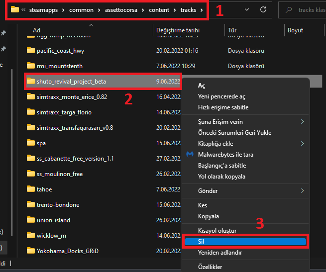

Bu bahsettiğim 3 şeyi yaptıktan sonra eğer oyununuza önceden Shutoko Revival Project haritasını yüklediyseniz, onu silmek olacaktır. Hemen silme adımlarını göstereyim:
  • 1. Kısım = Oyununuzda haritaların kurulu olduğu yeri bulun. Bu şöyle olur: ".../steamapss/common/assettocorsa/content/tracks"
  • 2. Kısım = Kurulu haritalarınızın arasında "shuto_revival_project_beta" dosyasını bulun.
  • 3. Kısım = "shuto_revival_project_beta" dosyamızı direkt olarak oyunumuzun dosyalarından silelim.

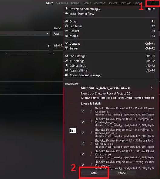

SRP MAIN dosyamızı ayıklamaya gerek kalmadan direkt olarak Content Manager'a sürükleyip bırakalım ve kuralım:
Ardından Content Manager üzerinden şu ayarlarımızı yapalım:
  • 4. Kısım = Gösterdiğim "for plane, m" ayarını 20000, 30000 olarak değiştirelim.

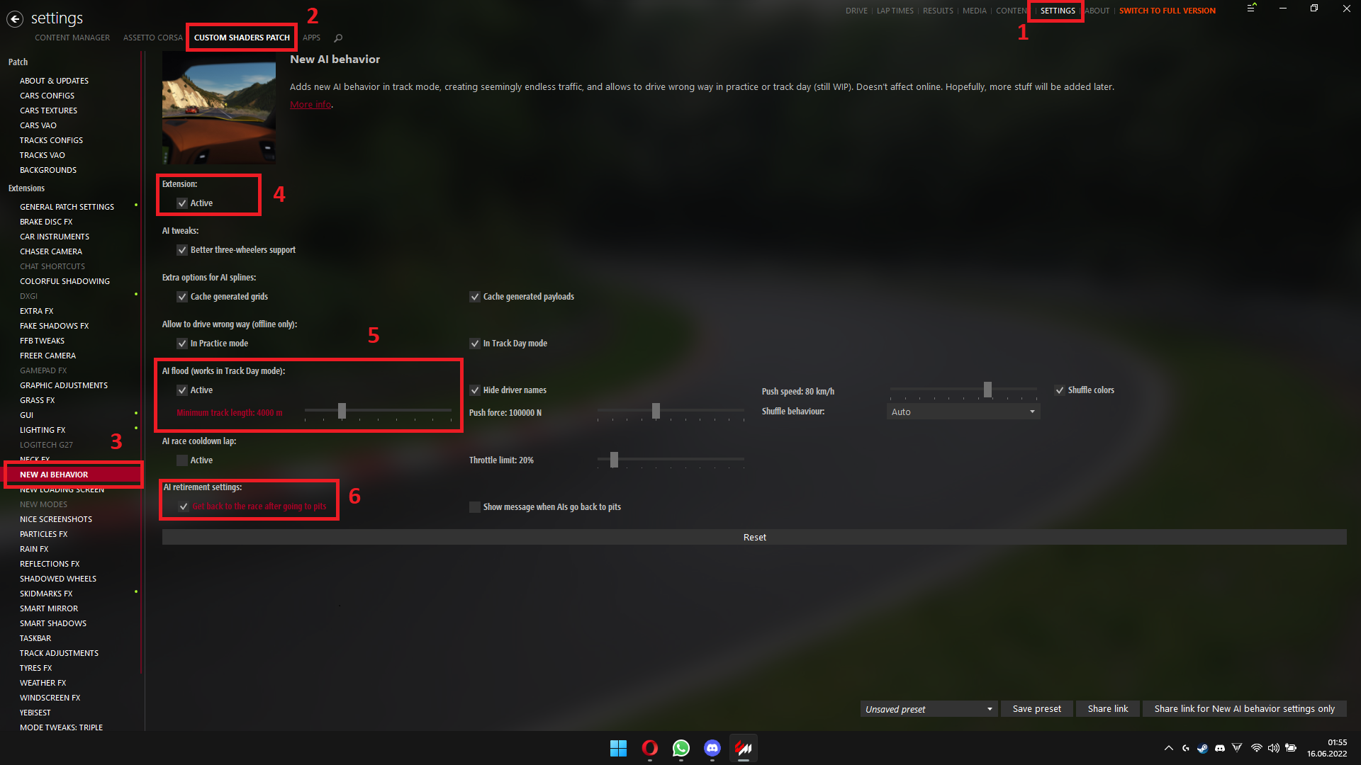

Şimdi trafik paketimiz için CSP paketimizi konfigüre edelim:

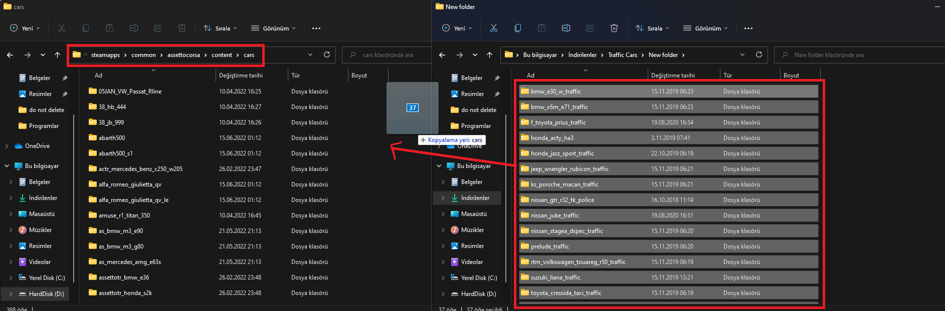

Şimdi trafik paketi için yüklediğimiz 2 araba paketini de oyunumuza kuralım, 2 paketin de kurulum şekli birbiri ile neredeyse aynı olduğu için ben sadece 1 tanesininkini göstereceğim:

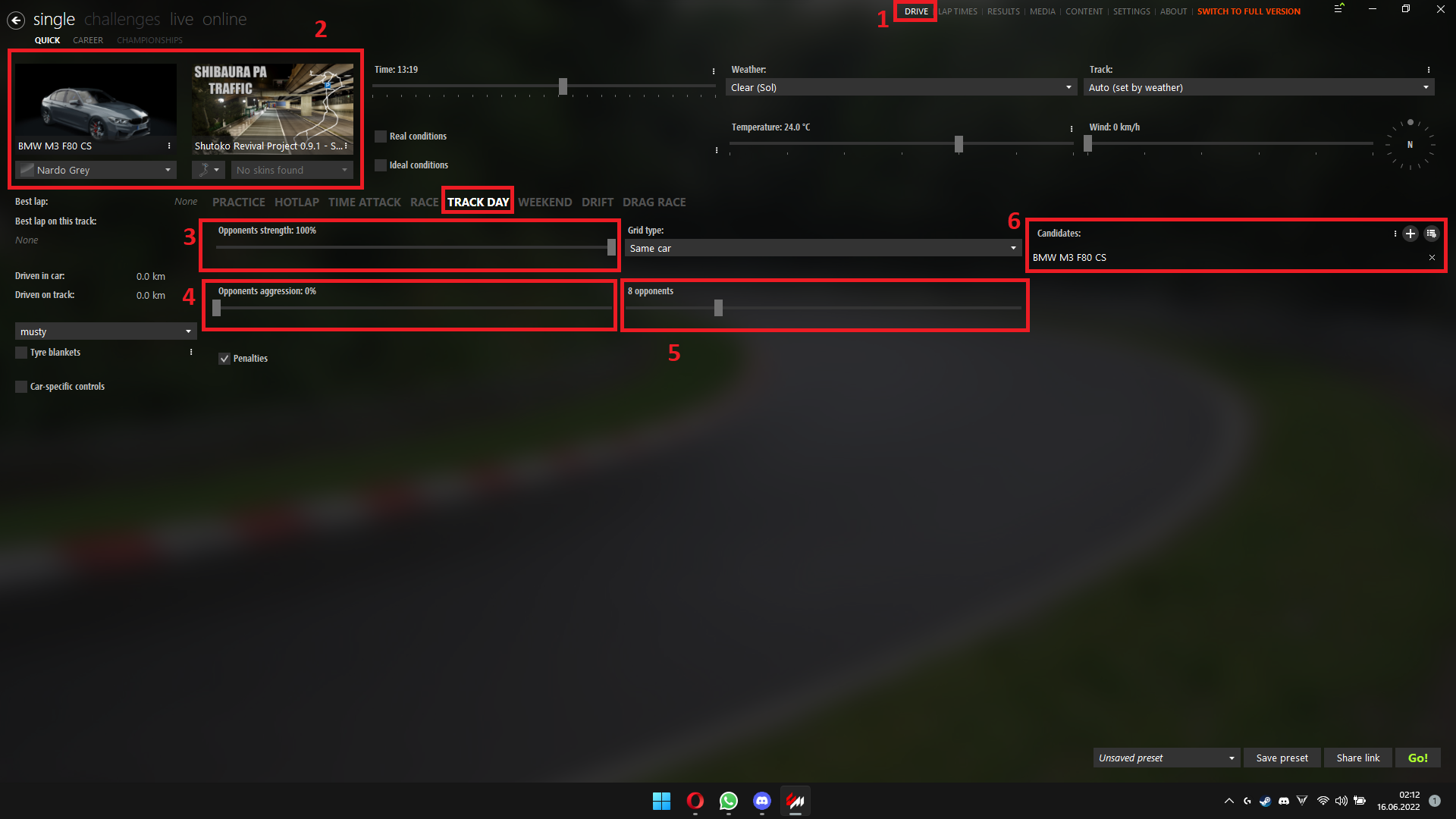

Oyun ayarlarımızı böyle yapalım:
  • 1. Kısım = Oyun açılma menüsüne girelim.
  • 2. Kısım = Arabamızı ve haritamızı seçelim.
  • 3. Kısım = Trafiktekilerin sağlamlığını %100 yapalım.
  • 4. Kısım = Trafiktekilerin agresifliğini %0 yapalım.
  • 5. Kısım = Trafikte kaç araba olacağını seçelim.
  • 6. Kısım = Trafikte olacak arabaları belirleyelim.

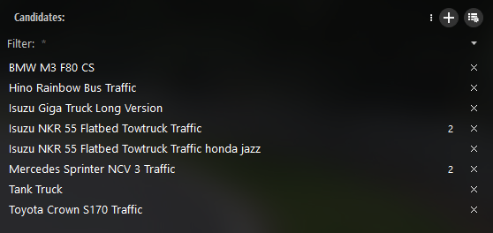

6. Kısımda bahsettiğim şey bu:
Böyle istediğiniz arabayı tek tek seçerek ekleyebilirsiniz, tamamen size kalmış. Bu arada yanında ünlem olanlar "hatalı" araba diye geçiyor. Boş boşuna eklemeyin çünkü oyunun yükleme sırasında çöküp boş yere zamanınızı çalacaktır. Ben de böyle olması pekte sorun değil, çözümü için uğraşmadım.
Burayı ben örnek olması amacıyla şöyle ayarladım:
NOT: Eğer isterseniz direkt kendi yüklediğiniz araba paketlerini de koyabilirsiniz, örneğin ben gidip farklı bir yerden indirdiğim BMW arabayı trafikte sürdürtebilirim.
