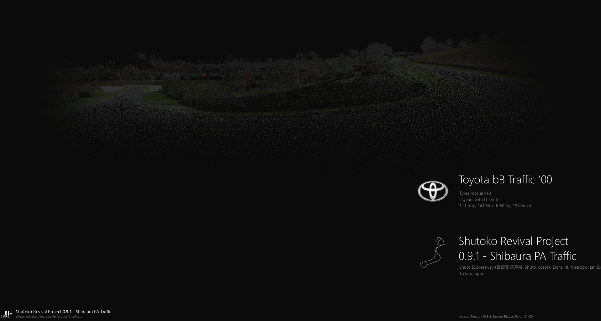

hani oynaya basıyoruz orda biraz bekletiyo ya ondan sonra o açılınca oynuyoruz ya o biraz bekledim 2-3 dk ama açılmadı hatta bekledikten biraz sonra mouse imleci yüklenme imlecine döndü hiç bir şey açılmadı
Hangi yükleme ekranından bahsediyorsun? Eğer oyun açıldıktan sonraki yükleme ekranıysa, yüklemeyi beklediğine emin misin? Ben de bile trafikli girersem 5-6 dakika falan yükleme sürüyor.
biraz bekliyim o zaman o ekranda
Yükleme ekranında sol alta bak araçlar fln sırayla yükleniyor oradan görebilirsin eğer duruyorsa donuyo hata fln vermiş olabilir
@darkinggg Bu arkadaşın dediği gibi o ekrandayken sol altta bir şeyler yüklemeye devam ediyorsa bir şey olmaz. Sadece bilgisayarın hızından kanyaklıdır.

aga onları geçtim şimdi steamden girerken şurda kalıyo

Aynı araçla Başka bir mape trafkisiz şekilde pratik modunda girmeyi dene olmazsa arabyi değiştir dene bazen mod yuklerinken fln sorun oluyor gene olmazsa bilmiyorum çünkü unexpected hatası hiç almadım internette arastir
giriyo

bekledim açılmadı
giriyo
Giriyorsa o zmn modlardan biri sorun çıkartıyor o sol alttaki hangi yazıda dondugna bak hangisinde donuyorsa o modda sorun var
