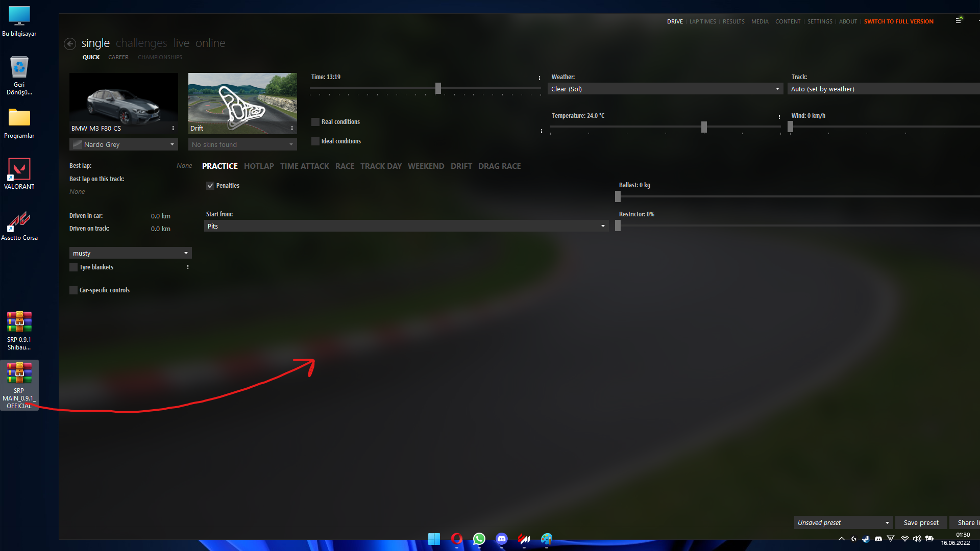

SRP MAIN dosyamızı ayıklamaya gerek kalmadan direkt olarak Content Manager'a sürükleyip bırakalım ve kuralım:

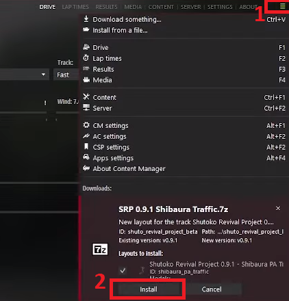

SRP Shibaura Traffic dosyamızı yine aynı şekilde Content Manager'a sürükleyip bırakalım:
Bunu da yaptıktan sonra artık haritamız hazır olacaktır, isterseniz kontrol amaçlı bir göz atalım:

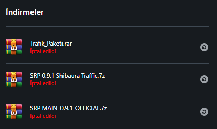

Merhaba ben bu dosyaları direk olarak content meneger içine sürüklediğimde indir dediğimde dosya yüklenmedi hatası veriyor bu konuda yardımcı olabilir misin?
Reis attığın linkleri indiremiyom kota aşıldı hatası veriyor google drive
Ben indirebiliyorum hala. (indirmemesi için iptal ettim.)
Burada anlattığım gibi otomatik kurulum yerine manuel kurulum yapabilirsin.
