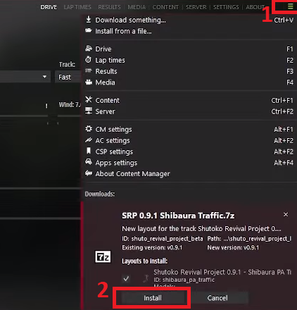

SRP Shibaura Traffic dosyamızı yine aynı şekilde Content Manager'a sürükleyip bırakalım:

SRP MAIN dosyamızı ayıklamaya gerek kalmadan direkt olarak Content Manager'a sürükleyip bırakalım ve kuralım:
