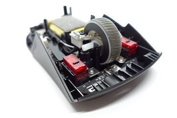

3. Tuşlar, Switchler ve Scroll
- Ana tuşları (sağ ve sol) mükemmel. Gayet yumuşak Burada. Asus ROG Switch'ler kullanılmış.
- Yan tuşları ise gayet iyi. Gayet yumuşak. Burada ise mavi renkli Kailh Switch'ler kullanılmuş.
- Sroll tekerleği ve tıklaması ise gayet iyi. Ortalama derecede yumuşak. Kodlayıcısı Kailh, switchi ise bilinmiyor.
