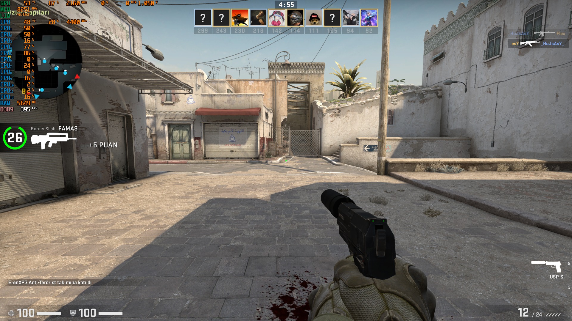

Elimde Inno3D'nin Twin x2 OC 2060S modeli vardı ve bu kartı bir kaç gün önce satıp ROG 2060 aldım. Downgrade demeyin çünkü 2060S olmasına rağmen istediğim değerleri alamıyordum ve çok sesli çalışıp, çok ısınıyordu. Ben de ucuz fiyata ROG 2060 buldum ve almaya karar verdim. Kartı alır almaz OC potansiyeline bakmak için biraz biraz core clock arttırmaya başladım nasıl oluyor diye. Baktım ki hiç bir şekilde crash yemiyorum. Ben de ciddi şekilde bir OC yapmaya başladım ve inanılmaz sonuçlar aldım. 1050 mV seviyesinde kartı 2160 MHz Core Clock ve 8251 Memory Clock hızlarına çekebildim. Aldığım sonuçlara inanamadım çünkü bu karttan önce kullandığım 2060S'ten daha fazla FPS alıyordum. İnternetten bir kaç test izledim ve kartım 2070 gücünde bir karta dönüşmüş. Furmark'ta 1080P 8x MSAA ayarlarında 2060S ile 54-55 FPS, max 59-61 FPS görürken OC'li 2060 ile 62-63 FPS almaya başladım. Ayrıca sıcaklık değerleri de inanılmaz iyi. 65 derece üstüne hiç bir testte çıkmadı ve çok sessiz çalışıyor. Çok fazla oyunda test etmedim ama size iki tane görsel bırakıyorum.

Bu da CS:GO değerleri. Ortalama FPS değerleri zaten bu oyunda belli. RTX 2070S testlerine baktığımda 350-370 arası FPS aldığını gördüm aynı haritada ama ben zaman zaman 400 FPS'lere çıkıyorum ve ortalama olarak 350-380 civarında FPS değerlerim.

csgoda nasıl afterburner açabildin?
Bir kod vardı hatırlamıyorum şimdi. İnternetten bulabilirsin.
